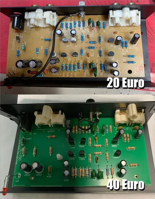

Hier mal das Innenleben von zwei Phono-Vorverstärkern.
Sehen äußerlich ziemlich gleich aus, klingen absolut gleich und haben aber unterschiedliche Preise.
Quasi identisch innen ;-)
Alles Ohne Gewähr. Bin schon lange nicht mehr Elektronisch tätig.
Auf der 20€ Platine sind Metallschicht Wiederstände mit einer Toleranz von, ich kann die Farbe nicht richtig erkennen, wenn Braun dann 1%
Auf der 40€ Platine sind Kohleschicht Wiederstände mit einer Toleranz von 5%.
Wenn dem so ist dann sind die Wiederständer auf der 20€ Platine laut Reichelt
etwas Teurer. Bei Reichelt Kohleschicht 0,005€ Metallschicht 0,015€.
Aber Kohleschicht ist für Audio nicht gut geeignet. Rauschen und Verzerrungen.
Metallschicht sind vorzuziehen. Kohleschicht rauschen schon wenn Strom fliesst.
Das 40€ Teil sollte also mehr Rauschen. Ob man das hören kann weiss ich nicht.
Den eingang kurzschliessen und an einen Verstärker anschliessen und aufdrehen.
Eigenrauschen des Verstärkers berücksichtigen.

Ist offensichtlich das gleiche Platinenlayout und die gleiche Schaltung. Und die Dinger sollten daher von außen (also Buchsen und Regler) auch fast gleich aussehen.

Das 20-Euro-Modell ist wahrscheinlich der Dynavox TC-750, bei dem man sogar noch ein wenig mehr Qualität rauskitzeln kann: http://www.hifi-forum.de/viewthread-26-12713.html
Hm. Den Schriftzug "TC-750" sehe ich aber bei der unteren/grünen/40-Euro-Platine ;-).
Und auf der oberen/beigen/20-Euro-Platine sehe ich im linken unteren Bereich einige wenige Bauteile mehr (konkret einen Kondensator und zwei Widerstände) :selfhammer: .
Aber die Bilder im verlinkten Hifi-Forum-Thread gehören zum Dynavox. ;-) Besonders das Bild hier ist aussagekräftig.
Die anderen Klone heißen auch irgendwas mit "TC 750":

das 20€-Teil hat 1%-Wiederstände da könnte das RIAA-Filter genauer sein, beide haben Keramik-Kondendsatoren also aus Hifi-Sicht Schrott.
Unsymetrische Stromversorgung/Schaltungdesign dadurch Elkos im Signalzweig ebenso nur dann High-End wenn die Fontplatte aus Bronze geschmiedet wurde

Ah... vermutlich also irgendwelche unter verschiedenen Markennamen vertriebene OEM-Ware? Oder evtl. vorherige vs. aktuelle Version?
