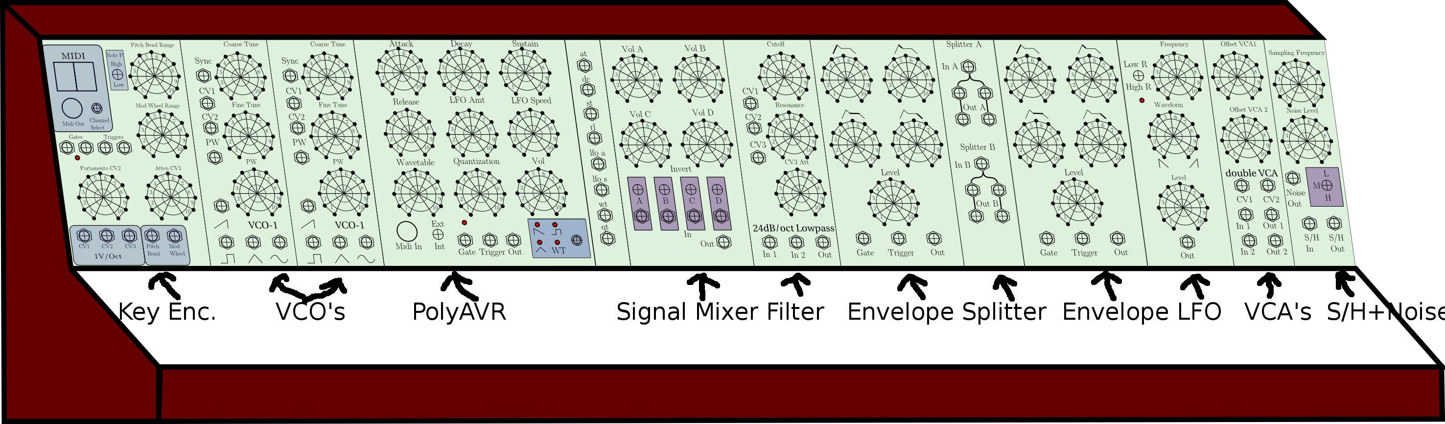

Nach einigen diy-projekten hab ich mich entschlossen einen 'richtigen' modularsynth in Angriff zu nehmen. Anders als viele Modularprojekte soll ein keyboard direkt integriert sein. Dies darum weil ich das Instrument als ganzes transportieren möchte. Zu den Modulen: Eingentlich alles standard ausser dem systemspezifischen keyboard-encoder und dem PolyAVR modul http://moads.100webspace.net. Diese Module sollte dann a la ms-20 quer über der tastatur verbaut werden. Ziel dieser Modulauswahl ist dass neben experimentellen Sounds auch ansatzweise 'normale' synth-klänge möglich sind, jedoch trotzdem immer noch mit einem eigenen Charakter.. Wäre froh um Tipps und Anregungen was die Modulauswahl etc. betrifft

aber ich würde auf jedenfall noch einen multimode filter mit an bord nehmen und einen zweiten lfo und deine meist geützen verbindungen als mischer oder schalter ausbauen... inverter nicht vergessen!
respekt, sowas plan ich auch schon, aber wie unterton schon sagt.
multifilter hp, lp , bp und notch am besten.
ich wäre ja eher für 3 lfos, und auch mit einer pulse form noch.
beim s&h fehlt der trigger in oder is der intern via noise?
danke für die Tipps, werde den tiefpass durch ein multimodefilter ersetzen.. obwohl: kann man nicht das ungefilterte mit dem gefilterten signal mischen um beispielsweise aus einem tiefpass einen hochpass zu erhalten (ungefiltert-tiefpass=hochpass)?
bei den modulationsquellen bin ich noch am überlegen, wär auch froh um mehr leider ist der platz knapp..
s&h ist über einen internen oszillator getriggert trigger in plan ich evtl. auch noch ein
Achja, meine 2 cents: ich würde einen der beiden Splitter weglassen und ein Muliple dafür einbauen :D
Nicht ohne Inverter. Bandpass und Notch hast Du dann immer noch nicht.
an den inverter beim mixer hab ich gedacht, d.h. jeder Eingang des Mischers ist invertierbar..
werd jedoch trotzdem ein multimodefilter einbauen
wozu eigentlich inverter?
das der das singal invertiert ist klar, aber wie macht sich das am audio ausgang bemerkbar.

die idee war dass man 1) gefilterte und nicht-gefilterte signale mischen könnte um einen behelfsmässigen hochpass erhalten zu können
2) evtl. mische ich auch mal CV's da ists praktisch wenn man zB das ADSR-Signal invertieren könnte
je nachdem bau ich auch ein separates invertermodul falls Situation 1 und 2 gleichzeitig eintreten sollte..

eigentlich wäre es gut, zwei VCAs zu haben, denn die kann man ja nicht nur für audio gebrauchen, sondern eben auch für CVs - da macht auch das intertieren wieder sinn. denk mal drüber nach. :wink:
grundsätzlich kann man ja auch jeden CV-eingang mit einem attenuverter versehen. ich denke, jeder muss da seinen eigenen weg finden: ein extrem wären wenig module, dafür mehr funktionen in jedem modul (z.b. mehrere CV eingänge mit attenuverter), oder viele module, von denen jedes nur eine funktion erfüllt (mixer/attenuverter-module). ich gehe einen mittelweg.

ich würde den gesammten plan nochmals überdenken.
Meiner meinung nach gehts ziemlich an der praxis vorbei.
angefangen damit dass es nicht sonderlich gut zum transportieren sein wird.
Dann weiter damit dass es einfach zu wenig module sind.
ich würde eifach ein 2reihiges kabinett bauen und mal offen in die modularwelt einsteigen und mal gucken wo das dann endet.
Es gibt soviele schöne module.
wenn du nach 2-3 jahren dann so ein projekt angehen würdest, wirds bestimmt das viel interessantere und praxisnahere Ergebnis geben.
