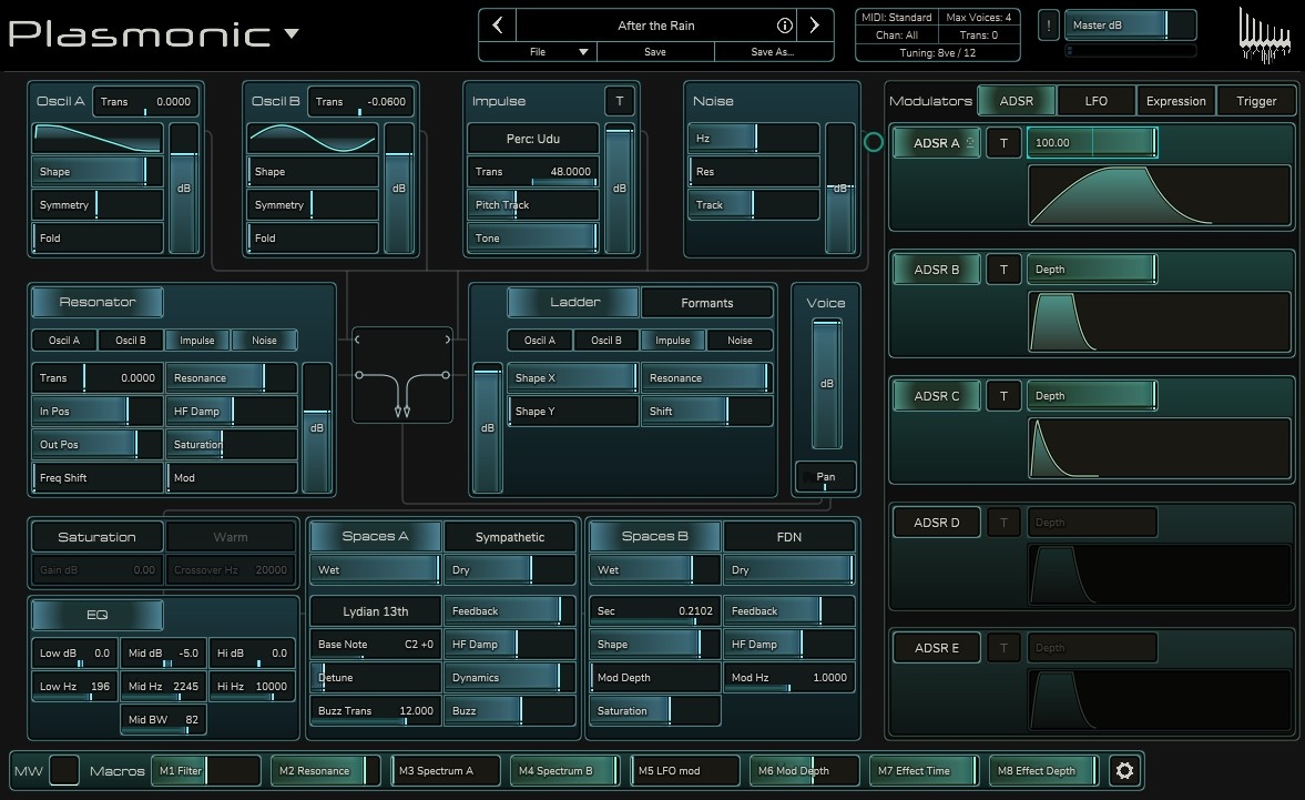

Der Zugang zur GUI ist..........suboptimal.
Das nächste plugin nur zwei klicks weit weg ;-).....so siehts halt aus.

Ich finde die GUI gar nicht so schlimm !

Ich fand einfach auch die Reaktion des GUIs anstrengend, wenn man da einen Wert verstellen will, aber mal sehen.
M.i.a.u.: 89PF67hewfhjffj347
ja, sehr gewöhungsbedürftig. Und imho falsch umgesetzt.
Er teilt die kästchen in links-rechts 50/50.
Links ist grob, rechts ist fein......
Denke, das sollte eher ne 60/40, oder noch asymmetrischer abgestimmt sein. .....65/35.
Für Grob will man auch grobmotorisch da reinklicken können. ;)
und wahrscheinlich wärs für die Sinne sogar eher schlau, "Fein" links zu haben.
( weil: kleiner parameterwert ist ja auch ein kleiner Balken) während es rein rational -ohne kontext gedacht- schon Sinn macht so.
kann man sich natürlich drüber streiten. ;)
Ich klick jedenfalls "immer" falsch rein.

Das mit dem links/rechts hilft schon mal sehr. Ein bißchen etwas machen kann ich dann schon. Den Klang muß man halt auch mögen. Ich hatte mir mal wegen diesen MI-Sachen Softtube modular zugelegt, was aber für mich unbedienbar ist. Wenn man so etwas in der Klang-Qualität hiermit hinbekommt.....

Ich mußte einfach ein paar Handgriffe mal vorgemacht bekommen. Gerade das "above" ist für manche Modulationen wohl schon wichtig, damit überhaupt etwas passiert.
Nachtrag : Die Bedienung finde ich jetzt sogar ganz gut gelöst. Macht Spaß das Teil.
