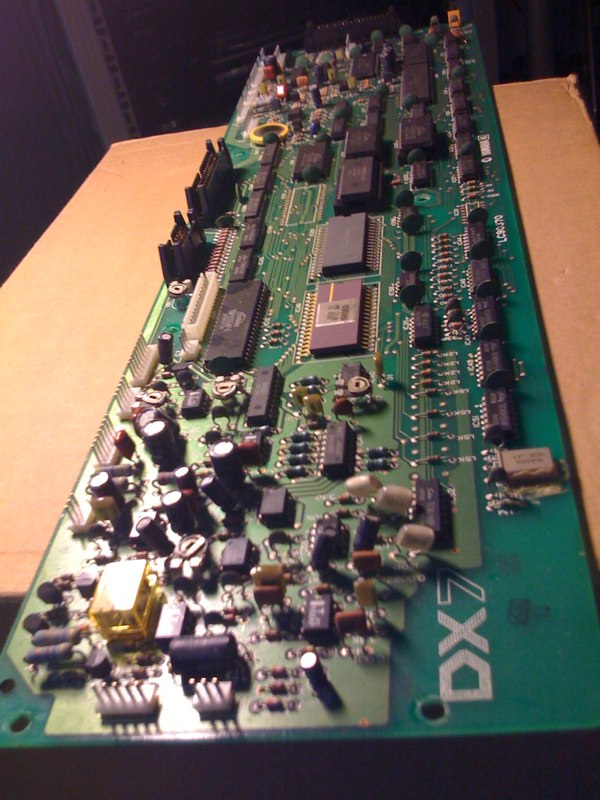

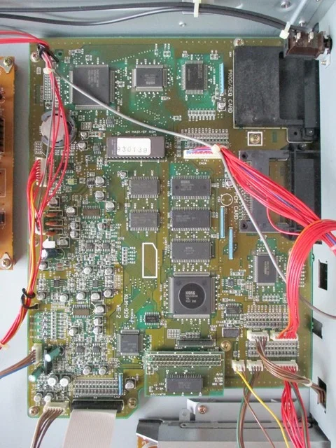

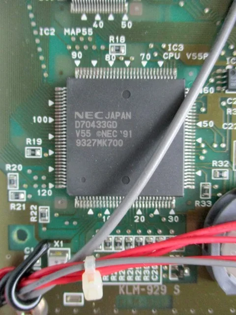

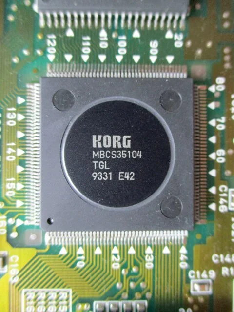

Glecih mal vier bildchen zum Raten:
Nummer 1: (OK, Hersteller ist nicht schwer, aber was ist es?)
Nummer 2:
Nummer 3:
Nummer 4:

@Florian: Platine 2 sieht sehr nach AltRoland aus, das 4. nach EDP. Erste ist Oberheim, aber das Design sieht mehr nach Digitalkram aus? Digisequencer oder so.

florian_anwander schrieb:
Gleich mal vier bildchen zum Raten:
Hm, könnte ein Oberheim sein. :P Für DMX, DPX, Prommer & Co ist die Platine aber zu alt und im falschen Format, von den OB-X/8-Schiffen ist es nicht und Matrix/Xpander sind zu neu. Keine Ahnung...
Eindeutig Roland, Glide/Portamento-Kondensator auf schmaler Platine = monophon mit Keyboard und länglichem Panel. Es ist allerdings nicht von den üblichen Verdächtigen (SH-09, SH-101, MC-202, TB-303), ich würde daher mal auf SH-2 oder SH-5 tippen.
Korg Mono/Poly (MPU-Board)
Electronic Dream Plant Wasp

1 Naja Oberheim steht ja links am Platinenrand. Aber was die Typenbezeichnung angeht gibts da nicht viel (digital aber komplett diskret)
2 welcher von beiden
3 Ja
4 Ja
