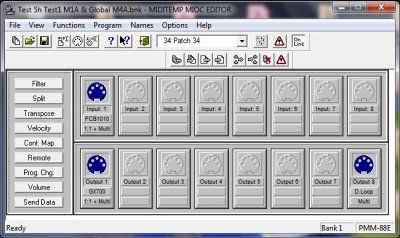

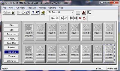

Ja nee - is' klar! Ich hänge mal wieder bei der Programmierung der PMM-88E!
Achtung: ist momentan alles testhalber, damit ich die Kiste verstehen lerne...

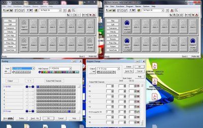

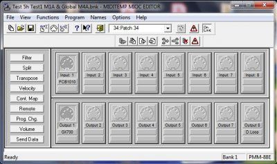

Ich möchte im Patch 34 einen ProgramChange 1 an Ausgang 8 auf Midi-Kanal 14 senden können (D.Loop soll mir Loop A einschalten) und im Patch 35 einen ProgramChange 4 an Ausgang 8 auf Midi-Kanal 14 senden (D.Loop soll mir Loop A ausschalten). Krieg' ich nicht hin...
So sieht das zur Zeit im MIOC-Editor für Patch 34 aus:
Was mache ich wo falsch?
Und mal 'ne grundsätzliche Frage: ist das Routing auch abhängig von den angewählten Patches? Ich denke ja - man korrigiere mich, sollte ich falsch liegen.
Bin für zweckdienliche Hinweise echt dankbar, egal, ob direkt über die Fernbedienung der Matrix oder (noch lieber) per MIOC-Editor.

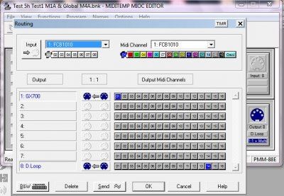

Ich sehe gerade, Du hast im Routingfenster Kanäle umdefiniert - warum das? Zur Erinnerung: im Editor fürs reine Routing den Kanal rechts oben IMMER auf OMNI stellen, an dieser Stelle KEINE Kanäle einstellen, denn diese dienen zum Multiconverting, also wenn Du zB den Kanal für ein Zielgerät verbiegen willst, um dort selbst leine Einstellung treffen zu müssen.
Reines Routing IMMER erstmal 1:1 machen, also links oben den Port auswählen und dann in der Mitte das Ziel, die Kanäle links erstmal links liegen lassen.
Geht übrigens noch einfacher: Im Startfenster des Editors auf das Symbol eines Eingangs klicken, dann invertiert es sich, dann kannst die dazu passenden Ausgänge anklicken und wenn fertig nochmal auf den zuerst gewählten Eingang klicken - fertig.
Ich empfehle auch mal die Anleitung zum Editor zu lesen :)
Was heißt das? Stehe wie der Ochs' vor'm Berge...
Wenn ich irgendwo OMNI einstelle, das zur Matrix schicke (oder auch nicht), aus dem Routing rausgehe und es wieder aufrufe, ist nie das OMNI geblieben, es ist (scheinbar) immer Kanal 1 aktiviert - die Kiste treibt mich noch in den Wahnsinn!

Das heißt, das Du Kanäle nicht 1:1 durchleitest, sondern umbelegst, also 1 auf 2 oder so. Das, was Du oben so schön bunt gemacht hast, sind die Eingangs (Quell)kanäle, unten drunter in den 8 Reihen dann die Zielkanäle. Im Bild oben hast Du beim ersten Gerät 1 auf 1 gemappt, was ja nicht nötig ist weil 1:1 das eh macht, beim Gerät in Reihe 8 kann ich nicht sehen, welchen Kanal Du da auf 14 gemappt hast, weil das nicht ausgewählt ist.
Ich müßte das nochmal nachschauen, aber solange man es nicht abspeichert, fängt der immer bei Kanal 1 an.
Daher: Die Kanäle ignorieren und erstmal immer mit 1:1 arbeiten, und dazu brauchst Du nicht in dieses Fenster zu gehen. Vielleicht mach ich ja mal ein Video zum Editor.
Daher wohl auch der 'Eintrag' 1:1 im 3. Feld der Ein- und Ausgänge.
:?: - meinst Du mit Kanal jetzt einen Ein- oder Ausgang? Die 14 ist ja (m)ein (Midi)Kanal. Ich möchte erreichen, daß bei Aufruf von Patch 34 an Ausgang 8 ein ProgramChange auf Midi-Kanal 14 (auf den das Lehle D.Loop eingestellt ist) gesendet wird. Diesen soll die Matrix erzeugen - kann sie ja auch. Mit SysEx kann ich hier nicht arbeiten weil das die Lehles nicht können - man kann den Midi-Kanal (1-16) einstellen, die 3 Tastenfunktionen (Reaktion auf eingehende ProgramChanges (001-127) durch 'scharfschalten' mit anschließendem Senden des gewünschten PCs programmieren... das war's schon.

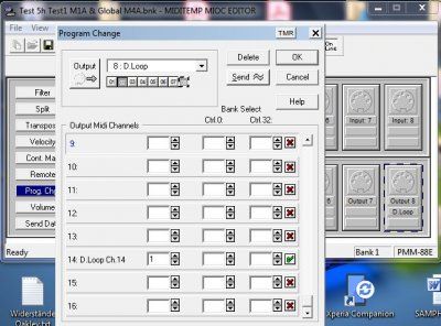

So sieht meine ProgramChange-Einstellung (PC 1/01/001 wie auch immer) auf Midi-Kanal 14 für Ausgang 8 momentan im Display der PMM aus...
und genau so sollte sie auch funktionieren, wenn Du keine Kanäle umgebogen hast, kann man ja am Gerät direkt testen, wenn man den Encoder dreht schaltet das angeschlossene Gerät um.
Mach Dir außerdem das Leben leichter und benenne die Ein/Ausgänge.
Was genau heißt umgebogen - wo & wie sehe ich das? Bzgl. Encoder drehen - an welcher Stelle? 'Normales' Umschalten von z.B. Patch 33 auf 34 mit anschließendem Druck auf ENTER (Drehrad), so daß der Patch an/ausgewählt ist? Oder meinst Du an anderer Stelle - falls ja, wo genau?

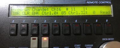

Cursor muß auf dem Program Change stehen, dann sollte man durch drehen des Encoders die Program Changes direkt auslösen, ich habs grad nicht auswendig im Kopf, muß selbst probieren, da ich das nicht ständig benutze.

Program Changes am Gerät testen: cursor auf # setzen, Encoder drehen und drücken, das sendet den eingestellten Program Change und den evtl eingestellten Bank Select.
Wenn das Gerät nicht reagiert:
- Kanal prüfen
- Einstellungen checken, ob Program Change Empfang eingeschaltet
Das kann man auch in einem leeren Programm, also wo keine Routings drinsind, probieren, bleibt halt danach dort solange gespeichert, bis man das Programm wieder löscht.

So sieht das Patch 34 momentan aus:
Nicht verwirren lassen - ich habe inzwischen den D.Loop auf Midi-Kanal 14 umgestellt, so wie's eigentlich vorgesehen war...
Du hast immer noch ein Channelmapping drin, das hat da nichts verloren, wie ich schon mehrfach sagte (Fenster links unten) und im Video erklärte.

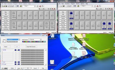

So sieht jetzt Patch 1 aus:
Die Patches 1 - 4 machen jetzt genau das, was sie sollen - GX700 umschalten und die beiden Lehles so ein/umschalten wie der Pappa das möchte... ;-) ist noch immer 'Test-Modus' - die nächste Aufgabe wird die Umschaltung von Synths sein...
