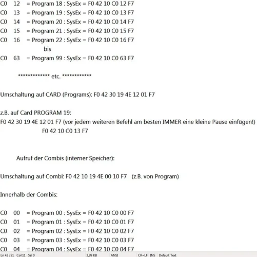

Dann schnapp Dir schonmal deren MIDI Implementationen, denn Du wirst die Details über Bank Selects brauchen.
Hatte gedacht, das evtl. über SysEx zu machen - mal sehen.
Hab da schon vor längerer Zeit mal was 'rausgetüftelt' - hier für den DX7II/D:
...und Korg M1:
Sind jetzt nur 'Schnipsel' aus den Text-Dateien...
  • #63
Das ist Quark, nicht machen, nimm normale Program Changes.
Aha - muß ich probieren, in wie weit das für meine Belange hinhaut. Ich weiß z.B nicht, ob's einen Program Change gibt, der die/eine Performance auf dem DX7II/D aufruft - und anschließend muß ich wieder in den 'normalen' Modus (Single) zurück... mit SysEx kein Problem.
Genauso Korg M1: eventuelle Umschaltung auf die Combi, Sound-Anwahl - später evtl. wieder zurück nach Prog... muss'sch mal guggn...

Ok, bei den alten Kisten kann das natürlich sein, daß das nur über Sysex geht, aber bei allen Neueren eigentlich über Bank Select.
  • #65
Aufgabe:
Korg M1R-Sound(s) per SysEx-Befehl(e) via Midi von der PMM-88E umschalten
Ergebnis:
Aufgabe erfolgreich gemeistert... :bravo:
