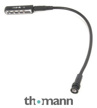

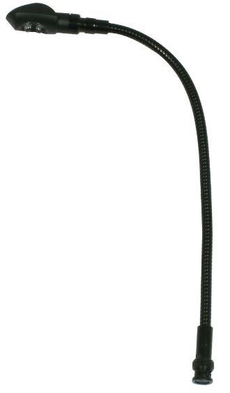

Ich hab die ;-)

Ok, ist mir noch nicht aufgefallen, aber bei meiner Sehkraft hat das nix zu sagen. ;-)
  • #476
mit bloßem Auge ist das auch eher nicht auszumachen - bei Videoaufnahmen ist das aber sehr deutlich.
Vielleicht hast du auch einfach Glück und die von dir verwendeten LEDs haben das Problem nicht
