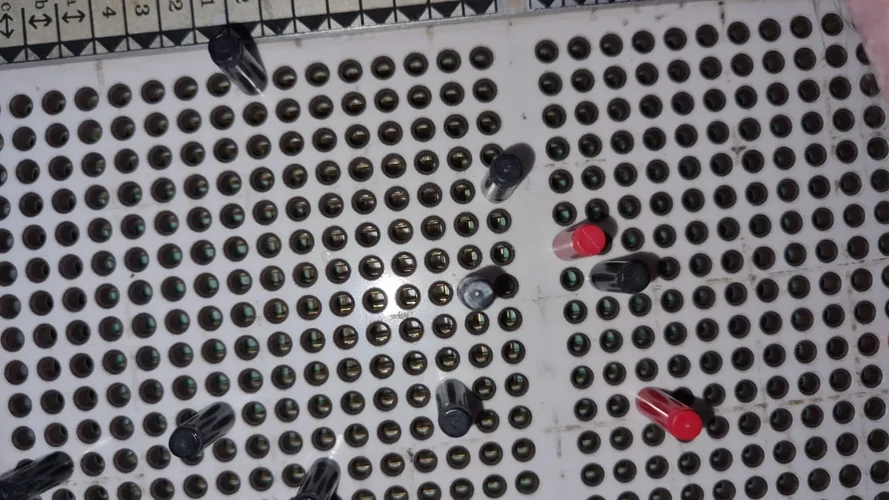

Jetzt muss ich meinen alten Matrixsynthie mal wieder aus der Versenkung holen und die 32 x 32 Löcher bestücken (ist von Ghielmetti). Eigentlich soll die spezielle VCS-3/AKS -Matrix ja schwierig zu säubern sein? Gibt es da auch verschiedene Pins mit unterschiedlichen Innenwiderständen? Da ich natürlich kein Midi bei dem Teil aus den 70ern habe, habe ich auch noch nie so genau auf die Stimmungen geachtet, sondern hauptsächlich mit möglichst schrägen Modulationen eine lunare Space Reise mit dem Joystick angetreten, die zwei Hallspiralen tragen einen dann durchs Wurmloch - wem interessiert da noch die exakte Stimmung :) Naja die Schalter haben mir wohl mittlerweise diese Reisen krumm genommen und müssen mal getauscht werden. B-(). Gibt es beim Portabella auch unterschiedliche Pins und was kosten die?
M.i.a.u.: Lauflicht und Moogulator
  • #395

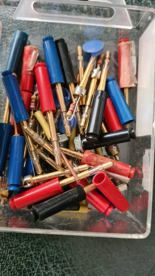

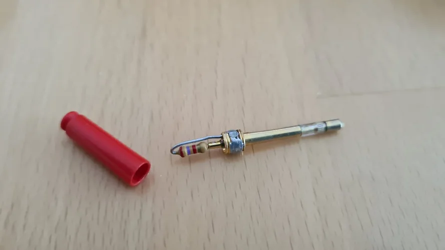

Die Pins bestellt man direkt bei Ghielmetti Deutschland. Das Problem ist, dass es 1001 Möglichkeiten gibt. Unklar ob Deine Matrix baugleich zu der in der Portabella ist. Laut Sandro machen die unterschiedlichen Widerstandswerte weniger als man meint. die modernen Pins kann man direkt alle mit kleiner Toleranz kaufen. Das war früher ja anders, wo man die präzisen Pins zB für VCO CV verwendet hat. Bei mir gibts daher nur die präzisen und das nur in Standard 2,7k und 68k (kostet alles gleich viel).

Ein paar Bilder sollten zur näheren Bestimmung helfen, wie gesagt, kommt aus den 70ern. Die Matrix habe ich mal durchleuchtet und sieht tatsächlich noch sehr gut aus, die Kontakte müssen tatsächlich nicht unbedingt gereinigt werden. Die Pins wurden damals sicher auch selber gelötet, vielleicht bekommt man sie auch noch ohne Widerstand? Aber wo der Preis pro Pin liegt, habe ich immer noch nicht erfahren können, man braucht bei den vielen Feldern schon einige :-)
