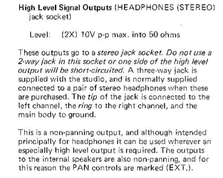

Lieben Dank für eure Antworten! Hatte natürlich schon eine absichtliche Design-Entscheidung und keinen Fehler vermutet.
"The output to the internal speakers ate also non-panning, and for this reason the PAN controls are marked (Ext.)."
Möchte dahingehend nur festhalten, dass
1. der Portabella keine internen Speaker hat, von daher macht die 1:1 Übernahme keinen Sinn.
2. bei den Pan Potis am Pin Portabella im Gegegensatz zum EMS AKS auch nicht "Ext." vermerkt ist.
3. Pin Electronics (soweit ich mich entsinne) betont, es handle sich beim Portabella um keinen 1:1 Clone, sondern um eine auf dem EMS AKS basierende Entwicklung.
Just my 2 Cents. Bin ja noch EMS/Pin Synthi-Noob. Also muss ich beide Outputs in der Matrix stecken, oder gibt es einen anderen Workaround? Immerhin möchte ich ja im Speziellen das transportable Koffer-Format unabhängig von Studio und DAW nutzen.

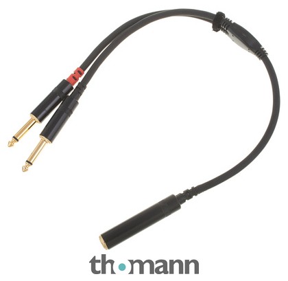

klar... vielleicht könnte man einen kleinen Passivmischer direkt an die Outs hängen mit Kopfhörer-Ausgang. Sowas müsste man doch basteln können.
.. oder könnte man einen Kopfhörer nicht einfach direkt mit einem Y-Kabel (Insert) direkt an die beiden Outs hängen?
M.i.a.u.: eisblau
  • #427
Sowas wäre doch am einfachsten:
von den Impedanzen sollte das mein Problem sein denke ich. Die Portabella ist ja richtig laut.
kommt auf die nächste Bestellung.
