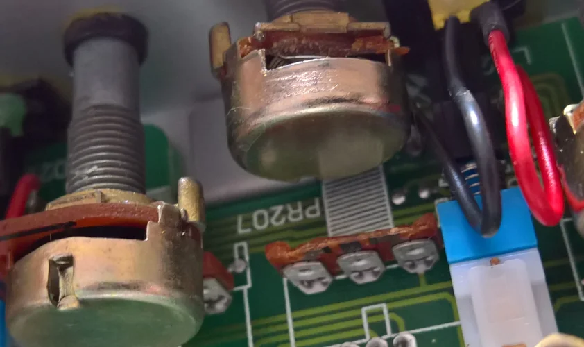

Hi alle,
beim Reinigen, bzw. Potikappen abziehen, ist es mir tatsächlich gelungen die Leiterplatte zu zerbrechen an der das Poti saß.
Blöderweise erkenn ich am Poti selbst überhaubpt keine Lötpunkt. Was ist denn in so einem Fall die Best-Practive zur Reparatur?
Bzw.: Besteht überhaupt Hoffnung für den Patient?

Die braune Leiterplatte gehört zum Poti und ist an den 3 Kontakten an der großen, grünen Platine angelötet.
Da wird dir nichts anderes übrig bleiben als die auszubauen und dir ein neues Poti klarzumachen.

D.h. ich nehme die Platte raus & ziehe 3 Käbelscher zwischen den Lötstellen aufm PCB & dem Poti? Oder musses tatsächlich n neues Poti mit dem richtigen Widerstand sein?
So wie das abgebrochen ist sieht es nicht so aus als könntest du am Poti noch was anlöten.
Ja, Mußt mal gucken wo du so ein Poti in der richtigen Größe und mit den benötigten Werten bestellst.

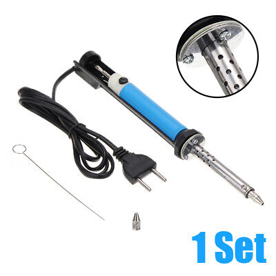

Zum Auslöten kann ich dir noch einen Tip geben, und zwar gibt es mitlerweile für'n Abbel und 'n Ei beheitzte
Entlötpumpen. Damit geht das rauslöten voll easy.

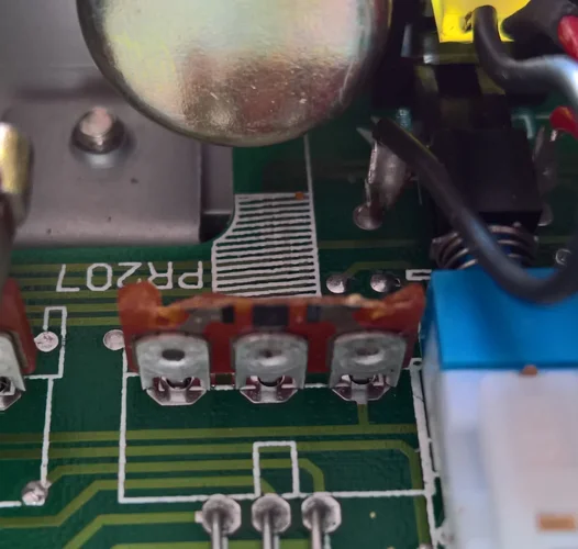

Die Platine ist Durchkontaktiert, vorsicht.
Brachialmethode ist den Rest mit einem Seitenschneider zu dritteln und jeden Pin einzeln rauszuziehen. Kaputt ist kaputt.

Ist doch auf der anderen Seite festgelötet. Damit riskiert er nur daß an der Hauptplatine etwas zerstört wird. Außerdem muß er die Pins eh auslöten ,weil
die Kontakte des neuen Poti sowieso angelötet werden müssen um Kontakt zu haben. Da muß er wohl in den sauren Apfel beißen bzw. die Platine rausholen.

Könnte man es nicht mit Heißluft entlöten? Alle drei Punkte gleichzeitig schmelzen und rausziehen?
Mal im Ernst, das sind vergleichsweise großzügige Lötpunkte, da würde ich die Beine an der Potiplatine abknipsen und dann separat entlöten und die Lötpunkte dann durch erhitzen und ausklopfen wieder nutzbar machen. Wenn das nicht klappen sollte, reicht allemal eine mechanische Entlötpumpe.

Für mich sieht das so aus daß die Lötpunkte auf der Rückseite sind :dunno: Klar...vieleicht reicht auch einfach abknipsen. Kommt halt auch darauf an wie schwer die Platine rauszubekommen ist.
Wenn man die Pins abknipst wird das Poti aber nicht besonders stabil sitzen weil es ja nicht drinsteckt sondern dann nur per Zinn befestigt ist.

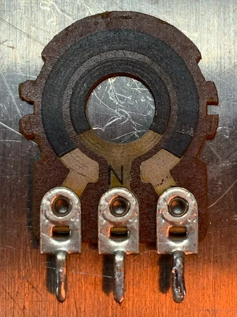

Wenn die Kappe weg ist, fehlt der Anschlag.
Und reparieren kann man gebrochene Potis nicht wirklich.
So sieht das innen aus:
