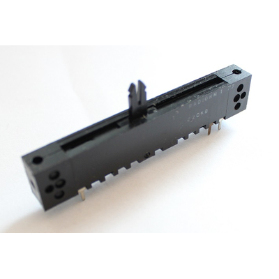

Das kommt davon, wenn man aufräumt. Mir ist kürzlich bei meinem Crumar Multiman-S ein Fader abgebrochen. Hat schon mal jemand so ein Problem gehabt? Was wäre die beste Lösung? Hilft Sekundenkleber? Oder gibt es eine bessere Alternative?
Das kommt davon, wenn man aufräumt. Mir ist kürzlich bei meinem Crumar Multiman-2 ein Fader abgebrochen. Hat schon mal jemand so ein Problem gehabt? Was wäre die beste Lösung? Hilft Sekundenkleber? Oder gibt es eine bessere Alternative?
Das sind doch diese Plastik-Fader im Multiman, oder? Ähnlich wie der:
Die gibt es eigentlich noch. -> https://electronic-studio.com/Schieberegler-mono
Zumindest sollte es Restposten auf Ebay geben.

Du stehst gerad auf dem Schlauch, er meinte falls es keinen baugleichen Ersatzfader mit gleichen Widerstand zu kaufen gibt, dann kannste einen mit nem anderen Widerstand nehmen und den Schleifer in deinen Alten umbauen.
Du stehst gerad auf dem Schlauch, er meinte falls es keinen baugleichen Ersatzfader mit gleichen Wiederstand zu kaufen gibt, dann kannste einen mit nem anderen Wiederstand nehmen und den Schleifer in deinen Alten umbauen.
Ah so. Danke für die Erklärung. Muss man - neben dem Widerstand - sonst noch etwas berücksichtigen?

Ohh peinlich ich hab's gerad etwas falsch gesagt, da bei dem 2k2 halt des lin hintendran steht, bin ich beim flüchtigen drüber schauen davon ausgegangen, dass Alle anderen log sind weil kein lin dahinter steht, dabei steht bei Allen anderen auf der Seite KB oder KA. A ist "normalerweise" linear und B log.
Des K steht für KiloOhm.
Also sind :
Main Volume Piano, Emph und String Timbre auch linear.
Ist für dich zwar irrerelevant, aber der Vollständigkeit halber noch erwähnt.
Für "Cello L&R Volume" brauchste laut der Seite also 47KB was auch Sinn macht, da Volume eig fast immer log ist.
Zur Not um absolute klarheit zu schaffen mitm Multimeter messen, wenn du z.b. bei 25% Stellung, je nach Richtung auch ca 25% oder ca 75% des Gesamtwiderstands hast, ist es linear, ansonsten logarithmisch.
Wenn du achon am messen bist kannste gleich schauen, ob es auch wirklich 47kOhm sind.

In der Tat: Anzahl und mechanische Lage der Anschluß-Pins, ist's ein Mono- oder Stereopotie. Abmessungen (Länge x Breite x Höhe) des Poti-Gehäuses. Höhe/Länge & Form des 'Nippels', auf den die Potiekappe aufgesteckt wird...

Genormt ist da nix; das Modell des Faders muss man sich raussuchen (analog wie es oben von anderen schon für den TO gemacht wurde).

Des Modell des Faders war ja eigentlich bereits durch die Links von @fanwander und mir geklärt. Daher musste er wirklich nur auf Widerstand und lin/log achten.
Dummerweise gibt's auf der Seite die der Flo verlinkt hat, den 47kOhm log nicht zu kaufen

Beim Multimeter die Schwarze Messleitung an COM anschließen die Rote da wo des OHM Symbol ist.
Den Drehschalter auf den Wertebereich von 200kOhm einstellen.
Zuerst schiebst du den Fader ganz hoch oder runter und misst ob er wirklich 47kOhm hat.
Wenn du den 47 kOhm Fader auf die Position in 1/4 der Länge schiebst, solltest du bei nem linearen Fader ca 47 kOhm x 0.25 = 11,75 kOhm oder 47 kOhm x 0.75 = 35,25 kOhm messen können, wenn der Wert weit davon abweicht handelt es sich um nen logarithmischen Fader.

Kleben:Sekundenkleber plus Füllmaterial/Tempotaschentuch(Lagen trennen, kleine Schnipsel machen, die werden dann in Kleber getränkt und in Lagen aufgebracht)
Alleine ist das Zeug dünn, brösleig, füllt nix und hält auch nicht.
Mit Faser oder Pulver (Sekundenkleber plus Natron, Google das mal) wird das verdammt stabil.
Aber das braucht Platz für die Pampe, bzw. den "Verband". Der muss formschlüssig um die Bruchstelle gehen können. Wenn da kein Platz ist, dann geht das nicht.
Vorher Verarbeitung ausprobieren!
Vorher Klebebereich mit Lösungsmittel (Bremsenreiniger) fettfrei machen.

Ich denke, das mit dem Kleber/Füllstoff würde ich zunächst einmal ausprobieren, weil es die billigste Lösung ist. Natron habe ich ja immer im Haus, weil ich damit die Zähne putze und es als Deo verwende. Extra so eine teure Lötstation zu kaufen, das lohnt sich für mich ja nicht, weil das wohl eher ein einmaliges Ereignis bleiben könnte. Technik hat mich nie interessiert - im Gegensatz zur Kunst.

Auch ich widerspreche Herrn 123456789 ungern, aber "been there, done that, didn't buy a T-shirt": das ist mühselig, nervig und letztlich nicht von Erfolg gekrönt. Die Idee ist zwar hübsch (und funktioniert sicher in anderem Zusammenhang), aber wenn Du den Schaft des Faders mit etwas umwickeln musst, dann passt der Schaft nicht mehr in den Schlitz der Faderkappe. Und mit Acryl am Finger festklebendes Seidenpapier hält dort etwa 2 Monate...

Wenn da wirklich nur sehr wenig Platz ist, könntest Du Recht haben. Hab gerade auch mal wegen anderer Mischungen gegoogelt. U.a. wird auch Eisenpulver mit Sekundenkleber empfohlen. Aber auf blauen Dunst sowas zu bestellen, ist mir dann auch zu abwegig.
Eigentlich bräuchte ich ja nur einen Schieber zum Austauschen, falls man die denn dem Fadergehäuse entnehmen kann. Müsste dann dennoch gelötet werden?

Ja, Du musst den originalen Fader auslöten. Dann erst kannst Du ihn öffnen, den Schieber tauschen, dann wieder zusammenbauen, und dann musst Du ihn wieder einlöten.
