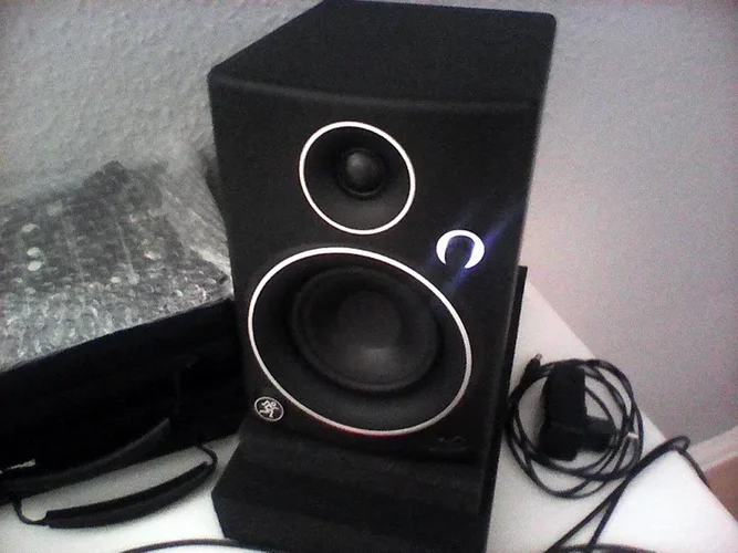

Ich habe mir mittlerweile die Mackie CR4 gekauft. Ich war überrascht wie gut sie für den Preis sind. Insbesondere im Vergleich zu M Audio oder den Presonus, weil die Mackie definitiv die Besseren sind.
Bezüglich des Problem. Die Mackie haben das selbe aber nicht so stark ausgeprägt. Und zwar auf der Seite in der der Verstärker eingebaut ist, hier klingt der Ton leicht höher ab einer bestimmten Bassfrequenz (Presonus ab 110 Hz, Mackie ab 80 Hz und tiefer). Das merkt man aber auch nur wenn man mit einem Sinus im Bass das Panning durchläuft. Naja, ich hätte mir nun die Mackie sparen können, werde sie aber trotzdem behalten weil sie besser sind.
