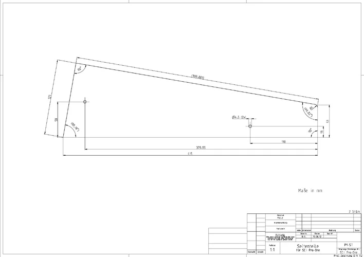

Hi swissdoc,
die Tiefe (Seitenlänge) beträgt am
Oberrand 40,3 cm und am
Unterrand 41,5 cm.
Die Höhe liegt am Vorderrand bei
5,3 cm und am Hinterrand bei
12,1 cm.
Das Holz ist 8 mm stark.
Der Ober-Vorderrand ist leicht abgerundet.
Von Holzsorten habe ich leider keine Ahnung.
Bei mir ist es relativ dunkel mit einem diskreten Rotstich.

Hallo,
da ich mir nun einen Pro One (aus den USA) gekauft habe, bei dem die Seitenteile fehlen:
Hat mal jemand die Maße dieser Seitenteile?
Mit Happys Beschreibung komme ich irgendwie nicht klar.
Vielleicht eine Zeichnung mit Maßen?
Viele Grüße,
Dom
Hallo,
dank Happy habe ich eine Zeichnung der Seitenteile angefertigt.
Falls jemand abweichende Maße feststellt, bitte ich um Meldung bei mir.
Die Maße in Klammern ergeben sich aus den anderen Maßen.
Viele Grüße,
Dom
