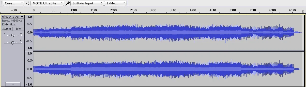

Hallo, ich hab zwei tracks an ein label vertickt, nun gibt es leider probleme beim mastern für eine 7-inch.
Ich recorde meist einfach eine stereospur meiner geräte, so auch hier. nun kam vom masteringstudio die aussage, dass mein track nicht zu mastern ist, da er zu laut ist und der engineer hier nix machen kann.
wie gesagt, ich hab nur dieses stereofile und das ganze ist auch nicht mehr reproduzierbar.
kann man da nachträglich noch was machen? dürfte es etwas zu heiss aufgenommen haben, allerdings gibt es kein für mich hörbares clipping :/
anbei mal ein screenshot wie das in audacity aussieht
ja nun, was nun? :)
Danke, sl

ja, das ist mir klar und das ist auch das problem. laut masterstudio ist da nix zu machen, das stimmt mich gar nicht froh!
Die Wellenform schaut auch echt glattgebügelt aus. Hast du den Track denn durch Limiter gejagt?
So schlimm siehts doch gar nicht aus finde ich.
Und was heißt denn nix machen können, müsste doch eigentlich eher heißen, er kann da nicht mehr sooo viel machen
(jetzt mal ins Blaue hinein: ein bißchen EQing, leichte Kompression,Monokompatibilität checken,fertig).
Oder spinn ich?

Zu deinem Track: Zoom mal ganz weit rein in die Wellenform und schau mal ob da die Spitzen abgeschnitten sind.
Wenn der Track limitiert klingt, kann das außer von einem Limiter auch von Übersteuerungen kommen die man sich unwissentlich irgendwo (ev. Mixer oder Soundkarte etc...) eingefangen hat und im Prinzip was ganz ähnliches machen wie ein Limiter, nämlich die Wellenform abschneiden.

Mir persönlich sagt jetzt dein Screenshot gar nichts. Müsste da eher ein Snippet hören.

Konnte es mir jetzt nur anschauen und nicht anhören, aber das sieht für mich nicht zu laut aus. Ist zwar auf 0 Db aber Dynamik scheint ja vorhanden zu sein. Sicher daß du da nicht was falsch verstanden hast ?
