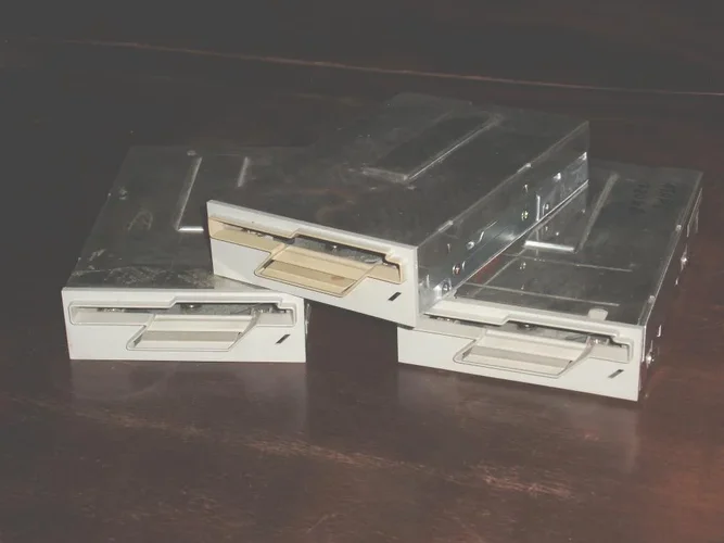

Bei mit fliegt glaubich auch noch eins rum, iirc Canon, war bei Korg öfter auch mal ab Werk drin.
Hey slaytalix,
wenn Du mir versprichst, mir ne Karte mit Poststempel aus "Bielefeld" zu schicken,
schick ich Dir eins von denen da unten.
Ein Freund von mir glaubt, daß es Bielefeld garnicht gibt.
Mal gucken, ob er sich überzeugen läßt. :)
Zwei der Laufwerke sind bezeichnet mit "D357".
Ich sehe aber an den Laufwerken keine Jumper, wie sie hier:
http://www.retrosound.de/TheDSS-1.htm
abgebildet sind.
Drei Disketten kann ich Dir auchnoch dabeitun.
Ich habe die Drei an meinem STe kurz ausprobiert.
Die Floppy Schnittstelle des STe ist allerdings modifiziert
und da drin läuft normalerweise ein nachgerüstetes NEC1231.
Alle drei haben aber trotzdem brav Disketten mit FCOPY3 formatiert,
bei einem leuchtete die LED allerdings permanent.
Und eines hat beim überformatieren auf 10 Sektoren und 80 Tracks
eine Diskette kaputtformatiert.
Wenn Du meinst, damit was anfangen zu können:
Diskettenlaufwerk mit Disketten gegen Postkarte aus "Bielefeld".
