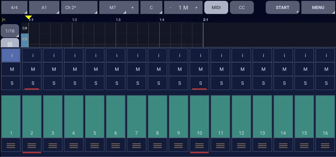

Hab aktuell mein Handy via USB Midi mit meinem Argon 8 verbunden. Prinzipiell funktioniert es auch, also die Sequenzen werden gespielt.
Allerdings spingt der Argon beim Starten einer Sequenz immer auf Patch 000 oder 001. Zusätzlich aktiviert sich dann auch immer gleich der Arp.
Ich bin mehrfach die Settings der Midi Arranger App und vom Argon durchgegangen.
Sachen wie MSB und LSB sind auf 0.
Programm Change am Argon habe ich meines Wissens nach deaktiviert (Din In Programm - ich weiß das ist DIN Midi und nicht USB Midi).
Was kann es denn noch sein?
Das ist stochern im Nebel.
Häng das Handy mal an einen Rechner und checke mit einem MIDI Monitor (zB Protokol con hexler.net) was da rausgeschickt wird. Protokol läuft auf allen Plattformen, vielleicht gehts auch direkt auf dem Handy daß man schauen kann was es rausschickt.
Tatsache, der Midi Monitor zeigt zu Beginn immer einen Programm Change auf 01 an.
In den Tiefen der App hab ich auch noch weitere Einstellungen gefunden. Da probiere ich nochmal rum.
Danke für den Tipp, hätte ich auch selbst drauf kommen können 😆
