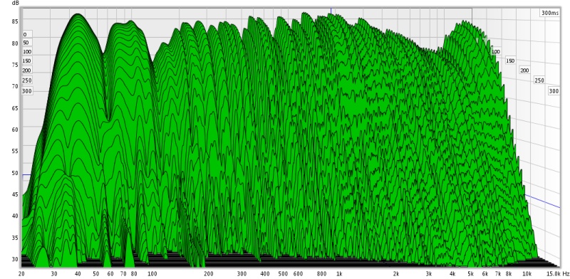

Ich hab mein Studio selbst optimiert und einen Frequenzgang von +/- 6 dB und eine nahezu lineare Nachhallzeit von 300 ms von ca. 39 - 15000 Hz. Musste dafür natürlich sehr viel messen, aber Geld hat mich das nicht viel gekostet d.h. ca. 1500 Euro. Man braucht halt Zeit und ein bischen technisches Flair..hat sich extrem gelohnt und war die beste Investition in mein Hobby seit 10 Jahren..

Das sieht sehr schön aus! Werde bei Gelegenheit mal meine REW Messungen hier hochladen- vielleicht kannst Du mir dann ein paar Tipps geben? Wäre super!
