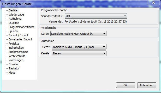

Ich habe an meinem Mac (El Capitan) folgendes Problem mit Audacity 2.1.2 und meinem NI Komplete 6 Audio-Interface:
Mein Mixer geht in die Inputs 3/4 vom Komplete 6. In Logic kann ich mir die Aufnahme-Quelle (Input 1/2 oder 3/4) aussuchen und es funktioniert problemlos, aber in Audacity habe ich diese Auswahlmöglichkeit gar nicht.
Im Internet habe ich einen Screenshot von Windows gefunden und dort kann man die Inputs auswählen:
Bei mir sieht das Menü so aus:
Hat jemand vielleicht eine Idee?

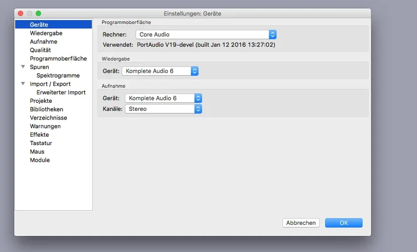

ich glaube in den Grundeinstellungen wird nur generell das Gerät ausgewählt. Welchen der Kanäle Du genau willst stellt Du im Fenster ein.

Leider habe ich dort auch keine Unterscheidung zwischen den Verschiedenen Inputs. Für Audacity gibt es nur "das Komplete 6" bei dem die Inputs 1/2 verwendet, aber da hängt bei mir schon was anderes dran. Ich könnte auch Logic nehmen, aber für ein schnelles Recording ohne großen Aufriss hätte sich Audacity halt angeboten.
So sieht das bei mir aus:

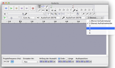

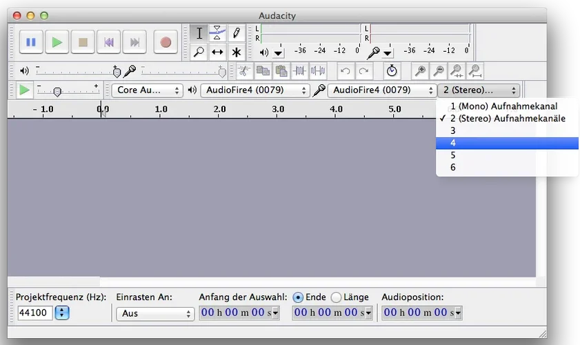

wo hast Du denn draufgeklickt beim screenshot machen? da steht bei Dir doch auch "2 (Stereo)" als vorletztes von rechts. Klick da mal drauf. aber ich vermute Du hast ganz rechts auf das Gerät geklickt? das eine ist Gerät Auswahl, das andere Kanal Auswahl.

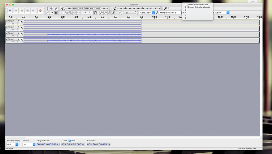

Ich habe jetzt herausgefunden, dass wenn ich (siehe Screenshot) Kanal 4 auswähle die letzten beiden Kanäle meine gesuchten Inputs sind. Ist zwar seltsam, aber dann muss ich in Zukunft eben die ersten beiden Kanäle löschen.
Aber trotzdem vielen Dank. Mit dieser Lösung kann ich erstmal arbeiten :supi:
