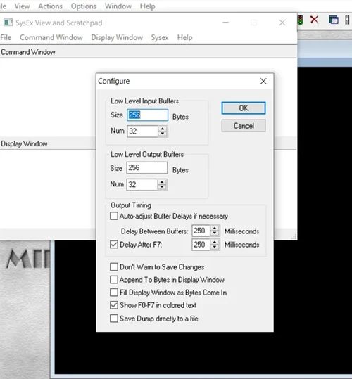

schau, dieses meine ich bei MidiOX,
in dem hinterem Window Display Fenster unten werden die ankommenden Sysex Daten angezeigt.
Und in dem vorderen Command Fenster können Buffer, Delayzeiten zur Übertragung gesetzt werden.
Diese sind oft, je nach Synthesizer unterschiedlich ! Der Prophet überträgt zb. sehr schnell.
Kannst Du mir bitte eine Aufnahme, Foto, von diesem Fenster posten, was für Werte bei Dir stehen,
für das Dumpen von Deinem Prophet.
Das Dumpen von meinem Prophet zu der Alesis Datadisc funktioniert ja einwandfrei,
genauso wie das Laden von Sounds von der Datadisc zum Prophet
so schließe ich einen Defekt am Prophet aus.
Das muss doch hinzubekommen sein !
Wie schon gesagt, es kommen beim manuellem Dump Receive, stehend bei 0 Byte im Fenster
von MidiOX und ausgelöster Dump Funktion beim Prophet, Touch blinkendes Preset
oder für einzelne Sounds Nummerneingabe, keine Sysex Daten an.
