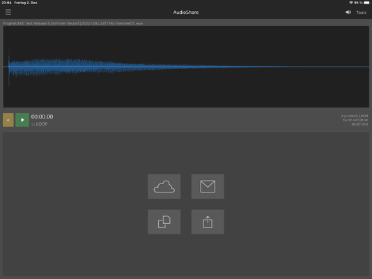

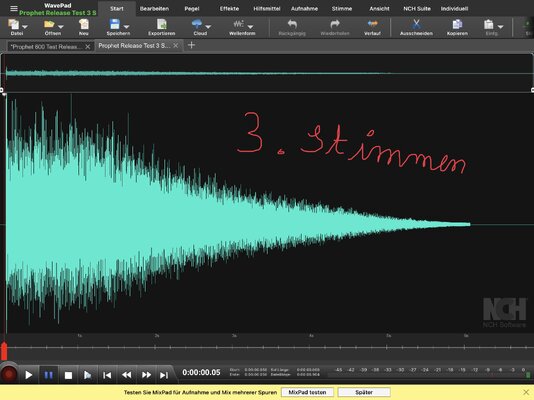

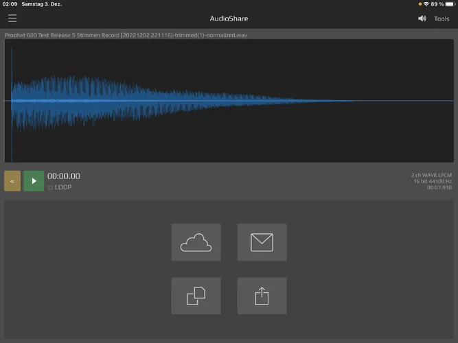

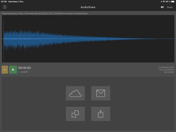

  • #47
Hallo Imogen,
wie prüfe ich die Spannung, auf die mein Board läuft, ( Ideal an 5 Volt ) ?
Was muss am Multimeter eingestellt werden DC ?

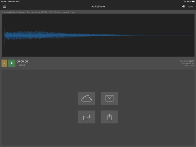

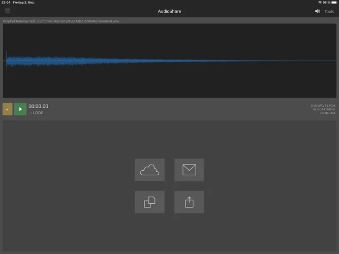

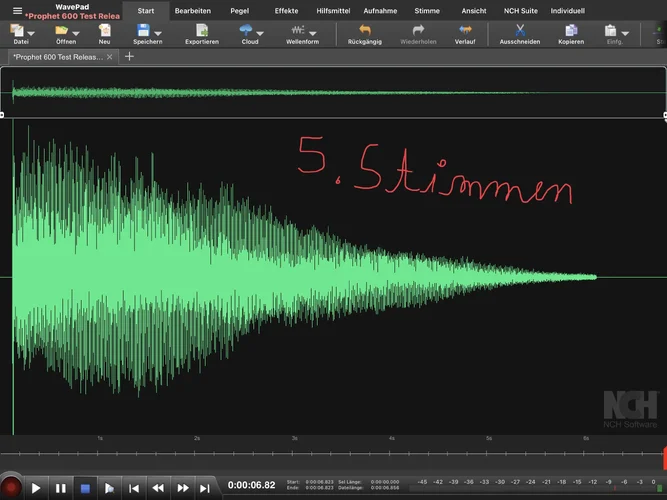

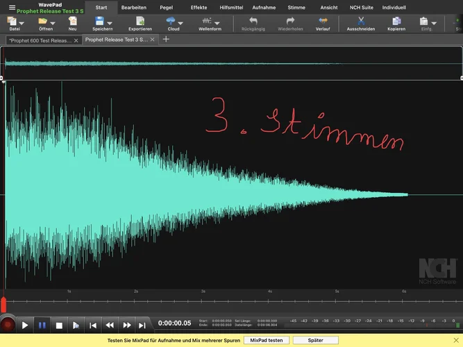

Wegen des abrupten Abfall der Hüllkurve, einen Ton aufnehmen und diesen in einer Wellenform darstellen !
Kann ich diesen Ton mit einem IPad von einem Kopfhörer aufnehmen und diesen in einer App wie Audioshare, die ich habe, die den Ton darstellen kann, Dir dann als Datei im Anhang zuschicken ?
Würde das so ausreichen ?
Du musst mich da erdulden, ich bin eben kein Techniker.
Und was Du mir geschrieben hast, einen Beitrag von erstellten Sounds, die ich auch bisher gemacht habe, zukommen zu lassen, um sie der Gemeinschaft von Usern zugänglich zu machen, ein neues gutes 100er Patchbank Paket oder mehrere zu erstellen, bin ich gar nicht dagegen. Diese gebe ich gerne frei !!

hier habe ich jetzt mal verschiedene Töne vom Prophet 600 mit eingestellter Envelope
auf Filter und Amp mit Linear Slow Einstellung.
Einmal mit 3 Stimmen und die andere mit 5 Stimmen ausklingen lassen.
Bei beiden hört man zum Ende dieses abrupte enden.
Ich habe getestet, wenn man 1 oder nur 2 Stimmen anschlägt, hört man es im Release am
Ende kaum, bis gar nicht, dieses abrupte enden.
Ich habe diese Wellenformdarstellung bisher nicht besser hinbekommen,
ich denke Du kannst Dir diese Files ja in Dein Audacity Programm kopieren,
und dort weiterverarbeiten.
Als Anhänge auch noch die Bilder der Audiodateien von dem Programm Audioshare Vom IPad.
Wenn Du das nicht kopieren kannst ( ich glaube das man in diesem Seqenzer Forum die geposteten Sachen
grundsätzlich nicht kopieren kann ) ?????
Könnte ich Dir an Deine Mailadresse diese schicken, zum kopieren.
Gruss Pit
  • #54
Hier nochmal in Normalized
  • #55
Und hier etwas größer in der Wave Darstellung, insgesamt : Länge 6,82 Sekunden

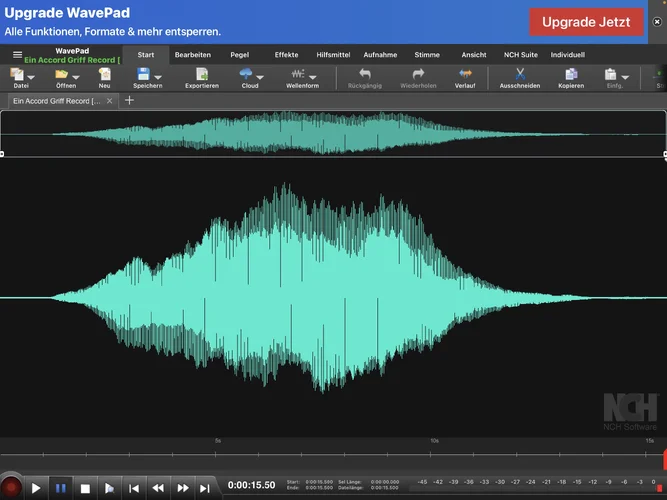

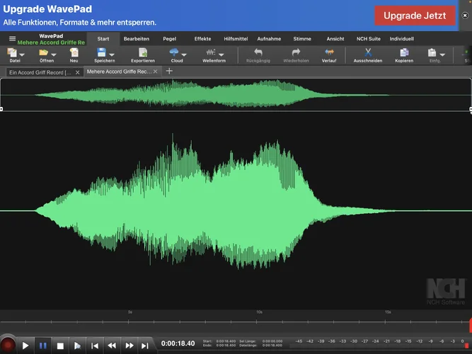

Hallo Imogen,
Hier jetzt mal die Envelopes auf Linear Slow mit Attack auf Maximum, Decay 0, Sustain Maximum, Release auf 7 stehend.
Das Einschwingverhalten des Attacks ist sehr schlecht und viel zu kurz bis zur Sutainphase.
zuerst ein Accord und dann mehrere Accordfolgen, wobei man direkt merkt, das diese zusammengespielten Accorde sehr unterschiedlich im Attackverhalten sind, mal sehr schnell, dann langsamer etc. Der Sound ist auch nicht auf ,, Spread On ,, gestellt, wo es variieren könnte !
Hier noch die Wellenformdarstellungen :
Wenn bei Linear Slow der Attack auf Maximum gestellt ist, ist diese Releasephase nicht abrupt am enden, aber immer noch nicht optimal.
Wenn bei Linear Slow der Attack auf bis um 9 in der Reglerstellung eingestellt ist, ist das abrupte Enden, wieder deutlich vorhanden.
Alles sehr unbeständig und überhaupt nicht musikalisch zu gebrauchen.
Diese mehrfach Accordfolgen, waren bei den letzten Gligli Firmware wesentlich besser zu spielen, trotz des blöden abruptem enden.
Diese Unzulänglichkeiten, die auf jeden Fall behoben werden müssen, genau wie diese fiesen Treppen, Glitches beim Pitch Wheel !!

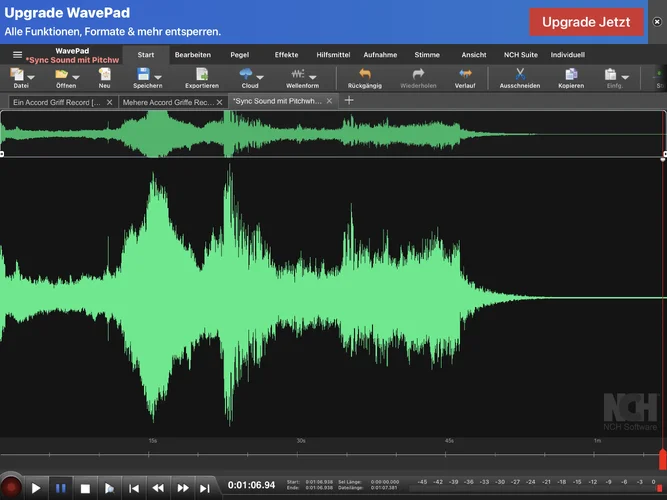

Hier eine etwas längere Aufnahme mit einem Sync Sound auf Unison gestellt, Bender auf fifth gesetzt.
Eigenartiger Weise, kommen hier die Glitches im Pitchbend nicht offensichtlich vor !!!!
Hier die Waveform

Hi, das ist jetzt schon mal sehr wichtig um weiterzukommen. Mit dem Material brauche ich aber eine Weile. Wenn ich diese Bilder anschaue, bin ich mir ziemlich sicher, dass auf Deinem Gerät der VCA Offset zu hoch ist - dann läuft die Hüllkurve bis zum Ende auf einem Output >0 and bricht dann ab. Der ideale Offset ist so dass die Hüllkurve genau gegen Null kovergiert. Ich werde Dir exklusiv 2-3 Varianten der Firmware schicken mit anderen Offsets (leider ist der Offset hart -kodiert, die Einführung eines Parameters hatten wir aber in der Vergangenheit schon mal diskutiert).
