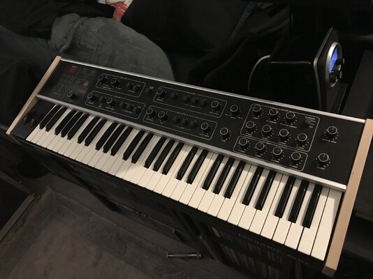

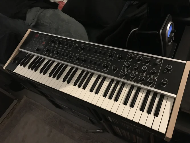

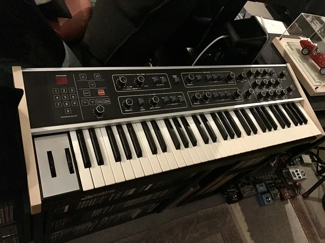

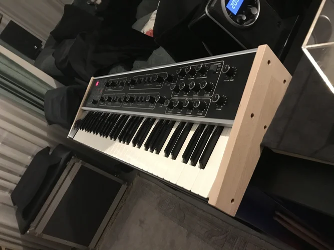

Ich habe als Anhang, Bilder von meinen Selbstbauten meines Prophet 600
zur Geataltung des Instrument. Alles eigens mit Materialien, Holz, Aluminium
in Handarbeit gefertigt.
Über eine Resonanz von Ihnen, Dir, würde ich mich sehr freuen.

Zu diesem Umbau möchte ich folgende Dinge beschreiben, für Diejenige, die es
interessiert.
- Die Ringe an den Knöpfen sind aus einem Aluminiumstab von 20x2 mm raus gebohrt
und gedrechselt worden. Das Sie genau mit 18 auf 15 mm auf den oberen Rand der
originalen Prophet 600 Knöpfe passten und dort an 4 Stellen, fein mit Sekundenkleber
aufgeklebt wurden.
- Die Holzseitenteile aus massiven 1,8 cm dickem Buchenholz. mit Stichsäge auf das Maß
der originalen ausgeschnitten und mit verschiedenen Körnungen auf Hochglanz geschliffen.
- Die Aluminiumleisten an der Bedienfront aus eloxiertem Alu 1,5 mm dick.
An den Kantenseiten abgefast. Die vordere Leiste wurde nachträglich, mit 5 Stück
2x10 mm Senkschrauben an dem vorderen Stahl-Bedienpaneel angeschraubt.
Dies konnte man nicht ankleben, weil die Vordere Bedienfront leicht gekrümmt ist.
- Unter den Tasten am Stahluntergehäuse ein Aluminiumprofil von 2x30 mm angebracht.
- Die Abdeckungskappen für die Schalter sind aus Druckknöpfen ( Gummi ) von
einem Edirol, Roland Masterkeyboard.
- Die Abdeckplatte an den Modwheels aus einer Aluminium Platte, wo die Längslöcher
für die Wheels, ausgebohrt und mit Handfeilen verschiedener Größe angepasst wurden.
- Das Programmier, Tasten Feld wurde mit einer Dünnen ausgeschnittenen Folie
rundherum beklebt.
Ich liebe Perfektion und Design, und bin zum Glück Handwerklich Bedarft.
Ich möchte damit nicht angeben, sondern zeigen, was möglich ist.
Bei Anfragen zum Selbstbau, gebe ich gerne Auskunft.
Manche mögen sagen, was für ein Aufwand, auch in Zeit dafür, mache lieber
Musik damit, jedoch, wem es eine Bereicherung darstellt, sich daran erfreut,
kann damit das Spektrum erweitern. Man kann alles noch besser oder anders
gestalten. Wie es einem gefällt , man muss es ja nicht machen.
Ich selber habe es gern gemacht.
Habe früher auch schon für Sequential Prophet 5 und Moog* Memorymoog
Synthesizer, Abdeckhauben aus Holz und Plexiglas gebaut, wo man von oben,
alles an der Bedienfront einsehen konnte, obwohl diese aufgesetzt waren.
So hatte ich meine Synthesizer auch immer Staubgeschützt.

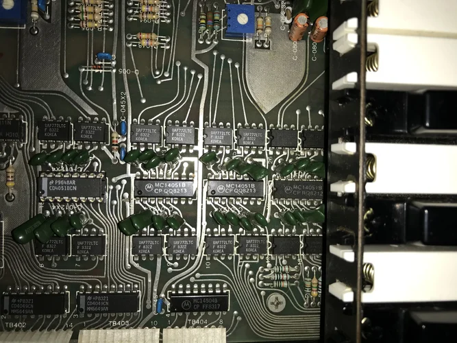

Hallo Imogen,
Habe alles herausgefunden,
Treppen, Glitches über ein externes Masterkeyboard über MIDI sind ,, nicht ,, vorhanden, geht gut !!
Drehen von OSC A und B bei Free Einstellung am besten zu hören ,, Ja ,, ist da !!
Jedoch nicht so ausgeprägt wie am Pitchwheel ! Ein klein wenig geringer.
Welche Multiplexer : habe Gerät geöffnet, es sind siehe Anhang als Bild
Ich glaube ich werde zu Deinem Haupttester ?
Lieb Gruß Pit

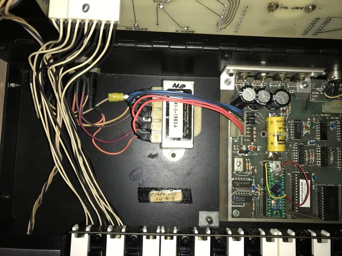

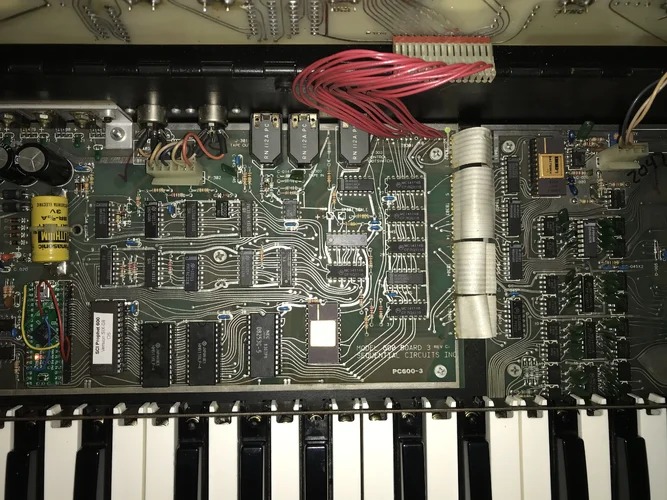

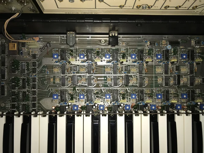

Hier noch die restliche Elektronik, damit ich das Gerät wieder schließen kann,
unten als Anhänge !!!
Gruss Pit

Du hast noch gar nichts zu meiner jetzigen Optik meines Prophet 600 gesagt !!
Hi, ja ok. Ich bin ja eher Sammler, der möglichst den Originalzustand sucht. Aber wenn man das mal beiseite lässt, dann finde ich die Aluleisten schick, aber die Seitenteile etwas hell und tendenziell etwas wuchtig. Aber das ist mein persönlicher Geschmack. Sieht auf jeden Fall nach guter Arbeit aus!

Hi, Du hast SEHR langsame Multiplexer auf Deinem Board:
  • U415 --> einen CD4051BCN von Fairchild. Ehrlich gesagt, habe ich den noch gar nicht in einem P600 gesehen. Ist vermutlich nicht original. In jedem Fall ist der langsam (lt. Datasheet).
  • U416, U417 und U418: jeweils einen MC14051B von Motorola. Das sind die langsamsten die ich gesehen und untersucht habe. Vielleicht sind diese original - ich habe Fotos von einem P600 mit Seriennummer 1921 mit den gleichen Chips, allerdings gesockelt - d.h. vielleicht sind sie auch ausgetauscht. In jedem Fall sind diese Chips zu langsam. Wenn sie ausgetauscht sind, dann ist die Wahl "MC14051B" falsch gewesen. Bei einem Tester hat genau dieser Chip viele Glitches und hässliches Zeugs produziert.
Also ich möchte gar nicht ablenken von weiteren Performanceverbesserungen (da bleibe ich dran). Aber ich empfehle Dir, diese 4 Chips zu ersetzen (und am besten gleich komplett sockeln) durch z.B. CD74HCT4051E (Texas Instruments) oder MC74HC4051N (Motorola). Wahrscheinlich sind zumindest wesentliche Teile der Störgeräusche auf Deinem Gerät damit verbunden.

Sorry, ich sehe, es müssen 4 Stück gleiche sein, welche ?
Und wo werden Sie platziert ?
Ich sehe auf meinem Bild nur drei Stück derer, wo ist dann der vierte ?
Kannst Du mir das zeigen, von meinem Bild !
Ich sehe sie sind direkt auf der Platine gelötet, das heißt ablöten, Sockel auflöten,
Neuen Chips draufstecken, Richtig ?
Da kriege ich Angst, ich bin wie gesagt kein Elektroniker das alles zu löten, Auweia !!

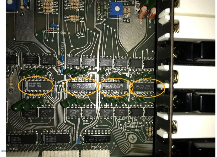

Es sind die 4 ICs U415 bis U418 (das ist die Schaltplan verwendete Nummerierung). Ich habe das mal auf dem Foto markiert. Für eine geübte Hand ist das keine große Sache, aber es sollte sorgfältig und sauber gemacht werden.

In der Mitte sind zwei die gleichen 8213 zur Tastatur heißt er 8212 und vorne der erste
ganz anders d51bcn oder ähnlich kommen dann da überall die vier gleichen, die Du
genannt hast dran ?
Und welche Deiner genannten sollte man besser nehmen ?
Es sieht aber auch nicht so aus, als ob diese vorhandenen nachträglich eingelötet wurden,
sondern direkt ab Werk so eingesetzt wurden.
LG Pit
