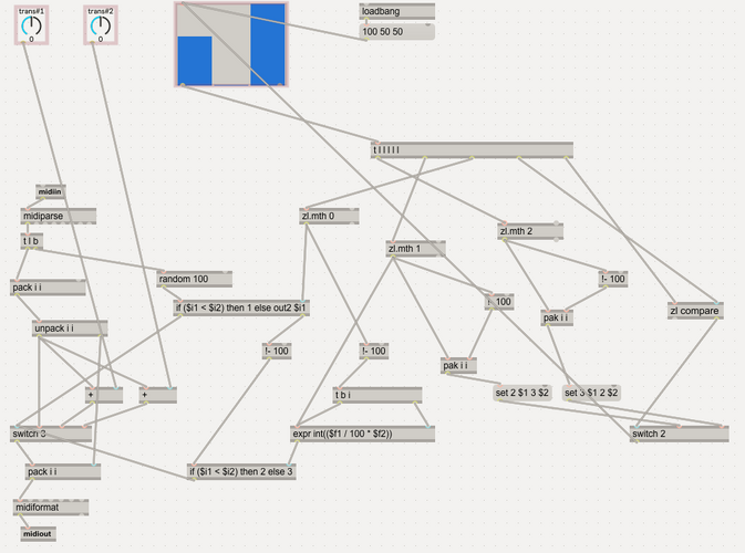

mir ist übrigens gerade aufgefallen, dass der patch von mir "defekt" ist, also:
wenn ich dieses device zwischen einen sequencer und einen synth in Ableton schalte, bleiben midi-noten hängen, so wie wenn sie auf hold wären.
wenn ich das device abschalte, passt es.
irgendwas muss da wohl zwischen midiin und midiout, was sich mir leider nicht erschließt?! jemand eine Idee?!
Bzw vielleicht kann das mal jemand als m4l-device selber probieren... wäre cool.

hab mal alles weggelöscht was eh nix macht. jetzt kann man schon ganz gut sehen, dass da ein dutzend fallstricke bezüglich der message order drin sind.
bevor ich dazu rate überall grundsätzlich trigger einzubauen würde ich in schritt 1 erst mal schauen ob das nicht mit weniger objekten geht. dann braucht man nämlich auch weniger verbindungen.
was machen eigentlich deine zl nth was unpack nicht auch könnte? :)
  • #186
ansonsten bin ich schon gespannt, wie der architekt uns erklärt, woher die für die note ons benötigten note offs hier eigentlich herkommen.
oder was passiert wenn das plug-in ein note off erzeugt von einer note, die bereits gehalten wird.

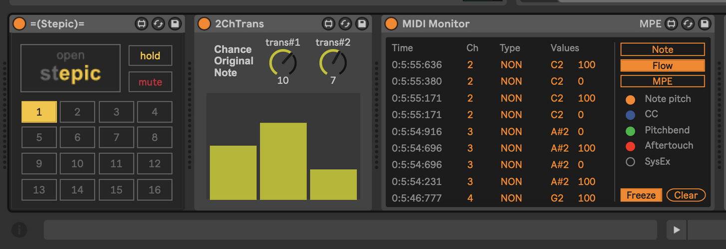

ich denke mir so... es kommt eine midi-note rein, die wird in Noten-höhe und velocity aufgedröselt, dann wird je nach wahrscheinlichkeitsalgorithmus etwas zur Notenhöhe addiert/subtrahiert oder die Originalnote wieder mit velocity gepackt und ausgegeben.
Tatsächlich passiert es aber, dass:
Am Midimonitor erkenn man, dass nicht immer die 100/0 - Kombi kommt, sondern wie in Zeile 5 für A#2 erst irgendwann der 0 Wert kommt... Ganz unten dann A#2 100 und G2 100 ohne dass die Note abgeschlossen wird. Hat irgendwie nichts mit Duration zu tun, weil in Stepic alle Notenlängen gleich sind...
Da hänge ich.
Der Patch sieht jetzt so aus:

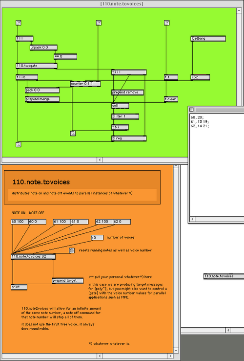

wenn du von einem note on in einem live midi stream die notennummer änderst, dann hat dieses note on kein note off mehr.
zu allem überdruss könnte der stream auch noten beinhalten, bei denen die später angespielte früher wieder aufhört als die zuerst angespielte - so dass man im prinzip für jede echtzeitbearbeitung von midi streams mit noten um das erstellen einer full-featured "busy map" nicht herumkommt.
busy map heißt, dass du alle note on notenwerte irgendwo abspeicherst, damit man denen (bzw dem, zu dem es verändert wird) dann später den korrekten "note off moment" wieder zuordnen kann.
ebenfalls müsstest du beachten, dass durch algorithmische modulation des notenwertes eine situation eintreten kann, in der zwei mal die gleiche note angespielt wird.
innerhalb eines max patches ist das cool (ich mache das da standardmäßig so in meinen synthesizer patches), aber im gewöhnlichen midi umfeld will man das nicht.
mindestens müsste das zweite identische note on sich selbst ein note off vorausschicken (so machen das die meisten geräte), oder aber du würfelst neu bzw. so lange, bis ein notenwert erzeugt wird, zu dem noch keine note "läuft", so dass eben immer nur verschiedene gleichzeitig rauskommen. (stell dir dabei einfach ein einzelnes keyboard vor, auf dem man ja auch nicht die gleiche taste zwei mal anschlagen kann bevor man sie wieder losgelassen hat... diese logik aus dem echten leben musst du dann nur noch nachbauen ;-) )

man könnte denken noten seien fast das einfachste... aber noten in echtzeit zu verändern ist es nicht. splitter, delay und transpose ist so einfach wie es sich anhört, das gabs schon 1998 von akai alles zu kaufen. alles was darüber hinaus geht ist als echtzeit effekt ungleich komplizierter wie das generieren von noten aus dem nichts.
das fängt schon mit so sachen an, dass der mensch in "akkorden" denkt, es das aber technisch betrachtet so nicht gibt. schönes beispiel dafür ist die implementation von hermode tuning u.ä.

puh. danke mal… befürchte nur dass ich da leider nicht ganz f9lgen kann…
Auf dem MIDI-Monitor sieht man tatsächlich, dass die nicht transponierten Noten immer mit 100/0 durchgehen wenn ich sie transponiere eben nicht immer 100/100. Ich check aber nicht, dass beim [unpack i i] nach dem midipardse-Objekt auch immer nur die velocity 100 und nie die 0 aufscheint.
Wo kommt dann die 0-Velocity her, wird die dann im midiformat-object hergezaubert?! Und wenn ja, warum und wie?!
Das mit busy-map verstehe ich auch nicht ganz bzw. wie man das umsetzten könnte.
Ich habe ja den Patch-Letztstand gepostet. Denkst du es wäre viel Aufwand mir anhand meines Patches eine Demonstration zu geben, wie man das umsetzen kann?!
Ich denke mir, es kann ja auch nicht so schwer sein, dass ohne Notenhänge rau machen. weil der sequencer ja immer nur einzelne Noten ausgibt und nicht mal Akkorde...?!
Wäre über weiter Infos/Hilfen dankbar.

ich sehe auf anhieb nicht wo das problem entsteht, aber es wird bei den veränderten notenwerten immer nur dann ein note off dazu erzeugt, wenn der verändert werte mehr als einmal hintereinander kommt. klassisches message order problem.
mach die linke seite neu und ändere von oben an die daten in "velocity note" statt "note velocity", dann wird das einfacher. am besten schon mit der liste: midiparse - zl rev -
  • #194

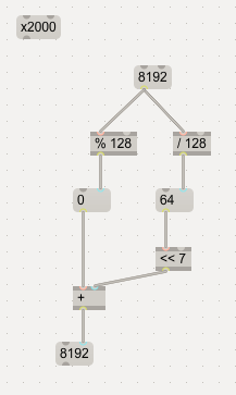

wegen drüben. (LSB + (MSB << 7)) ist dir klar? aber aufpassen, es gibt hardware, die LSB MSB rückwärts sendet.

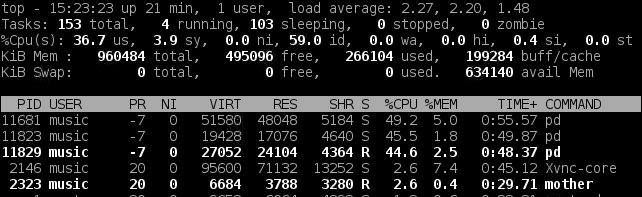

Hat zufällig jemand eine Ahnung ob es sich lohnt, PD mittels [pd~] zu parallelisieren?
Ich habe ziemlich viel Arbeit in einen 4-Spur-Looper gesteckt (eigentlich ziemlich ähnlich zum Boss RC 600) mit Fokus auf Ergonomie für Live-Spiel. Und der Patch funktioniert wirklich gut. Allerdings ist der kleine Raspi 3 damit hoffnungslos überfordert.
Der Patch ist modularisiert und es sollte gut machbar sein, die einzelnen Komponenten mittels [pd~] zu multithreaden. Aber der Aufwand wird recht hoch sein weil ich die gesamte Kommunikation dafür umbauen müsste. Und ich frage mich, ob's das wirklich bringen wird.

aber probieren wir mal den ersten parameter "osc all cent" (den menschen mit normal entwickelten gehirnen vermutlich eher "global tuning" genannt hätten.)
dessen parameter nummer ist x41 x04 und die value range offenbar x00 bis x2000.
das wandelst du jetzt in dezimalzahlen um (65 / 4, 0 - 8192) und ergänzt die status bytes und die endnachricht.
[pak 176 99 65 176 98 4 176 6 999 176 38 999 176 101 247 176 100 247]
die beiden 999 sind platzhalter. die ergeben zusammen den parameterwert, der ja dynamisch ist. da sendest du dann die parameterwerte rein, die du zuvor berechnen musst indem du den wunschwert (z.b. 500) in 2 hex bytes zerlegst und die dann wieder zu dezimalzahlen machst.
sobald du das halbwegs verinnerlicht hast, schaust du dir mal das [nrpnout] helpfile an, was dir status, end, shift, kanal und kompression sehr komfortabel automatisch anbietet. es frisst auch und nur direkt dezimal.
zum hex daten eingeben machst du dir eine abstraction von [sprintf 0x%s] und speicherst sie als [110.hexbyte2decim] ab. :)
p.s.: ach so, und so kannst du hexbytes einzeln auf der dezimalen domain auseinanderbauen und wieder zusammensetzen, das braucht man dann natürlich später um das GUI dranzuhängen o.ä.

Der Umbau war etwas lästig, aber nun hat es funktioniert! Drei Prozesse, alle unter 50% CPU-Nutzung. Ein Prozess verwaltet alle Parameter, verteilt die Audiosignale, führt alles wieder zusammen und macht das UI. Ein Prozess macht die Loops und einer FX. Hätte nicht erwartet, dass es so gut funktioniert. Mal sehen, wie stabil das ist.
Geld gespart habe ich damit nicht wirklich, wenn ich meine aufgewendete Zeit mal in abrechenbare Stunden umlege. Mein, aufgrund der Perfomance-Probleme, geplanter Wechsel zu SuperCollider ist damit auch Geschichte.

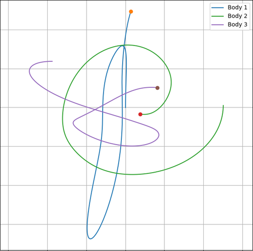

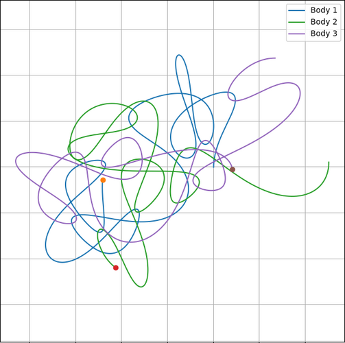

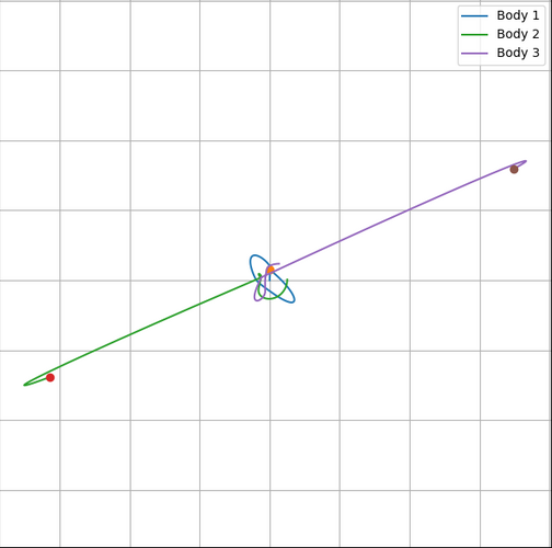

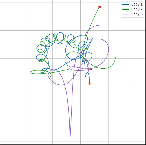

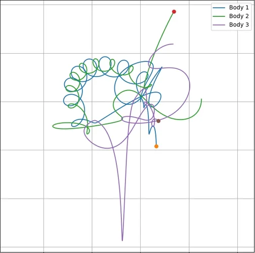

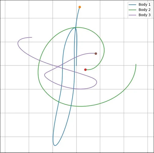

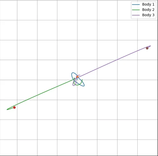

Das Dreikörperproblem in PD. Könnte sich doch als nette Modulationsquelle eigenen. Vielleicht baue ich noch eine vierte Masse ein weil drei bei uns irgendwie immer komisch ist. Allerdings wird das wieder ganz andere Vektoren/Pfade erzeugen und diese hier finde ich gerade ganz schön geformt.
Läuft schon ganz gut. Auch die "Flucht" (Bild 2) der Massen aufgrund zu geringer Gravitation habe ich, mittels dunkler Energie ;-), mittlerweile ganz gut im Griff.
Bin sehr gespannt, wo das hinführt.

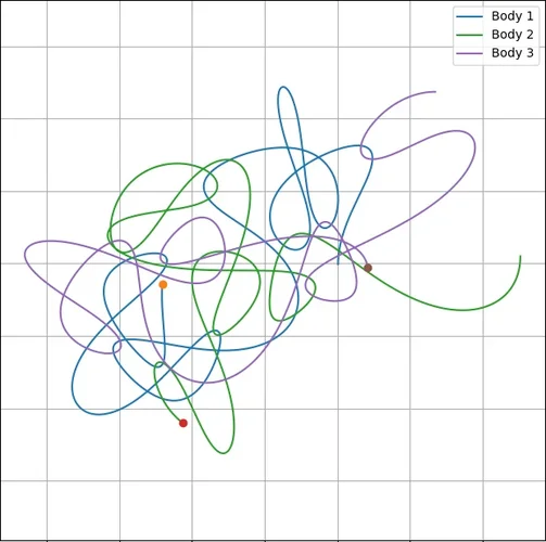

Hier mal eine Demo. Die Werte eskalieren teils recht zügig. Und da es sich um ein chaotisches System handelt kann man da auch nichts vorhersagen.
Aber die dunkle Materie funktioniert ganz gut die Massen wieder einzufangen und sanft ins Zentrum zurück zu leiten. Momentan läuft das über eine globale, statische Konstante. Wahrscheinlich werde ich das aber pro Masse dynamisch lösen. Also je weiter sich eine Masse vom Zentrum entfernt, desto stärker wird, in Abhängigkeit ihrer Masse und Geschwindigkeit, der Rückholeffekt der Materie sein. Ist kniffelig. Aber um das nutzbar zu machen braucht es schon eine halbwegs zuverlässige Range an Werten.

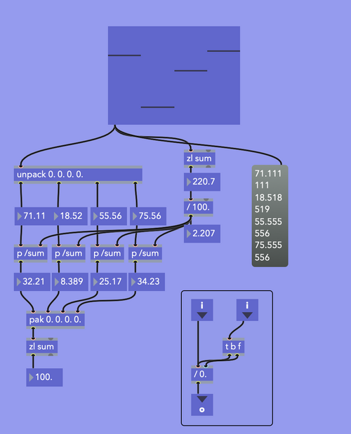

@banalytic @einseinsnull coming from the sideline...
angebangt durch banalytics themenstellung aber zu faul alles zu lesen... hab ich einen vorschlag für das was ich als ursprungsaufgabe sah: ein multislider mit 4 slidern die insgesamt immer 100 ergeben aber verschieden gewichtet sind(?).
also:
- alle slider gehen von 0 100
- gesamtoutput als summe/100 (lang lebe zl.)
- die entpackten einzelwerte durcht diese zahl geteilt ergibt deren gewichtung als % von 100.
- das pak drunter dient nur zur verdeutlichung dass die summe wieder 100 ist.
im Kästchen ist das was in den [p /sum] subs ist.
EDIT2: das klappt mit jeder gewünschten menge von slidern.
im angehängten zip ist die m4l device die ich mal gebaut hab.
M.i.a.u.: orgo und einseinsnull
  • #207
das setzt halt noch nicht die slider auf die absoluten werte, ist also nicht ganz das gleiche, aber zweifelsfrei eine denkbare alternative. (und man könnte ja die tatsächlichen werte auch einfach auf eine andere art anzeigen.)
beim originalproblem ist es ja eh etwas unglücklich, dass die slider alle ihr maximum schon bei 25% erreichen, manchmal mag man das wollen, manchmal nicht.
wer lust auf etwas denksport hat dem sei anempfohlen das ganze jetzt mal für integer ranges zu machen, und das so, dass es für 3 oder 4 parameter gleichermaßen funktioniert. ;-)
  • #208
ja, dann ist die frage ob man die optik will oder die wirklichen werte. in m4l hab ich das mit live.slidern und druntergesetzten comments gemacht. nicht hübsch aber es tut was es soll. sonst kommt man wirklich in die "mouse area" gegend. darauf hab ich kein bock mehr, das macht zu viel gepatche mit gates und allem. als wollte man innerhalb von max einen midislider aktualisieren und die schleife zum controller dabai blocken bis er sich nicht mehr bewegt. auch nervig
dann lieber etwas abstrakt
EDIT: oder man macht den multislider unsichtbar (opacity 0) und legt einen zweiten darunter der von den %werten per Set message automatisch gesetzt wird. dann sieht man die "richtigen" werte, aber man spielt am anderen slider. dann bracuht man auch keine maus.
