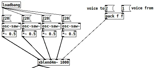

Mein Szenario schaut in etwa so aus:
Aktuell eben ein X-Fade (xblend 4 mono Kanäle) von Klangquelle 1 zu Klangquelle 2 (hier in 1000ms, nur so als Test).
Also eigentlich etwas vollkommen Anderes. Und in diesem Fall sogar "passender", da die Klangquellen natürlich sehr unterschiedlich sein können. Das erlaubt mir, random die Puffer einzublenden. Oder vor und zurück zu springen. Was immer ich mag.
Der Ansatz mit den Nulldurchläufen würde abrupt die andere Quelle aktivieren. Oder ich kombiniere beides. Dann wäre es garantiert ohne Knackser.
M.i.a.u.: orgo

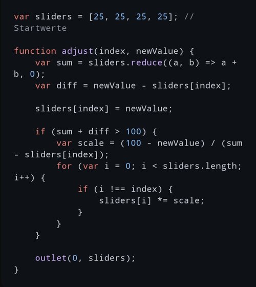

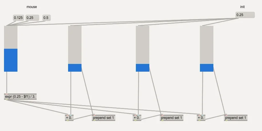

pahhh - ich habe jetzt mal länger max-pause gehabt und fange wieder bei null an :/
folgende frage: ich habe ein multisolider Objekt mit 4 Slidern:
Max Wert pro Slider ist 100 - die vier Slider dürfen in Summe nicht mehr als 100 (Prozent) haben...
wenn ich einen slider hochziehe, sollen sich die zwei links und recht daneben proportional reduzieren und vice versa
wenn ich den ersten hochziehe, sollte sich der 2te und 4te proportional reduzieren usw.
wie lässt sich sowas realisieren?! ich sitze jetzt seit 3 stunden und checks nicht :(

danke mal für die rasche antwort. du meinst, das als js. objekt einbauen?

haha, das ist ein schönes problem, damit wärst du nicht der erste.
ich fange mal mit tip #1 an: das ganze bedarf zunächst einmal zwei modi, zwischen denen man umschalten kann. der eine davon ist der modus, bei dem man die controls unabhängig voneinander einstellen kann - und somit auch die summe (hier 100) festlegt.
erst danach kannst du nämlich überhaupt die werte von b und c anhand der änderung von a ausrechnen.
hast du diese 2 modi nicht, stört das schon während des programmierens.
tip #2 wäre, dass du beim multislider nicht übersehen darfst, dass der statt "set 0.7" "set 1 0.7" braucht, und zwar auch dann, wenn er nur 1 slider hat. entsprechende abstractions für andere GUI objects müssen für multislider also immer erst mal entsprechend geändert werden.
  • #164

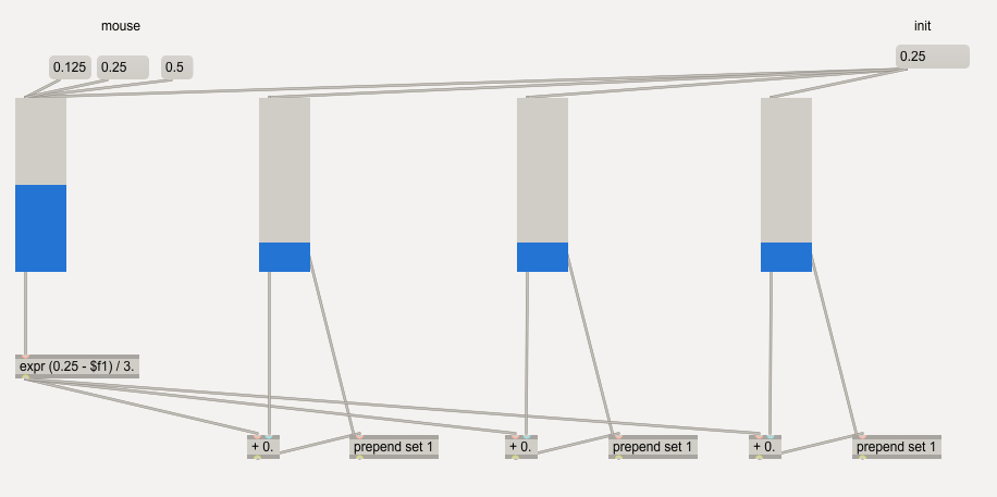

ok, die tips sind unzureichend, versuchen wir es anders.
1. du hast einen init state bzw. musst ihn herbeiführen.
2. du hast immer DEN EINEN slider und DEN ANDEREN (wobei DEN ANDEREN für jeden der anderen steht.)
3. wenn DER EINE vom init state aus verändert wird, gilt:
init wert DES EINEN minus neuer wert DES EINEN (aka "die veränderung in prozent")
geteilt durch die anzahl der slider minus 1
plus den ist-wert DES ANDEREN
damit settest du DEN ANDEREN dann immer nur, und gibst den wert aber direkt aus. (sonst schleife, böse, böse)
hier mit 0.25 von maximal 1.
das kannst du jetzt für alle 4 DEN EINEN so machen und wenn es läuft, machst du ein schönes subpatch draus.
erst init mode, dann mouse mode.
wie du siehst, muss man nicht mit den GUI objekten herumhantieren beim rechnen, da das [+ ] für die ist-werte als register dient und immer schon alles weiß.
von da an musst du nur noch schauen wie du das ausgeben oder abspeichern willst und musst das ein oder andere gate setzen um irgendwas umzuschalten.
eventuell wirst du nicht die slider zu Ableton parametern machen wollen sondern lieber eine numberbox dahintersetzen und die zum parameter machen.

Das Problem ist ungenügend beschrieben. ;-)
Die Slider können unterschiedlich stehen. Wenn ich alle anderen Slider pauschal um 1/3 des Überhangs nach unten korrigiere besteht die Gefahr, dass Slider den Minimalwert unterschreiten.
Minimalwert des Sliders: 0. Trotzdem nimmt er einen Wert an, der darunter liegt.
Vielleicht ist das in Max aber auch nicht so.
Spielt aber keine Rolle, da sich in dem Moment die Rechnung ändert. Es fehlt also ein Minimalwert, der nicht unterschritten werden darf.
Dann muss der verbleibende Überhang des Slider der seinen Minimalwert erreicht hat auf die verbliebenen Slider verteilt werden.
Zusatz-Feature: Slider-Wert einfrieren, da der Slider den behalten muss. Auch, wenn ein anderer Slider den Gesamtwert über das Maximum bringen würde.

Einfacher ist es, das Empfängermodul so zu gestalten, dass es alles über dem Maximalwert ignoriert. Für den Benutzer gibt es dann kein direktes Feedback, aber zumindest bist du dann in der Funktion save. Und das ist eh die bessere Herangehensweise. Daher ist Modularisierung auch so wichtig.
  • #168
also ich habe jetzt rumgespielt - aber ich muss sagen, der aufwand dafür lohnt sich nicht -- mich frustriert es extrem mit solchen Sachen stunden zu verbringen, ohne dass es am Ende zu irgendwas führt. das ist echt extrem frustrierend.

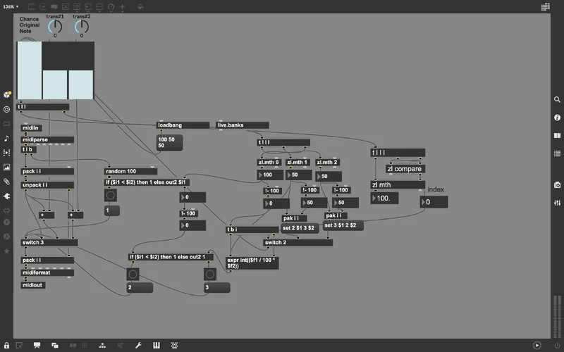

ich hätte gerne eine multislider gehabt, mit dem ich 4 Wahrscheinlichkeiten (Summe 100 %) einstellen kann, zu den Slidern 2, 3, 4 ein Dial zum Transponieren um +/- 36 Semitönen. Ziel wäre es, die eingehende MIDI-Note mit unterschiedlichen Wahrscheinlichkeiten zu transponieren bzw. mit slider Nummer 1 die Wahrscheinlichkeit einstellen, damit die Originalnote gespielt wird. Dachte nicht dass es so schwer ist. Bin kein absoluter Anfänger, aber sowas sollte doch nicht sooo schwierig zum Umsetzen sein?!
  • #169

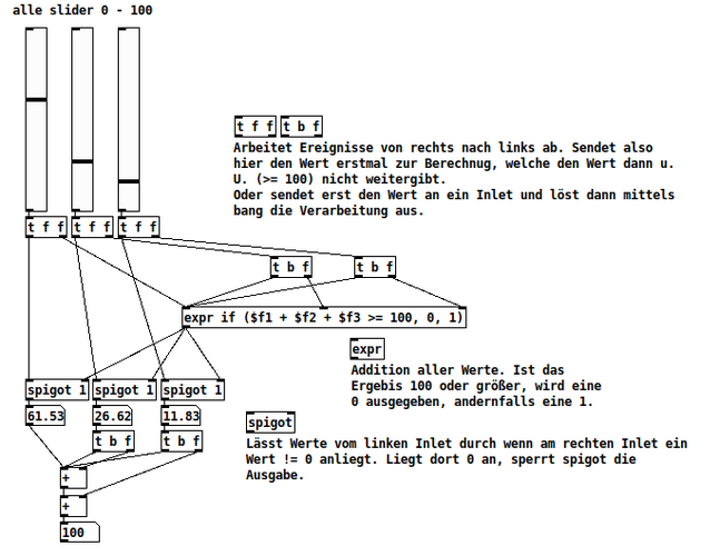

In etwa das, was ich hier gemacht habe.
Allerdings inklusive Akkorden (einfache Dreiklänge, Terz und Quinte) und mit wechselnden Skalen.
Nein, das ist nicht so schwierig. Aber deine Sliderbegrenzung ist halt Luxus. Sowas in PD oder Max zu machen ist halt was für Sadisten. Die Werte lassen sich ja einfach mittels 1739555863663.webp eingrenzen. Was dann am Slider passiert, kann dir egal sein.
Hier ohne [clip] sondern mit Berechnung und [spigot]. [t] sorgt dafür, dass die Events in einer definierten Reihenfolge gefeuert werden. Du willst ja erstmal schauen, ob der Wert über 100 liegt bevor du das in die Verarbeitung gibst.
hat er bislang nicht gesagt, aber könnte natürlich sein.
das ist dann noch eine ecke komplizierter, aber im großen und ganzen das gleiche prinzip.
da ist dann halt nur auch die summe eine variable, und der gesamtbereich dessen, wo die werte gespeichtert werden, muss größer sien als der des sliders.
das ist dann exakt das, was in jeder DAW oder jedem digitalmischpult bei beim gruppieren von fadern passiert - da können slider oben anstoßen, stehen aber aus sicht der gruppierungsberechnung bei +15 db

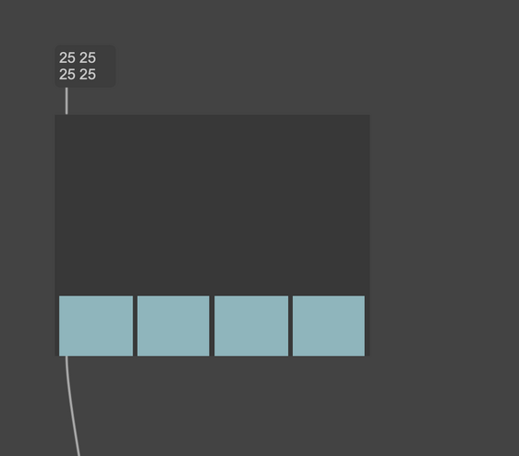

habe jetzt gestern nacht eine andere lösung für mich gefunden… also nur 2 alternative transponierungsoptionen, mit 2 der 3 multislider ist es einfach, dass sie sich gegenseitig „ausgleichen“. danke auf jeden fall für eure tatkräftige unterstützung. auch weil die infos so schnell kamen, das ist wirklich toll hier im forum ❤️
M.i.a.u.: orgo
  • #175
lad gerne das (teil-)projekt hier hoch oder mach einen screenshot. mich würde interessieren wie Du es gelöst hast.
  • #176
hier mal der umdokumentierte screenshot:
komischer weise kann man hier keine amxd-dateien hochladen ... keine Ahnung ob man das ändern kann @Moogulator (?) - wäre jedenfalls cool zum patch tauschen... lg
