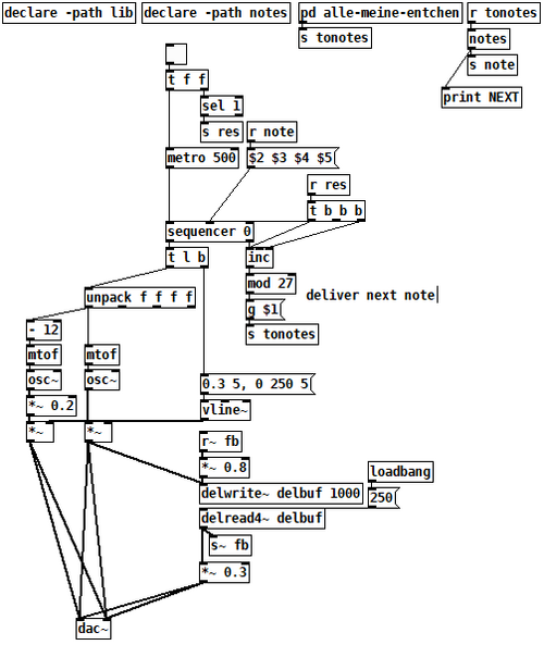

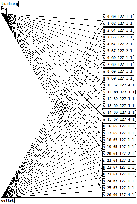

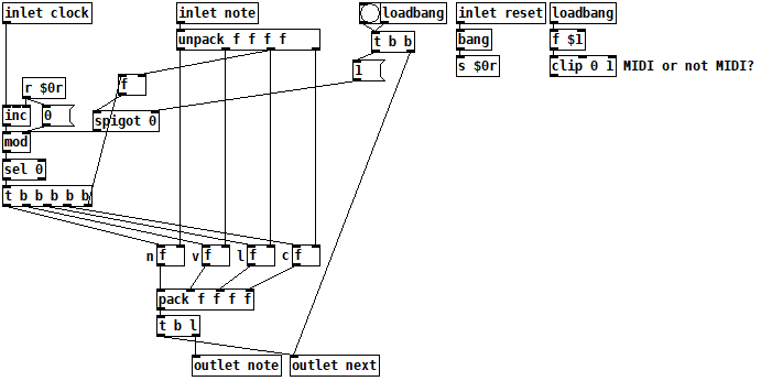

Und da sind sie nun, alle meine Entchen. Mit Notenlieferant und Sequencer.
Die Noten
Der Sequencer
Alles zusammen + Delay
Der Song
Anhang anzeigen pd_session_0.wav
Wundere mich gerade, dass ich das so schnell zusammen geschustert bekommen habe.
Der Sequencer ist absichtlich so gebaut, dass die Noten von außen angeliefert werden müssen. Dafür gibt er unten rechts rechtzeitig ein Event aus damit man es oben mittig anliefern kann. Auch die Clock kommt von außen. So kann ich dann bei der Anlieferung die Markov-Analyse berücksichtigen ohne, dass der Sequencer irgendwelche krassen Sachen machen muss. Alles bleibt schön modular. Gefällt mir.

und genau wie du die entchen jetzt fest eingebaut hast, kannst du als nächstes dann das importieren von midifiles und die möglichkeit den user eine melodie manuell einstellen zu lassen ergänzen, so dass diese notenmenge dann dynamisch ist.
diese import- oder einstell-prozesse erzeugen dann mit jedem zustand auch gleich die transitions mit.
danach kommt das auslese-dings, und fertig ist die markov chain.
modular ist pflicht - und freut nicht nur den anwender, sondern auch den entwickler. :)
p.s.:
ich würde allerdings nicht die kompletten midi bytes mit in die register schreiben, sondern immer möglichst wenig daten, was man sonst noch so braucht kann man auch später dranhängen.

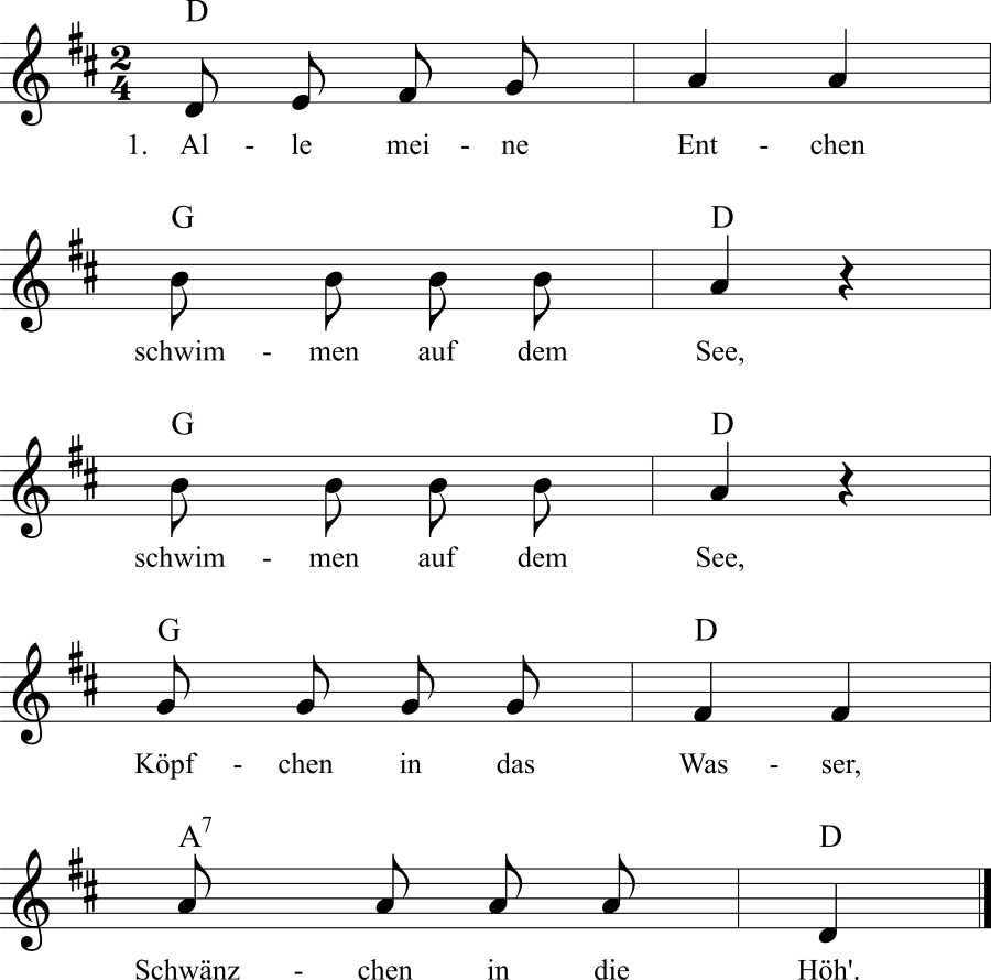

der ideale entchen-markov-betonmischer würde natürlich korrekterweise auch die beiden pausen als state enthalten (könnte man z.b. mit notennummer -1 kodieren) und nicht wie bei mir oben stattdessen einfach halbe noten benutzen, denn damit würde man das original ja verändern.
[geheimcode]
https://www.lieder-archiv.de/lieder/solo1/100055.png
[/geheimcode]
  • #94
das scheiß bild ist ja D-Dur, das habe ich in der vorschule aber anders gelernt.
aber es ging ja nur darum die sache mit den pausen als ereignisse darzustellen.

Alle meine Entchen, D-Dur, bitte sehr
Pause haben ja eigentlich alle Noten. Die meisten halt eine 1. Wobei das natürlich alles relativ ist. Prinzipiell stehen die ja jetzt auch in der DB und können genauso im Mischer landen wie alles andere auch. Der Algorithmus lässt sich ja nun auf alle Zahlen anwenden. Vielleicht nicht alle aber doch sehr viele. ;-)

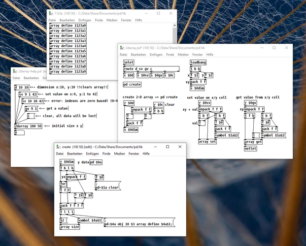

Boss Level. Weit, weit entfernt davon. Ich sitz noch am 2D-Array
Es ist so krass, das PD keine mehrdimensionalen Arrays unterstützt. So viel Rumgehampel, inklusive dynamic patching, für eine einfache Datenstruktur. Es gibt zwar ein Array-Objekt, aber das ist auch nur eine Liste von Zahlenwerten. In Zukunft soll sich das angeblich ändern (steht wischiwaschi in der Doku). Aber wann die sein wird...
Aber jetzt kann ich wenigstens mit der 1. Ordnung anfangen. Für alles weitere brauche ich dann noch n-Tupel als Index. Das kann heiter werden...
Danke für den Tipp mit dem Loop des Todes. Ich wäre bestimmt darüber gestolpert. Ich werde direkt darauf achten.
vielleicht kannst du clone dafür missbrauchen? (stimme 7 == zeile 7)
einfach [l!st] benutzen und das dann halt mehrstimmig.
haha, list kann ich nicht schreiben, das wird zu bbcode.

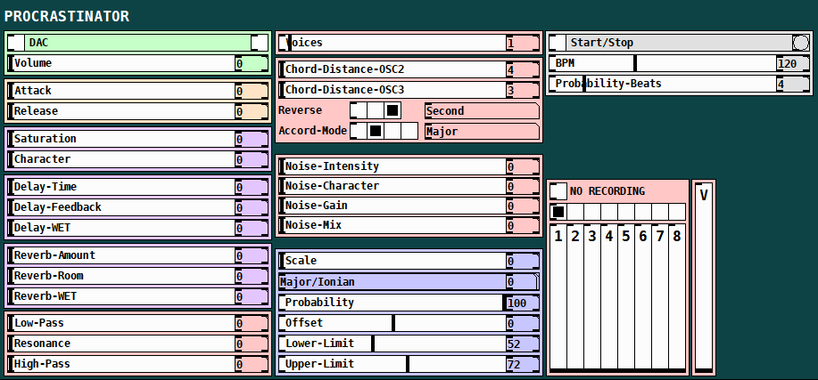

Also mittlerweile läuft auch die Markov-Analyse bis zur sechsten Ordnung. Allerdings bringt das nix mehr. Vielleicht, wenn man wirklich viele Noten hätte... Aber mit der vierten Ordnung hört sich sogar alle meine Entchen irgendwie spannend an...
Fürs Testen (man will ja schließlich auch mal was hören) wollte ich mir einen kleinen Synth basteln.
Das ist nun daraus geworden. Acht Delay-Lines die man mit irgendwelchen Klängen bespielen kann. Die Noten werden automatisiert generiert. Skalen können ausgewählt werden (insgesamt 28). Insgesamt 12 FM-Stimmen. Dazu gibt's noch einen Rauschgenerator. Mein Karplus-Dings werde ich wohl auch noch einbauen. Dazu noch einen LFO für den Filter. Aber auch so habe ich schon Stunden mit dem Teil verbracht.
Deswegen heißt er auch Procrastinator...
Mal sehen, ob der Organelle das Teil noch verkraftet.
