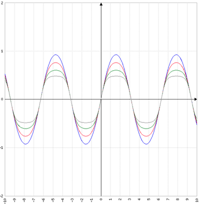

der halt nur bis 1 geht
Nur, wenn ich das so will ;-)

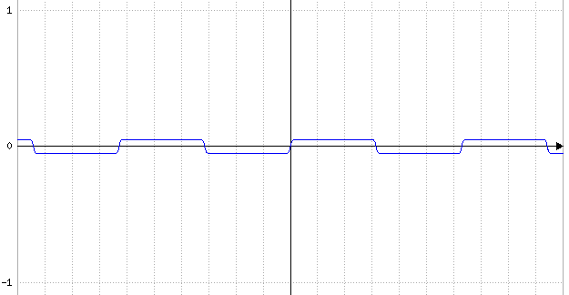

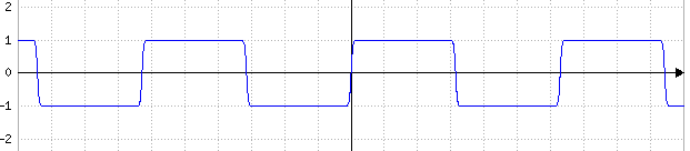

Du hast schon Recht, im Grunde erzeugt das (hier z.B. $f1=20) ein Clipping.
Im Grunde also wahrscheinlich auch nicht großartig anders als die PD clip-Funktion. Und es hört sich ja auch ziemlich ähnlich an. Ich würde sogar so weit gehen und sagen, dass ich keinen Unterschied hören kann. Dass die Amplitude hier kleiner wird je höher $f1 ist, ist ja nicht weiter wild da man sie ja auch wieder beliebig vergrößern kann.
(tanh(20*sin(x))/20)*20
Aber: das ist ja alles nur ein wenig herumrechnen. Mich interessiert viel eher die Frage was bei Änderung der Amplitude eines Samples mit dem Audiosignal passiert und warum.

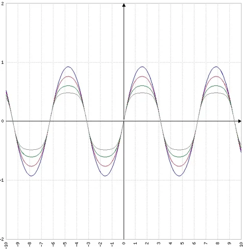

Es ist rein mathematisch Teil der Sinusfunktion, Pure Data macht da alles richtig.
ach so, ja das denke ich auch.. andererseits weiß man bei max und pd nie... vertrauen ist gut - kontrolle ist besser!
mir schien nur, dass er es auch nicht kontrolliert hat, was sin() macht. denn für da anvisierte ziel eine tanh() funktion einem beliebigen wertebereich überzustülpen funktioneirt es halt nicht sonderlich gut (bzw. nur bis +2,99 dezibel. :) )
was ich meinte ist, dass du nur 1. reinschickst.
20 wäre auch ziemlich viel. und dennoch wäre das ergebnis dann "richtig" so.
wobei ich nicht ganz verstehe, warum das bei dir funktioniert, denn wegen dem sin trick dürfte es das nicht. ;)

salopp gesagt entstehen einfach ein paar obertöne.
zum visualisieren bieten sich reine töne eigentlich immer ganz gut an. so als alternative zu einer ramp.

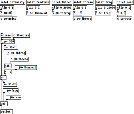

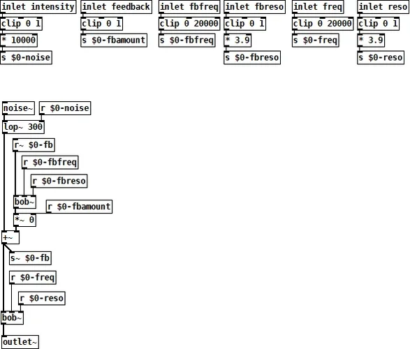

Eine Minute Sturm, erzeugt mit Pure Data. Hier ist nur ein Noise Generator, eine Feedback Schleife und zwei Filter am Werk. Mehr nicht. Faszinierend...
M.i.a.u.: serge und haesslich
Würdest du den Patch teilen?
Klar. Zip hängt am Beitrag. Im Wesentlichen ist es der Patch "storm~". Der Rest ist nur etwas Modulation.
Wichtig ist halt, dass man einen resonanten Filter zur Verfügung hat. In PD ist das "bob~". Der wird allerdings ab einem Wert von 4 dann auch langsam schrill. Deswegen die Einschränkung auf ein Max von 3.9.

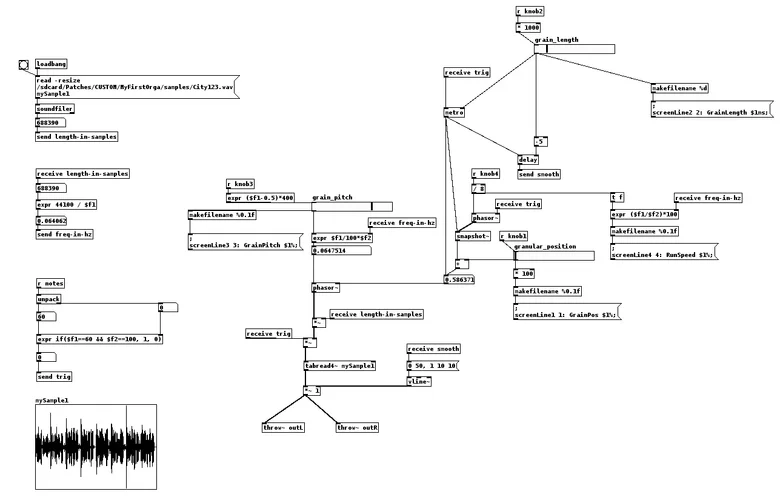

Na, ihr Geilen! Das ist ja richtig nerdig hier! Ich hab vor ein paar Wochen auch mit PD angefangen und mir gleich mal eine Organelle gekauft.
Ich will ein bisschen granularen Kram programmieren. Bis jetzt auch schon ziemlich geil!
Anhang anzeigen Untitled.MP4
Das wird noch weiter aufgedröselt, so dass ich Samples laden oder auch direkt in den Buffer recorden kann.
Etwas, dass ich leider nicht hinbekomme. In einen Buffer recorden ist ja recht simpel. Kontinuierlich in einen Puffer zu schreiben und gleichzeitig zu lesen geht leider nicht. Jedenfalls nicht so ohne Weiteres.
Klar kann man delwrite und delread nehmen. Allerdings hat man hier nicht die Möglichkeiten wie mit tabwrite und tabread. Wie z.B. den Pitch zu ändern auch einfach mal rückwärts zu lesen.
  • #41
Das geht schon, Du darfst nicht lesen, wo du noch nicht geschrieben hast im Buffer, du brauchst also ein kleines Delay vor dem Lesen.
Ansonsten:
  • #42
das geht schon mit tapping buffern, z.b. in max und sc, nur leider nicht mit dem delread pd objekt. vielleicht findest du third party objekte, die genau das erlauben.
und man muss bei der berechnung der readhead geschwindigkeit schon extrem um die ecke denken.
dass es bei "schneller" oder "rückwärts" gewisse limits gibt, die dann mindestens mal windowing erfordern, liegt in der natur der sache. :)
mit windowing zwischen parallen buffern kannst du übrigens auch mit normalen buffern zumindest ein bischen mehr machen als mit nur einem buffer.
  • #43
Da fehlt mir gerade die Phantasie wie das funktionieren könnte. ;-)
Ich verbrachte Tage damit die Timings hinzubekommen. Letztendlich ist PD für diese Zwecke nicht gerade das optimale Tool. Und auch wenn es dann irgendwann so halbwegs in gewissen Grenzen funktionierte, hatte ich immer noch ein Problem mit den Knacksern wenn man vom Ende zum Anfang springt. Hier dann auch noch Hüllkurven in die sowieso schon komplexen Timings einzubauen war dann wirklich kein Spaß mehr.
Hier gibt es ein paar ganz gute Ansätze:
Hier ganz explizit die Granularsynthese:
Aber eben dann wieder mit delwrite/read...

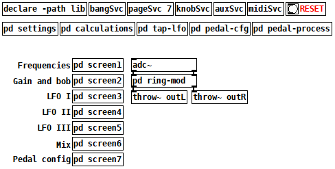

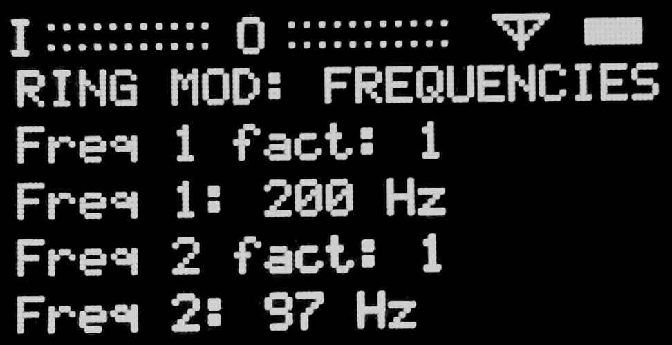

Aktuell sitze ich gerade an einem Ring Mod. Was ein wenig nervt ist, dass es etwas umständlich ist auf dem Organelle zu entwickeln. Nur dort hat man ja Potis, Encoder und Screen.
Was ich mal versucht habe ist eine Ausgabe von Texten in "irgendeinem" PD-Objekt um darauf basierend dann die Anzeige des Organelle zu simulieren. Eigentlich ist das ja trivial bei einem Ereignisorientierten System.
Aber was soll ich sagen: das geht nicht. Das hier
in einem PD GUI bereitstellen
Es könnte fast funktionieren. Nämlich mit dem Objekt List. Das könnte Nachrichten von "screenLineX" entgegennehmen (Zeile 1 Organelle Screen) und anzeigen.
Das Objekt "Symbol" ist leider nicht in der Lage Zeichenketten anzuzeigen. Ein Symbol ist ja allerdings auch keine Zeichenkette. Aber es ist ein GUI-Objekt das etwas abbilden kann in einem übergeordneten Fenster. Das Objekt List dagegen kann es darstellen. Allerdings List kein UI-Objekt, wird also mittels "Graph on Parent" nicht auf dem Parent angezeigt. Das ganze soll natürlich in einem wiederverwendbaren PD-Objekt stecken.
Hat da vielleicht noch jemand eine Idee? Egal wie abwegig.

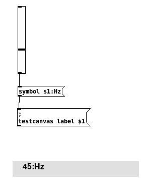

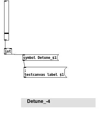

Nicht wirklich elegant, aber möglich: Leerzeichen durch Trenner wie Unterstrich, Doppelpunkt o.ä. ersetzen. Als Display kann man auch das canvas-objekt benutzen.
Mit einer Variablen in "symbol" kannst Du auch eine Zahl zu einem Wort zufügen, davor oder danach.
Ich hoffe, das ist kein kalter Kaffee für Dich, Du scheinst ja echt Routine zu haben!
Genau das wollte ich ja vermeiden. Ansonsten aber eigentlich eine Möglichkeit. Ist halt nur so halbwegs befriedigend. Und ich kapier nicht, warum es so etwas in PD nicht schon gibt. Anscheinend vermisst das außer mir niemand.

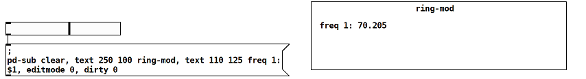

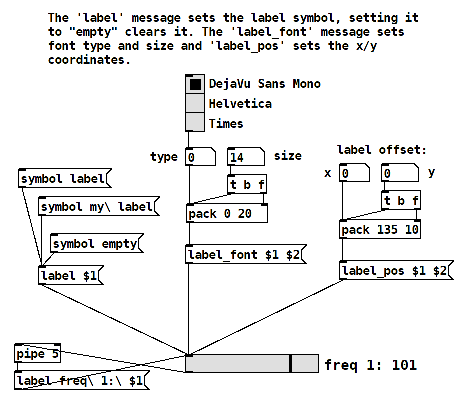

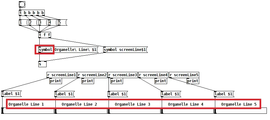

Das kannst du zb auch mit dem label des faders machen:
siehe fader-help-file.
Leerzeichen mit backslash, siehe message-help-file.
Oder mit dynamic patching von comments in einem graph-on-parent subpatch. In diesem beispiel heißt das subpatch sub, also [pd sub]:

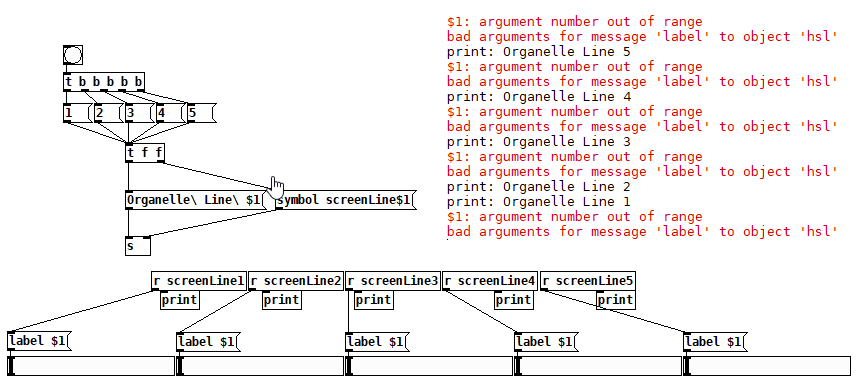

Erst mal danke für den Tipp. Auf die Idee bin ich natürlich nicht gekommen. Der "\" wird tatsächlich entfernt, siehe Print-Ausgabe. Ob das auf dem Organelle-Display auch so sein würde kann ich nicht sagen. Das könnte ich erst heute Abend testen.
Aber anscheinend kann man Symbole nicht dynamisch generieren => bad arguments...
Möglicherweise werden die "\" bereits entfernt bevor sie die Message 1709739125775.png erreichen.
Ich schaue es mir heute Abend aber nochmal genauer an.

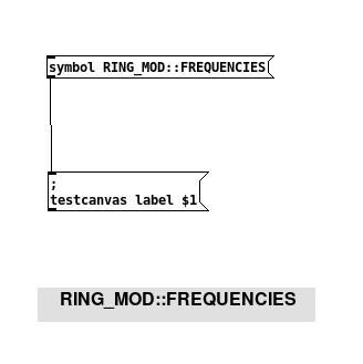

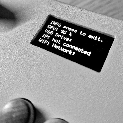

Okay, wenn man es richtig macht funktioniert es auch:
Wenn jetzt noch der "\" auf dem Display NICHT angezeigt wird haben wir es. 👍
  • #55
Der "\" erscheint auch auf dem Display des Organelle nicht! Sehr cool! Vielen Dank, @lacuna.

BTW: pd-sub oder pd-subpatch wird anscheinend von meine PD-Version (Windows) nicht unterstützt.
ein subpatch: [pd sub]
mit rechtsklick kannst du daraus ein graph-on-parent machen
und etw. an das subpatch senden mit
[s pd-sub]
oder
[;pd-sub clear, obj 10 20 osc~(
mehr in messages-help.pd > pd messages > dynamic-Patching

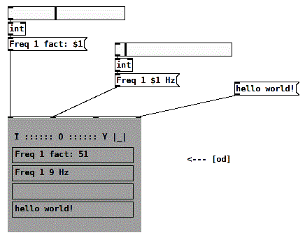

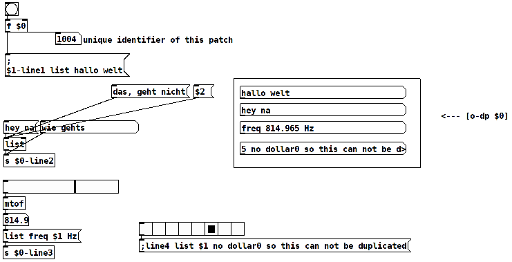

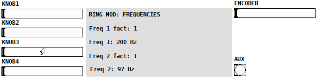

habe kein organelle, aber hier eine display-emulation, als inspiration vielleicht auch so?
Da sind einige sachen drin: dynamic patching, abstractions, coloured canvas, graph-on-parent, hide abstraction name and arguments, $0, $0 as abstraction's argument, list usw.
Wichtig ist noch, dass dynamic patching nicht offiziell untertsützt wird, oder mittlerweile halb offiziell - und somit in zukunft durch änderungen die backward-compatibility (welche ansonsten in pd höchste wichtigkeit hat) evtl nicht gegeben sein wird.
Vielen Dank dafür!! Das ist genau das was ich vor hatte. Darf ich das benutzen? Ich würde es halt noch ein wenig um- und ausbauen.
Das mit dem sub-patch war ein Missverständnis. Das Konzept ist mir natürlich bekannt.
Ohne das gäbe es ein unglaubliches Patch-Chaos.
Sich mal mit Dynamic Patching auseinanderzusetzen scheint eine lohnenswerte Sache zu. Auch hier vielen Dank für den Anstoß.

GUI ist nicht unbedingt die stärke von PD, um es mal vorsichtig zu sagen, alleine schon die tatsache, dass es erst mal kein "menu" gibt ist irgendwie schräg.
wie wichtig ist dir die graphische darstellung von zeichenketten?
du hast doch sicher einen midi controller da, mit dessen hilfe du das PC patch auf ähnliche art und weise testen kannst wie es später auf der hardware läuft? also mit anfassen und so, das ist ja auch schon mal was.
das problem mit dem ständige hin und her kenne ich auch, wobei es bei mir die betriebssysteme und versionen sind.
  • #60
Subpatches einer Namenskonvention unterliegen
Ja, $0, damit die abstraction mehrmals parallel benutzt werden kann (was du aber gar nicht brauchst?)
in dem folgenden beispiel wird auch $0 von dem parent patch zu der abstraction als agrument durchgereicht [o-dp $0]
die list-GUI-boxen haben $1 (estes argument der abstraction = $0 des parent patches) mit im empfangssymbol.
Ist erstmal kompliziert, aber macht es möglich die display abstraction in meherern patches parallel zu nutzen, weil es sonst zu einem name-clash der empfangssymbole kommen würde.
ist einfacher deshalb vermutlich auch besser als dynmaic patching:
allerdings sind dann kommata, $, und worte wie 'symbol' usw dann nicht so einfach darzustellen.
