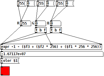

Noch etwas zum Thema "Farbe" in Pure Data (für das Archiv sozusagen):
Man kann die Farbe nicht in RGB-Werten angeben. Das wäre zu einfach. Stattdessen wird eine Float-Repräsentation dieser Werte für den Farbcode berechnet:
n = -1 - (B + (G * 256) + (R * 256²)
Für einen roten Hintergrund dann: color -1.67117e+07
Da muss man erstmal drauf kommen.
Für Vordergrund und Beschriftung muss sind dann zwei weitere Parameter für die color-Nachricht.
Also: color $1 $2 $3
Was natürlich vorher mittels "pack" zusammengeführt werden muss da Message nur einen Parameter kann.
Puh, da muss man erstmal drauf kommen. HEX-Werte waren wahrscheinlich zu einfach. Oder Miller Pucket zum Zeitpunkt seiner PD-Implementierung unbekannt war.

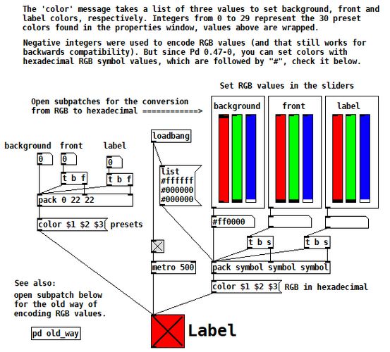

welche Pd version? Es gab schon immer 30 preset farben und seit 0.47 auch rgb in hex.
schau mal in den helpfile vom toggle-gui
rot:
[color #ff0000(
[x]
Und du kannst mit [pack] eine list packen, die dann in einer message gemeinsam abgeschickt wird. [color $1 $2 $3( hat drei werte. Kannst die werte aber auch z.B. mit [list ] packen oder alle oder auch teilweise direkt in die message schreiben.

Tja, ich hätte es mal mit einer Raute davor probieren sollen. Auf die einfachsten Dinge kommt man ja häufig nicht. Ob das auf dem Organelle auch funktioniert muss ich aber noch testen. Da ist im Allgemeinen eine etwas ältere Version installiert.
Und es steht tatsächlich auch in der Hilfe. Ohne Raute.

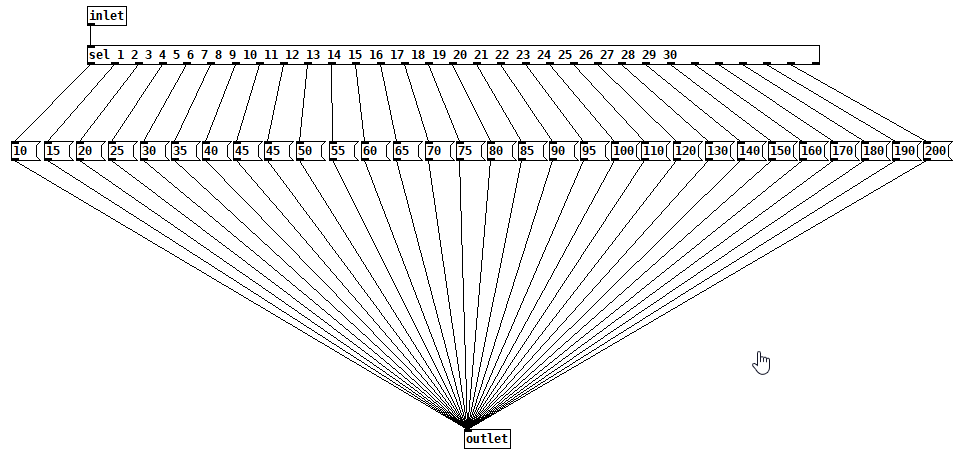

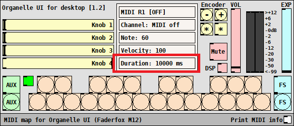

Die Frage ist doch wie man mit einer vorgegebenen Hardware (in diesem Fall Organelle-Potis) sein Ziel erreicht. Jetzt hat man diese Anforderungen:
  • Wertebereich abdecken (wie hier in Duration 0 - 10.000 da ein Millisekunden-Wert als Extrembeispiel, Filter-Cutoff ist auch ein gutes Beispiel)
  • Werte müssen durch den Benutzer exakt, zügig und sicher auswählbar sein
Mit Potis ist das nur sehr eingeschränkt bis gar nicht machbar. Die funktionieren mit drei Dezimalstellen ganz gut. Organelle Potis liefern zwischen 0-1 in einer Auflösung die bis zwei Dezimalstellen taktil (0, 0.01, 0.02, ... , 0.98, 0.99. 1) gut eingestellt werden kann. Ab der dritten Stelle muss man sensibel sein, aber ab der vierten Stellen muss den Poti nur ansehen damit sich der Wert ändert. Wahrscheinlich ist es das was du mit Range Distortion meinst?
Also kann ich realistisch gesehen nur diese 100 Steps nutzen (es sei denn, es kommt nicht so darauf an) um einen exakten Wert einzustellen. Beim Filter ist es jetzt nicht so wichtig ob ich bei 10.000 oder 11.000 abschneide. Bei der Notenlänge ist das schon wichtiger. Aber es ist mehr als ausreichend auf 10ms genau zu sein.
Mein obiges Beispiel mapt also Poti-Werte 0 - 0.3 (* 100, konvertiert auf Ganzzahl) auf sinnvolle Werte zwischen 10 und 200.
Eine sinnvolle Abstraction wäre dann z. B.:
Von 0/-100 - 10000/100 in 100/10er Schritten.
Für z. B. die Duration habe ich mich aber zu einer Kombi aus Poti (500er Schritte) und vier Keyboard-Tasten (+/- 50, +/- 10) entschieden. Damit kann man zügig bis zu einer Genauigkeit von 10 ms seinen Wert einstellen und muss nicht endlos fummeln bis man die 450 ms mit dem Poti erwischt hat.
Man muss halt jeden Fall einzeln betrachten und schauen wie man mit den Limitierungen am besten zum Ziel kommt. Encoder statt Potis wären cool gewesen.

das sind sub-patches, keine abstractions, und nur abstractions können arguments (-100 100 10) haben, subpatches nicht.

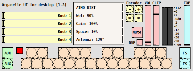

Die letzten drei Wochen habe ich sage und schreibe 3 relativ komplexe Patches für den Organelle gemacht. Aktuell ist dieser hier:
Eine Simulation von atmosphärischen Störungen. Irgendwo hier im Forum kamen mal Vintage Mikros zur Frage. Das war im Grunde die Inspiration zu diesem Patch. Ich wollte schon immer mal klingen wie in einer alten Radiosendung aus den Anfangszeiten. Und mit Stimmen wird es wahrscheinlich am besten funktionieren. Mit Instrumenten (linker Eingang) habe ich es bisher noch nicht getestet.
Bisher noch nicht auf dem Organelle getestet. Daher ist das auch noch nicht auf Patch Storage. Das kommt dann nächste Woche. Allerdings gehe ich davon aus, dass das ohne Probleme auch dort laufen wird. Das Video habe ich der Einfachheit halber mit dem GUI und OBS gemacht. Immer die Kamera rausholen ist etwas aufwändig.
Was steckt dahinter?
Im Wesentlichen drei Komponenten:
  • Ein Delay im Feedback-Modus (bis zu 100%)
  • Ein Rauschgenerator mit angehängtem Bandpass-Filter (da ist noch ein Bug drin glaube ich)
  • Ein resonanter Notch-Filter
  • Zusätzlich das PD-Reverb, das hängt aber nur hinten dran
Der Patch ist ziemlich unberechenbar, daher habe ich auch auf konkrete Bezeichnungen wie Feedback, Resonanz, etc. verzichtet und habe mir Begrifflichkeiten herausgesucht die "irgendwie" elektromagnetische Wellen "beeinflussen".

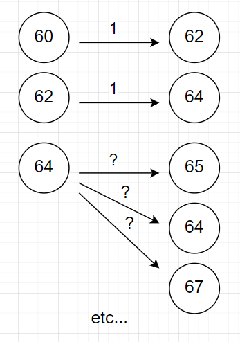

Wahrscheinlichkeiten, welche der möglichen Folgenoten als nächstes kommt kann ich hier gerade nicht erkennen. Darstellung als Graph:
Aber die kann man ja "irgendwie" ermitteln. Wahrscheinlichkeit/Unwahrscheinlichkeit nach Häufigkeit, Gleichverteilung, zufällig, wie auch immer. Aber im Grunde habe ich momentan ja genau das. Also, erste Ordnung. Du hast Recht.
Für diese ja noch recht einfach Form der Analyse ist mein Ansatz allerdings schon viel zu statisch. Der Graph ist aktuell statisch, nur die Wahrscheinlichkeiten lassen sich zur Laufzeit ändern. Ich hatte da eher so was wie einen 32er Step Sequencer im Kopf. Der hat halt 32 Zustände. Die verdrahtet man dann halt nach Belieben. Feddisch.
Prinzipiell sehe ich den Ansatz auch in PD als machbar an. Aber das ist pain in the ass. Wahrscheinlich muss ich dann wahrhaftig auf Werte/Wahrscheinlichkeit Matrizen wechseln. Damit wäre es einfacher zu dynamisieren. Diese allerdings in PD zu implementieren... Mal schauen. Aber erstmal schon ganz nett der Ansatz. Ich werde meinen da wohl nochmal überdenken.
eine analyse zweiter ordnung würde nicht nur schauen, welche note nach der jetzigen zu spielen ist, sondern auch noch die letzte mitberücksichtigen.
Prinzipiell natürlich kein Thema, nur was genau meinst du mit "berücksichtigen"?
"60 62", 64 => Ausgangszustände 60 und 62 ergeben Endzustand 64?
"62 64", 65 => Ausgangszustände 62 und 64 ergeben Endzustand 65?
Nun taucht die 62 als Ausgangszustand hier aber zwei Mal auf. Was mache ich damit? Und korrekt wäre die zweite Zeile wahrscheinlich eher so:
"62 64", 65 64 67
Und weiter
"64 65", 67 65 65 65 64
Oder?
findest du etwas verklausuliert weiter unten in meinem text:
wahrscheinlichkeit ist entweder, wenn du 1.) entweder gleiche werte gesondert aufführst, dann list du das einfach mit einem random() aus und die verteilugn ergibt sich durch die werte aus der tabelle - oder 2.) du errechnest anzahl_dieserwert / anzahl_gesamt
64, 65 64 67 ... hier läge die wahrscheinlichkeit für alle 3 folgezustände bei 1/3
65, 67 65 65 65 64 ... hier liegt die wahrscheinlichkeit für die 65 bei 3/5
"wenn die vorletzte 60 war, und die letzte 62, dann wird die neue 64".
es werden also schon beim erzeugen der daten in der menge aus 2 aufeinanderfolgenden noten ein einziger zustand gemacht, wohingegen bei 1st order die einzelne note der zustand ist.
der zustand ist 62 gefolgt von 64 - und den gibt es nur einmal. :)
je höher die ordnung, desto größer wird die anzahl möglicher zustände.
