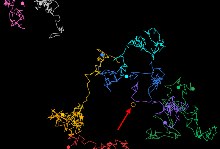

Also die Singularität habe ich jetzt im Griff. Dafür stürzen die Massen früher oder später aber ineinander...
Aber so im Großen und Ganzen läuft es schon ganz gut mit dem Tanz der Planeten. Vielleicht platziere ich einfach eine sehr große (unsichtbare) Masse im Zentrum des Systems? Gerade groß genug, damit nichts abhauen kann?
M.i.a.u.: utopia3000
  • #214
Jetzt auch mit wirr tanzendem Black-Hole:
Ich muss jetzt aufhören damit...
  • #215
ich sach dir ja, das macht süchtig. aber eine warnung käme jetzt eh zu spät. also viel spass beim weitermachen.

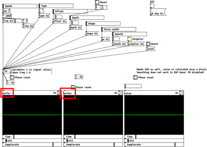

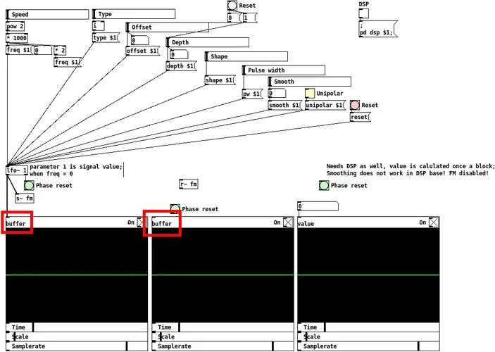

Ich bin schier am verzweifeln. Ich integriere gerade meine neu DSP-Infrastruktur in PD. Zwei Externals (adsr und lfo). Annähernd identisch, aber beim lfo haut PD eine Puffer-Warnung raus.
Das Problem sitzt wahrscheinlich vorm Monitor. Ich kann den Fehler nicht finden:

  • #222
overflow oder underrun? oder sagt pd dir das nicht.
ich könnte ja schwören, dass du mit dem coden eine pause machen wolltest...
wenn ich das gerade mal im browser nebeneinanderlege dann ist hier der erste unterschied:
x->lfo->setMode(LFOMode::Buffered);
ob man das wirklich groß schreiben muss?
  • #223
Ja, das will ich auch. Es ist allerdings nicht so, dass ich so ca. 1000 Ideen für sonst was habe. Aber ich habe jetzt eine gute, modulare, performante und stabile Basis. Allerdings bin ich auch gerade etwas Coding-müde. Der nächste Sprung ist dann Core Audio/LV2/VST und ein Wechsel auf wahrscheinlich den Zynthian. Für den ganzen Boilerplate-Code und Doku kann man mittlerweile glücklicherweise KI ganz gut einsetzen. Sonst wäre das in der Komplexität für einen Einzelkämpfer gar nicht möglich.
Aber nach meiner letzten Optimierung muss ich jetzt noch meine PD-Externals auf Vordermann bringen damit ich das für mich auch ordentlich abgeschlossen habe. Das hat auch alles so weit funktioniert, nur der LFO will nicht.

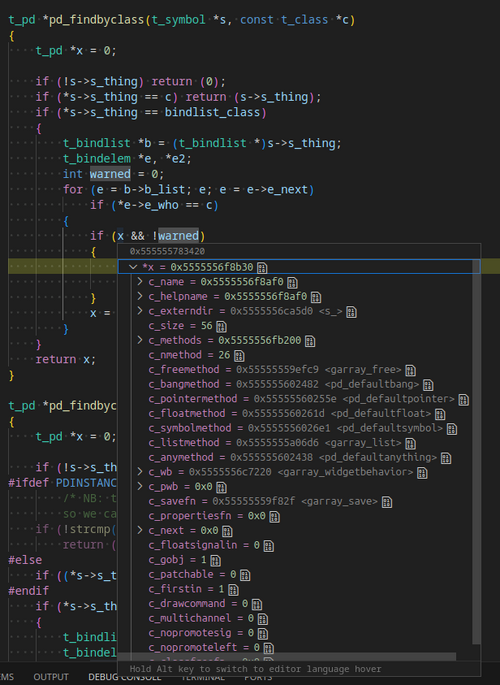

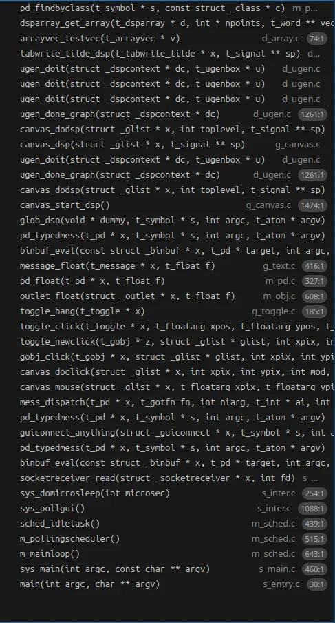

Ich habe nur diese Information: warning: buffer: multiply defined
Das kommt ein Mal pro Block. Interessanterweise funktioniert der LFO und gibt das korrekte Signal am Outlet aus. Beim ADSR mit einer fast identischen Code-Basis ist das kein Problem. Vielleicht muss ich aber doch dort suchen, auch wenn es mir gerade mehr als unwahrscheinlich erscheint, dass da was falsch ist.
Schaut man im PD-Source nach ist das eher eine generische Meldung. Vielleicht muss ich mir das mal Debug-fähig bauen um dem Fehler auf die Spur zu kommen.
  • #225
Ja, die zweite Instanz im Patch erzeugt kein Signal.
Oha:
Aber nun komme ich der Sache näher, denke ich.
Edit: im ADSR springt der erst gar nicht in diese pd_findbyclass-Methode. Und selbst wenn ich den gesamten LFO-Code raushaue und nur noch der Code für die Registrierung übrig bleibt kommt die Warnung. Interessant... Auf jeden Fall ist dieses Puffer-"Objekt" mehrfach vorhanden. Es ist also irgendwas in der Puffer-Registrierung des Externals.
Ziemlich heftiger Stack:
Und ich mach mir dauernd Gedanken über Performance-Optimierung und kämpfe um jeden noch so popeligen CPU-Zyklus und optimale Cache-Zugriffe.
  • #226
dann hab ich doch gut geraten.
ich spanne dich nicht absichtlich auf die folter, ich kann hier auch nur raten und strategien zur fehlerfindung vorschlagen. compiled objects in c++ hab ich vor vielen jahren ausgelagert, ist nicht mein ding. :)
  • #227
Hühnerauge sei wachsam. Tatsächlich lag es am Help-Patch:
Verdammt. Zwei Tage Fehlersuche.
Edit:
Das habe ich mal als Anstoß für das Verhalten in meiner Implementierung genommen:
ERROR: DSPBusManager: modulation bus lfo_1_bus already exists
Es hätte ja so einfach sein können mit einer korrekten Fehlermeldung zum richtigen Zeitpunkt... Na ja. PD ist halt schon uralt. Trotzdem ist PD natürlich cool.

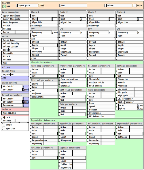

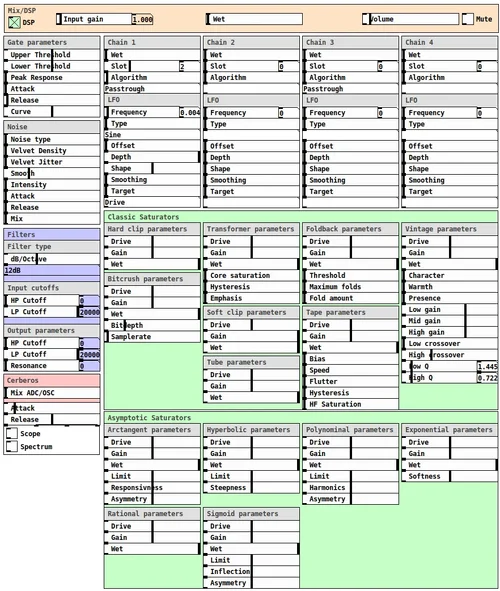

Dieses Mal habe ich es wohl wirklich auf die Spitze getrieben.
Eigentlich sollte es "nur" ein Distortion-Effekt für den Organelle werden. Nicht, dass ich nicht ausreichend Distortions (aus dem Gitarrenbereich) hätte. Aber die sind mir zum großen Teil viel zu heftig. Zum Schluss ist es eine Sammlung diverser Algorithmen (aktuell: 14) geworden. Taucht man da mal ein, tut sich eine ganze Welt auf. Schon interessant. Besonders interessant finde ich die asymptotischen Algorithmen, die aufgrund ihres Verhaltens eher sanftere Sättigung ermöglichen. Also genau das, was ich suche.
Dann dachte ich mir, dass ein wenig "Noise" bei Tube-like Distortions das Bitzzzzzeln etwas authentischer gestalten könnte. Bei meinen Recherchen bin ich dann auf "Velvet Noise" gestoßen und habe herausgefunden, dass es sich um eine "weiche" Variante von dem sonst üblichen White-Noise handelt. Hier werden Bursts erzeugt die in einer beliebigen Frequenz generiert werden können. Wohl eher üblich für Reverbs (Velvet Noise Convolution Reverb, vielleicht mein nächstes Projekt?). Wobei ich ja nicht mehr coden wollte. Wirklich nicht. Mit ein wenig Jitter und eher geringer Frequenz eignet es ich aber auch um Bitzel zu erzeugen. Natürlich hängt das Noise an einem Envelope-Follower am Eingangssignal.
Wahrscheinlich alles uralte Hüte...
Nichts desto trotz: 14 Algorithmen, 4 Kanäle mit zuweisbaren Algorithmen plus LFO pro Kanal (Drive/Gain/Wet). Globaler LFO (wahrscheinlich für Cutoff/Reso für den Reso-Filter), dazu diverse HP/LP Filter (12, 24 u. 48 dB/Okt). Da bleiben bei mir wahrscheinlich keine Wünsche mehr offen hinsichtlich Sättigung/Distortion.
M.i.a.u.: banalytic

So, wer einen C&G Organelle besitzt und eine Multi-Channel-Distortion testen möchte:
Wahrscheinlich werde ich das noch etwas ausbauen zu einem Klangformungs-Effekt.
Den Sourcecode gibt's hier:
Das baut (./mr.sh -d) aber nur auf Linux. Der Patch liegt in src/cerberos/src/wrappers/puredata/patch. Das Binary wird direkt dorthin kopiert.
M.i.a.u.: banalytic und Slushyluv
