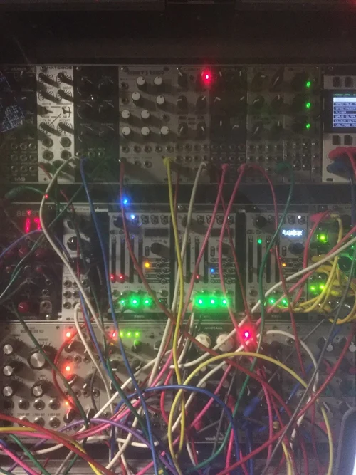

Hi,
seid ein gestern friert sich das rack nach unbstimmter zeit ein. Bei einigen Modulen leuchten dann die LED's.
Wenn ich es aus schalte und wieder einschalte läuft alles wieder bis zum zeitpunkt wo es wieder einfriert :/
Es wurden keine anderen Module in den letzten Monaten im Rack eingebaut.
Powersupply ist ein 4m Row Power 45 mit dem 90W netzteil.
Hat wer ne Idee woran das liegen kann? Vielleicht ist die Umgebungstemperatur zu hoch?
hier ein bild

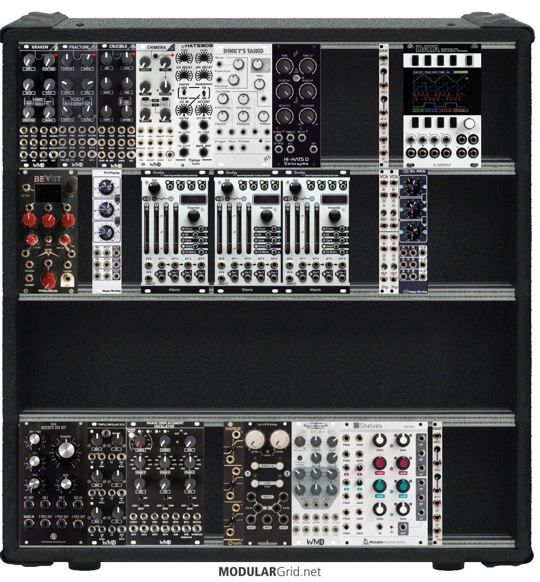

Bau mal dein Rack auf modulargrid nach und prüfenden angezeigten Stromverbrauch.

Power Consumption: 1668 mA +12V | 900 mA -12V | 120 mA 5V
Bei Schneiders steht zum 4ms
+12V bei maximal 2,0A, 1,5A empfohlen
-12V bei 1,4A maximal, 1,2A empfohlen
+5V bei maximal 1,5A, 1,2A empfohlen
ei wie warm hast Du es denn bei Dir, womöglich wird das 4ms auf Dauer einfach zu warm, da es im Rack ja sicherlich auch gut aufheizt.
Die 12V Belastung geht schon an die Grenze. Nimm mal das Data und die pixeldrum von der Stromversorgugn nund schau mal wie es dann aussieht.
Der Gedanke kam mir auch, DATA kann aber afaik nur bis 10V. Die Spannung am Bussboard Out ist aber +/- 12V.

Die beiden Module sind die mit am stromhungrigsten.

Wobei ich den Eindruck habe, das DATA an der 5V Rail hängt (120mA passt da ungefähr rein).
Die 5V@120mA sollten hier nicht das Problem sein.
Edit: Nö, das DATA hängt nicht an der 5V Rail. Die 3 Klavis Module sind es laut ModularGrid.
Das Data zieht 250mA auf der 12V Leitung. Mit dem fehlenden Pixeldrum Modul sollte die Belastung der 12V Leitung wieder im grünen Bereich sein.
