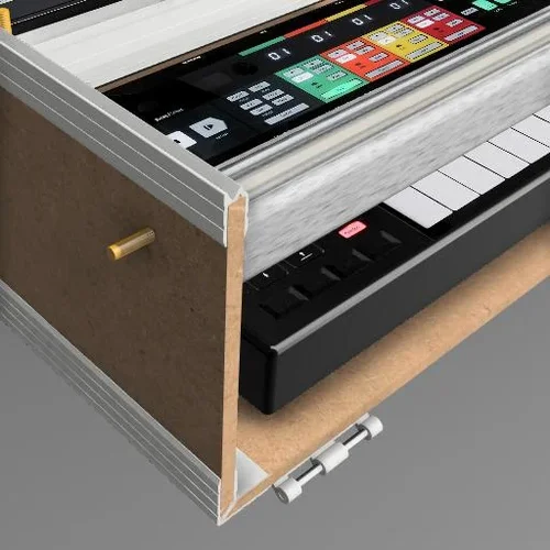

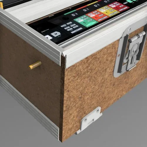

Der Thrad passt Super gerade. Bin auch am Planen, seit Tagen schon nur noch noch am Zeichnen und planen - jetzt raucht mir gerde der Kopp. Schneidet man so eine vorderklappe zum aushängen eigentlich auch auf Gehrung, oder lässt man die der einfacheit halber stumpf aufschlagen ?
Dahinter Befindet sich dann ein Keyboard, das sich mithilfe eine gleitschienen Mechanik ausfahren lässt.
Beider Frage welche Rails ich für die Module nehme, habe ich mich dann für Gewindestreifen endschieden (also nicht für lose muttern zum hin und her schieben) ich glaube das ist am Ende ein ziemliches gefummel, da nicht immer dort freie Muttern sein werden, wo ich sie gerade brauche.

Ich habe sowas ähnliches mal gebaut, hatte die Klappe ohne Gehrung und nur die Schiene auf Gehrung, damit der Deckel gut passt. Sonst musst du den Deckel an einer Seite genauso bauen wie die Kiste, oder die Schienen irgendwie anders modifizieren (zb an der Klappe etwas kürzer machen)
M.i.a.u.: Söner
ja genau, und das sieht zumindest auf der Zeichnung irgendwie blöd aus. Diese Kombi werde ich mal ausprobieren, danke.
Gehrung gibt vor allem auch immer eine „scharfe“ Kante, die, je nach Material, auch nicht so stabil ist (gegen Stöße zb…) da splittert und platzt auch schnell mal was weg..

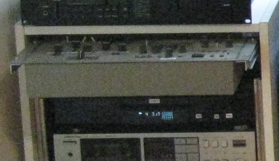

Also oben irgendwie ein Scharnier und unten kann man es herausziehen. Gibt es für so was schon Lösungen?
Für so eine Auszieh-Sache hab ich einfach Schubladenschienen aus dem Baumarkt genommen. Hier ist im Rack links vom Mischpult ein DJ-Mixer eingebaut.
Statt des Mixers hatte ich früher ein Rackwanne für eine Syncbox an den Auszug montiert. Für die Arretierung fixiere ich die Schiene rückseitig innen einfach mit Gaffer-Tape an der Seitenwand.
