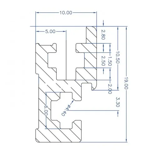

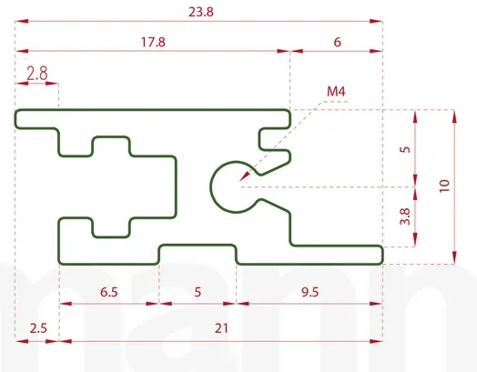

Ich würde mir gerne einen Rahmen aus den passenden Rails und Brackets basteln aber wie es immer so ist, die Shops haben das eine aber nicht das andere Teil.
Thomann hat die hier: https://www.thomann.de/de/tiptop_audio_z_rails_104hp_black.htm und das kommt wohl sogar günstiger, als wenn ich 2 Rails einzeln und dann noch die Gewindestreifen kaufen würde. Allerdings gibt es die passenden Brackets nur in silber und nicht in schwarz und nur in 3U: https://www.thomann.de/de/tiptop_audio_z_rails_brackets.htm
Ich bräuchte Idealerweise 9U in schwarz. Der typische Anbieter ist der hier: https://werbetechnik-onlineshop.de/de/rail-brackets-9u-gerade.html Leider gibt es da aber grade deren Rails nicht (Preis auf Anfrage war sonst nicht so) und die Gewindestreifen braucht man extra.
Kann man also die Z-Rails von TipTop Audio bei Thomann mit den Brackets von Werbetechnik nutzen?
Die Rails haben unterschiedliche Maße aber da die Löcher alle mittig genau unter den Gewindestreifen liegen müsste das ja egal sein oder? Kann sein, dass die einen m5 schrauben brauchen, die anderen m4, aber selbst bei TipTop Audio selber ist das nicht einheitlich, die Rails haben die m4 Schrauben, bei den Brackets sind es m5 Löcher, die Schrauben die bei Thomann dabei sind aber m4. Wieso muss sowas immer unnötig kompliziert sein?
Hier die Z-Rails:
Screenshot 2025-11-24 at 13-36-18 Tiptop Audio Z-Rails 104HP Black – Musikhaus Thomann.webp
Hier die Rails von werbetechnik:
Ich denke es müsste gehen, die einen Rails sind nur etwas höher, was egal sein müsste. Vielleicht hat das hier ja schon jemand ausprobiert und weiß, dass es geht.
