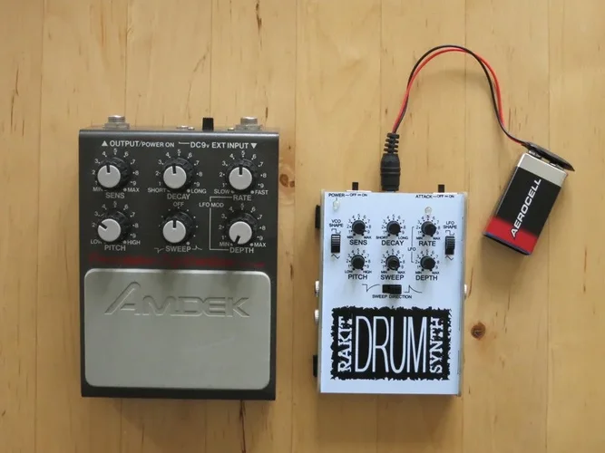

bin auf ebay drueber gestossen und hab mal einen auf deren eigener website geordert:
ein englischer anbieter namens rakit bietet einen huebschen kleinen clone des beliebten percussion synthesizer boss pc-2 (der wurde damals auch als bausatz unter dem namen amdek pck-100 vermarktet):
die rakit-version ist noch einmal kompakter als das original und hat ein paar nuetzliche ergaenzungen gegenueber dem original, darunter umschalter fuer vco- und lfo-wellenform (jeweils rechteck oder dreieck) und ein pitch-cv-eingang! letzterer ist super in verbindung zb mit einem sq-1.
wie das original gibt es das ding wahlweise fertig gebaut und als bausatz. da der preisunterschied grad mal 20gbp betraegt und ich eh noch einen riesenstapel ungebauter projekte rumzuliegen hab, hab ich die vorgefertigte version geordert und bin sehr zufrieden.

er clone ist nix fuer drummer, wer nicht unbedingt ein metallgehaeuse braucht, findet damit eine guenstige alternative zum vorbild, das mittlerweile auch schon oft vintage-ueberteuert angeboten wird...

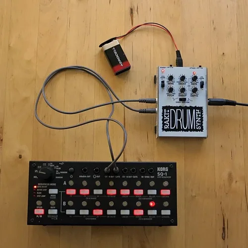

hab mal schnaell ein paar kurze klangschnipsel zusammengestellt
rakit drum synth angesteuert von sq-1
(ein bisschen abseits der ueblichen bleeps und 'space drum' sounds)

Wie stabil ist das kleine Kästchen denn?
naja, wie schon erwaehnt ist das natuerlich kein vergleich zu dem bombenfesten metallgehaeuse mit verschraubten potis von boss/amdek.
tatsaechlich gibt es ueberhaupt kein gehaeuse, sondern das ganze ding besteht aus vier relativ dicken, ineinander gesteckten platinen, die von den muttern der drei buchsen zusammengehalten zu werden scheinen.fuer die ewigkeit ist das nicht gemacht.
gemessen daran wirkt das ding ziemlich solide: es wackelt nix, die kiste steht gut und sicher auf dem schreibtisch, und da sie sehr leicht ist, wird es ihr wohl auch nix ausmachen, wenn sie mal vom schreibtisch runterfallen sollte.
aber es ist eben eher ein schreibtischspielzeug und nichts fuer den harten tour-alltag. fuer den nimmt man doch besser das original und muss die diversen mods (lfo und vco wellen-schalter, cv-eingang, 'attack'-sound an/aus) nachruesten. anleitungen dafuer findet man im netz...

vielleicht sollte ich der vollstaendigkeithalber noch erwaehnen:
der pitch-cv-eingang trackt natuerlich nicht v/oct. das ist ein hack, der im urspruenglichen design nicht vorgesehen war und auch in der anleitung von amdek, wo die uebrigen mods beschrieben sind, nicht vorkommt.
um damit halbwegs tonale ergebnisse hinzukriegen, braucht man also eine nichtquantisierte spannungssquelle (zb sq-1 im 'linear' modus) und muss dann etwas frickeln...

ich werd mein exemplar dennoch demnaechst mal auseinanderbauen, um die beiden leds gegen rote auszutauschen. darren von rakit hat sehr nett geantwortet und meinte, das sollte kein problem sein...
so, die leds sind getauscht. ist geschmackssache, mir gefallen die roten definitiv besser.
