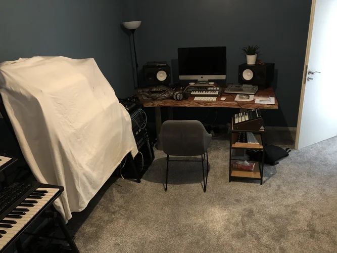

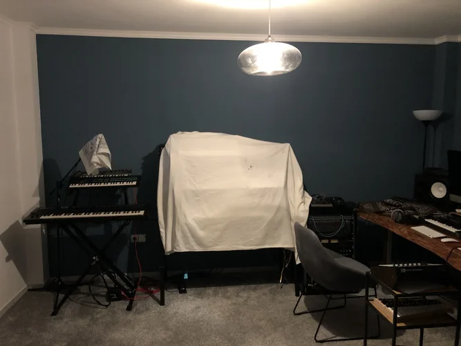

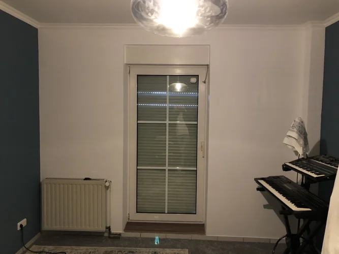

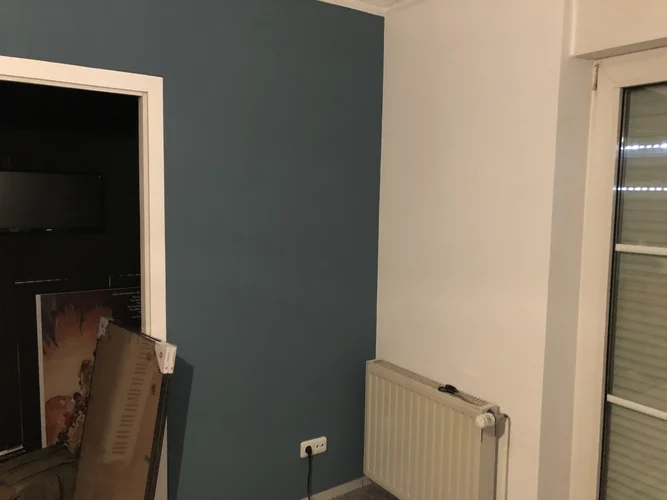

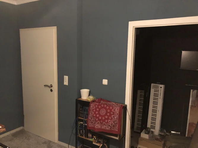

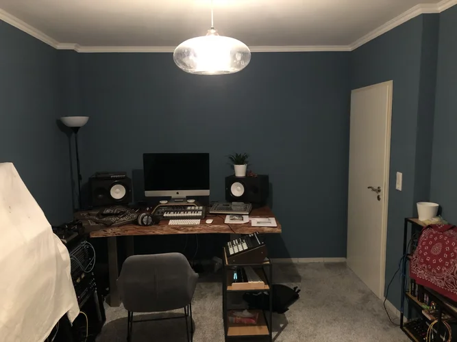

Hier ein paar Bilder...
hoffe dass ich alles gut eingefangen habe ??

Emo-Ergonomisch gibt es sicher schlimmeres -- viele von uns wären froh, überhaupt irgendeinen Raum ausschließlich fürs Musizieren zur Verfügung zu haben. Das wäre bei dir also schonmal auf der »Habenseite«.
Akustisch... nun... *klein* kommt mir der Raum vor. Schätze 4,00 x 2,50 x 2,50 ...so ungefähr?
M.i.a.u.: Bytes808
Sorry haben die Maße ganz vergessen 4.30 x 3.20 x 2.30
Zur Akustik kann ich leider nichts sagen, aber die Ergonomie scheint mir nicht die ideale zu sein.. Wenn die Monitore in der Abhörhöhe sind, sitzt du ziemlich tief und müsstest nach einer Weile Bildschirmarbeit Nackenschmerzen bekommen..

Wäre es möglich, dass du den Tisch vor die Terrassentür stellst mit reichlich Abstand, damit man noch darum herum laufen kann? Die optimale Hörposition wäre ca. 1.6 m von der kurzen Wand. Damit hätts du dann 1. Symmetrie und 2. Platz für Bassfallen.
Die HS 8 würde ich dann auch hinter den Tisch stellen. Für den Tisch sind die zu groß. Wie tief ist denn der Tisch? 1m?
M.i.a.u.: Bytes808
Der Tisch ist unser alter Küchentisch, meine Frau wollte ihn raus haben daher steht er nun bei mir :D Die Terassentür muss leider für die Kinder immer geöffnet werden, alles keine optimalen Vorraussetzungen ich weiß ?
Das stimmt, die sind nicht ganz auf Ohrhöhe, ich suche noch nach geeigneten Möglichkeiten sie zu erhöhen, meine alten Ständer passen leider nicht mehr neben/ hinter den Tisch.

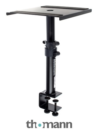

Ich habe die hier:
Sind günstig und nehmen wenig Platz ein. Deine Tischplatte sieht aber ganz schön gewaltig aus.. Ist fraglich ob sie geeignet sind.
Ich habe die hier:
Hab ich auch schon gesehen, jedoch sind die auf der kleinsten Stufe leider zu hoch
