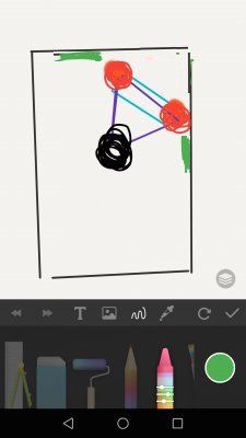

Ich wollte fragen ob es Sinn macht, seinen HomeStudio Bereich, wie auf dem Bild folgt, einzurichten oder ist das akustisch eher eine desolate Idee?
Rot = Boxen
Lila/Schwarz = Sweepspot
Grün = Diffusoren + Absorber
Ideen??

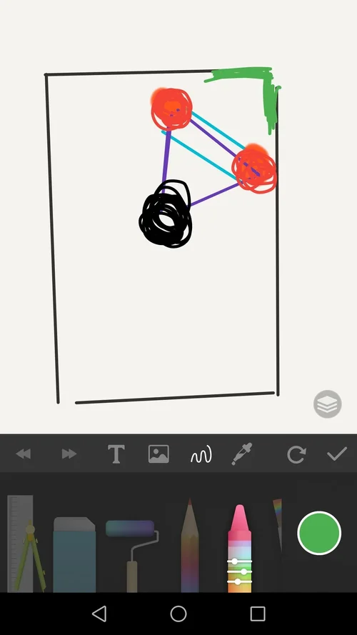

Hallo Aauurriggaa.
Absorber lieber so anordnen.

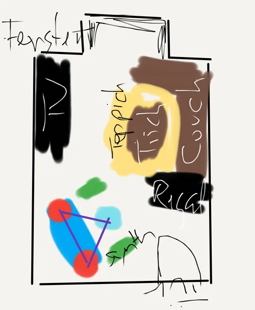

Kommt drauf an was du willst,
Musizieren, Mastern , Mischen ?
Wie groß ist der Raum?
Wo sind die Fenster, Türen, Einrichtungsgegenstände ?
Wofür wird der Raum sonst noch genutzt ?
Wie gewichtest Du Ergonomie, WAF, Feng Shui,Wohnlichkeit, Akustik ...?
Gruss Würze.
Das ist der grobe Aufbau
FAKTEN:
Raumlänge: 6,15m (inkl. Erker)
Raumbreite: 4,20m
Raumhöhe: 2,90m
Boxen: Neumann KH 120 A + Stands
Sweepspot:~130 cm
Wandabstand: ~100 cm
2× HOFA 2D-Diffusor
2× HOFA Absorber
(aus meinem alten Homestudio habe ich folgende Raummoden zur Verfügung)

wenn du den Tisch auf Rollen stellen könntest und ein einfaches Setup einrichtest, wär es möglich einfach mal zu vergleichen.
Die Raumecken bilden immer ein Horn (für niedrige Frequenzen) was bei Lautsprechern mit niedriger Güte (hoher Q) zu nem schwammigen Bass führt. Aber immer noch besser beide Boxen symetrisch in der Ecke als nur Eine. Da Du durch die unsymetrische Anordnung im Raum unterschiedliche Reflektionen auf beiden Kanälen hast, wird dein Stereobild beeinflusst, was je nach der wiederzugebenden Musik womöglich irrelevant ist. Du kannst mit ausgibiger Bedämpfung des Raumes viel ausgleichen, allerdings ist das viel Arbeit (und ohne Erfahrung ein Glücksspiel).
