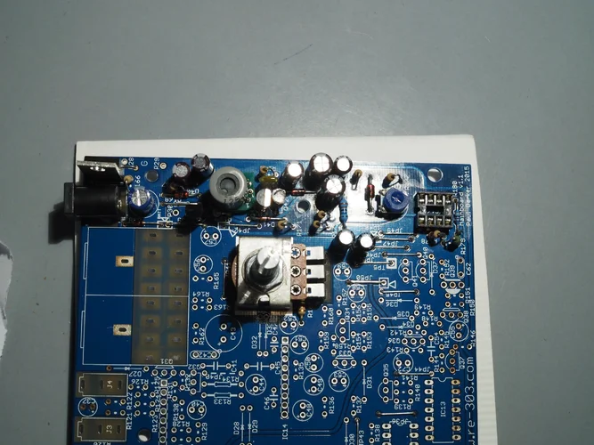

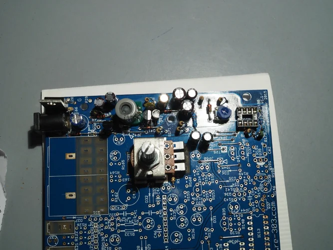

Hallöchen,
ich habe, nachdem die Boards seit 4 Jahren rumliegen, endlich angefangen, meine RE zusammenzulöten. Da im RE-Forum nicht wirklich viel los ist, mein Englisch nicht soo gut und hier auch einige Experten rumhängen, stelle ich die Frage mal hier.
Ich löte nach Anleitung, bei der ja jedes "Modul" nacheinander aufgebaut wird. Bin leider schon beim ersten Schritt hängengeblieben, bei der Stromversorgung.
Ich habe vorm Löten viele Teile durchgemessen usw. mit viel Ruhe gearbeitet, alle Teile sind richtig herum eingelötet usw.....
Das Problem ist, wenn ich die RE anschaltet, habe ich am IC16 / AN6562 komplett falsche (zu wenig, kein 12V am Ausgang usw...) Spannungen, wenn ich dann schnell aus und wieder anschalte, funktioniert die PSU einwandfrei ..
genauso, wenn ich schnell an/aus/an schalte, dann geht sie, wenn ich dann ausschalte und vor dem erneuten Anschalte 2-3 Sekunden warte, tritt wieder der Fehler auf.
Kann mir jemand evtl einen Tip geben, welches Bauteil hier nicht richtig funktioniert! Das wäre super, DANKE

1. Miss mal die Spannung aus dem Netzteil, also das, was aus der Wandwarze kommt und als "9VDC" in die Schaltung rein geht.
2. Miss die Spannung zwischen Pin 4 und Pin8 von IC16, das sollten etwa 15V sein. (Ausgangsspannung vom DC/DC-Wandler um T2)
3. Miss die Spannung über R172, in beiden Fällen. Damit bekommst du raus, was für ein Strom in IC16 rein fließt.
4. Vielleicht hat das Ding "ohne Last" Probleme anzulaufen: probiere mal 1kOhm an die 12V zu hängen (... wenn ich das recht verstanden habe, ist der komplette Rest deiner Platine noch unbestückt, oder? )

zu1: 9,8V, sollte passen.
zu2: habe an Pin 8 OHNE IC immer 15V, sieht alles normal aus, auch die 5,33 V lassen sich einstellen. die Probleme habe ich nur MIT IC, habe mehrere getestet.
zu3: am R172 habe ich im Fehlerfall ca. 5V, wenns dann läuft ca. 15V
zu4: die Platine ist umbestückt, bis auf die 2-3 Teile, die laut Anleitung schon drauf sollen, die so erstmal nicht mit der PSU zu tun haben. den 1k einfach parallel dranhängen?

Also über R172 gemessen ergibt im Fehlerfall 120mV und im richtigen Betrieb 333mV.
5.333V gehen nur OHNE IC, Mit IC habe ich im Fehlerfall an den PINs
1: 3,66V
2: 1,6V
3: 3,8V
5,6,7: 3,8V
8: 5,1V
also total V-Salat..

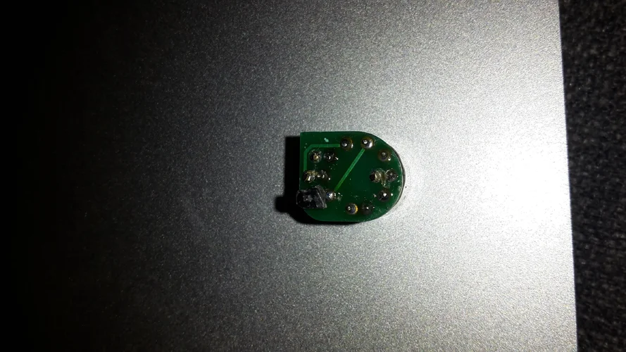

Bist du sicher, dass du die Coil richtig auf den Adapter aufgelötet hast? Da kann man schnell mal einen Fehler machen!
...mach doch mal ein paar Bilder vom build..
und wo hast du deine Bauteile, insbesondere die Transistoren her?
M.i.a.u.: З456778674
Ja...man kann dir Spule durchaus "falsch" anlöten. Man kann sie "falsch" in den Adapter einlöten und auch die Beinchen am Adapter falsch anlöten oder mit Brücke etc...
Ich hab 2 RE-303 gebaut, bei der ersten hatte ich auch die Spule falsch. Die Bilder im Build-guide sind zum Teil aus ungünstigen Perpektiven gemacht.
Darum wäre es gut mal ein paar Fotos von der Platine zu haben (vorn/hinten) und wie er die Coil eingebaut hat...

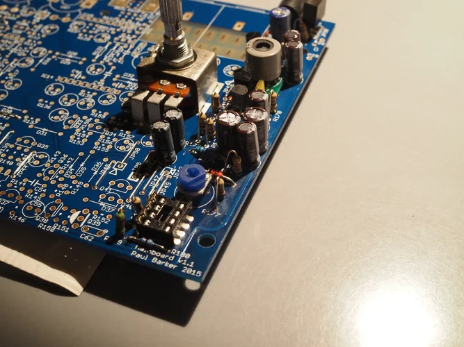

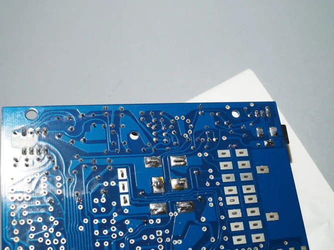

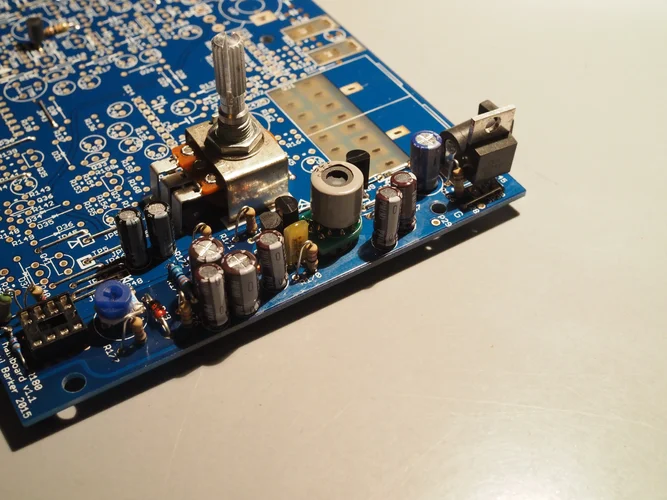

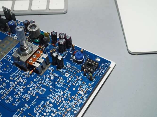

So, moin :-)
Also R168 gemessen gegen Masse sin 6V, darüber gemessen messe ich garnis, weder im Normal- noch imFehlerfall. Ist ne Drahtbrücke.
Drahtbrücke am IC habe ich gerade getestet, gleicher Fehler.
1k gegen Masse habe ich gestern versucht, gleicher Fehler.
Q43 gegen Masse versetzt die Schaltung in Normalbetrieb.
Foto kann ich später machen, muss jetzt die Kinder bespaßen ....
Coil kann man sicher falsch einbauen, im Grunde ist das ja aber recht idiotensicher. Man könnte Pin9 ins 10te Loch stecken, dafür müsste man aber die Beinchen schon etwas verbiegen. Der Adapter passt ja eigentlich nur an einer Position. Habe die Lötstellen alle auf Sicht geprüft, kalte Lötstelle kann ich natürlich nicht 100% ausschließen, sieht aber eigentlich gut aus.
Achse, die Transistoren waren aus einer Sammelbestellung, ist aber schon ein paar Jahre her.... Das Bord ist übrigen 1.1, also aus der ersten Serie. dürfte aber keine Rolle spielen, zumindest habe ich keine Fehlerbeschreibung gefunden, die 1.1 betrifft.
Meine Kids steinigen mich gleich ..
Also, mit 1K gegen Masse funst der AnAusAn-Trick nicht, dacht das hätte ich getestet, heißt, der Fehler tritt immer auf. Aber Q43 gegen Masse löst das Problem!
Bedeutet aber ja auch, dass die RE komplett aufgebaut nicht laufen wird, wenn ich das richtig verstehe....
R168 ist doch glaube ich nur eine Sicherung.
M.i.a.u.: Rolo
So, bin alles mit dem TB Schaltplan noch mal durchgegangen, ohne IC messe ich alle Spannungen korrekt, die dort angegeben sind. Ich weiß nicht weiter.
Ich habe noch einen original Sumida-Coil, will den da jetzt aber nicht unbedingt tauschen...? Aber darauf wird es wohl hinauslaufen, das ich doch ein paar Teile tausche und hoffe, das es dann läuft.

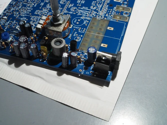

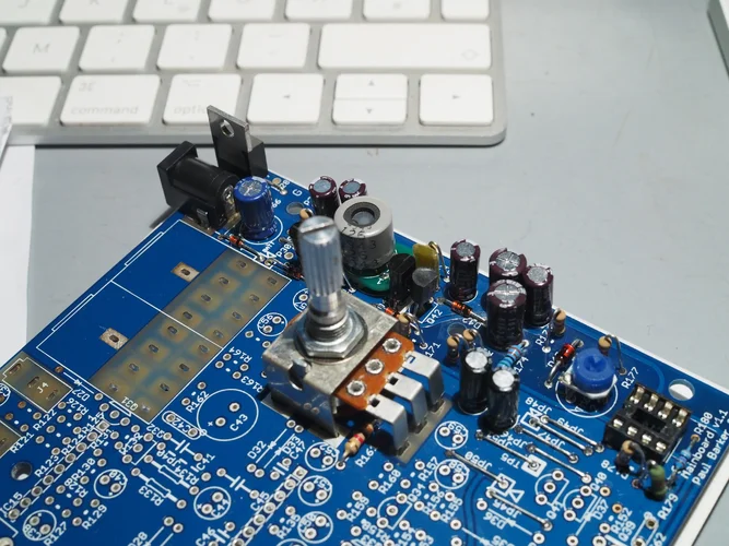

Hier sind noch Fotos

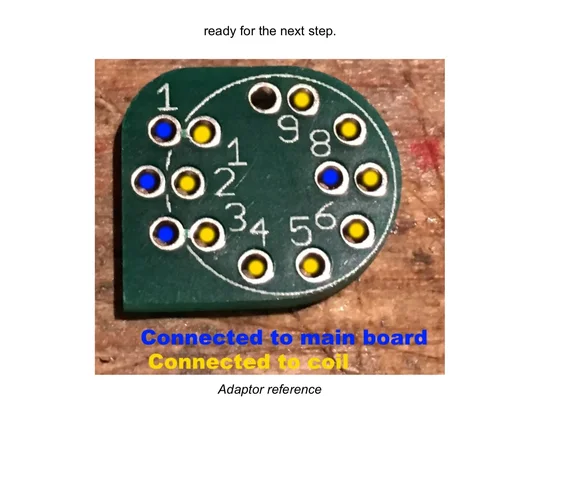

Ja, aber laut Anleitung muss das so sein, auf dem Adapter sind ja auch noch Verbindungen..

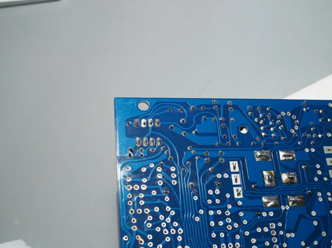

Der blau Pin 3 hat auf der Rückseite eine Verbindung zum gelben Pin4, wenn ich mich richtig erinnere.

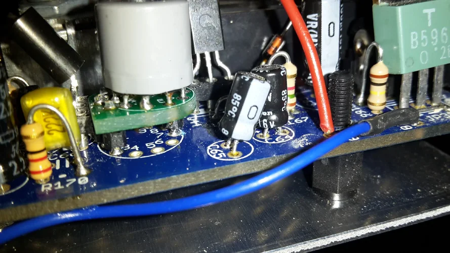

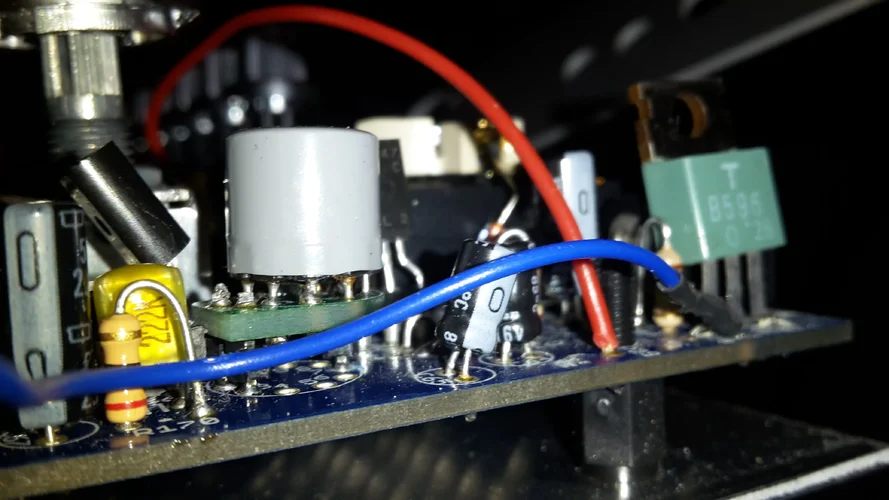

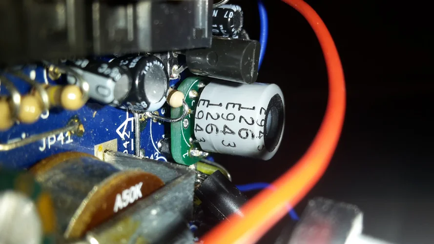

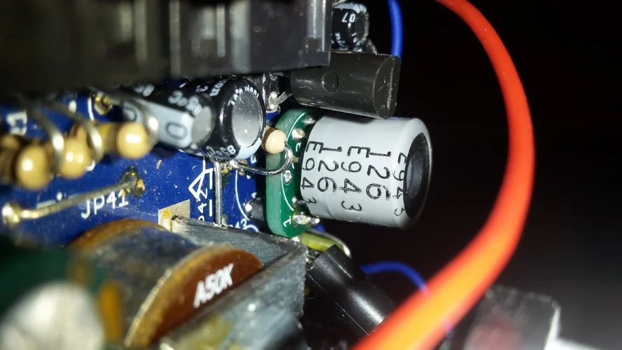

hier mal ein paar Bilder von meinem Build...vielleicht hilft das ja was!

...könnte es sein, dass das nicht angelötete Volume Poti die Ursache ist? (reine Spekulation)
Mit "die Adapterplatine korrekt ist" meinst Du, speziell bei mir, oder generell?

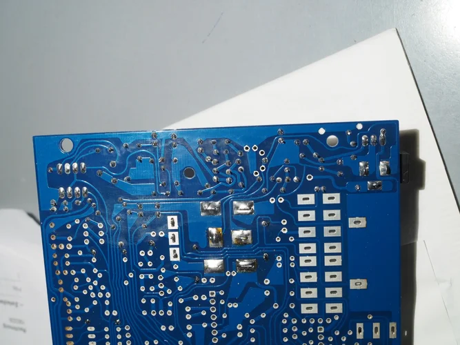

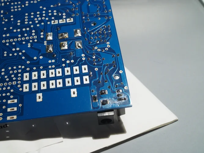

Hier mal die Adapterplatine von unten...Pin 4 der Coil geht an den 2 ten Pin am Motherboard...Pin 5 und 1 der Coil sind über einen Trace verbunden...ich hoffe das hilft für das Verständnis....
Das ist der Adapter, den ich falsch gelötet hatte. Ich hab die Coil verdreht und Pin 1 auf Pin 2 gelötet, aber um die Platine von unten zu sehen reicht es.

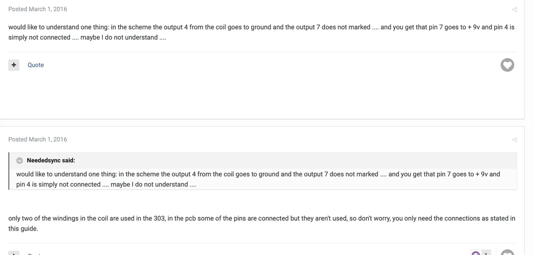

...aber ich habe 2 RE-303en mit dem Adapter gebaut und die funzen alle Beide...das ist alles schon im Teile-Kit mit drin...
  • #29
hab mal durchgepiept...PIN 7 ist mit gar nichts verbunden...also auf der Adapter PCB und Spulen PIN 5 hat einen Trace/Verbindung zu Spulen-PIN 1 und der auf Adapter-PIN 1...PIN 4 der Coil ist Per Adapter mit PIN 2 der Coil und PIN 2 auf dem Adapter verbunden.
  • #30
Ich verstehe das auch so, das in der TB nur Pin1-5 genutzt werden, in der RE sind es auch 5 Pins. Die Belegung ist halt anders, dafür den Adapter
