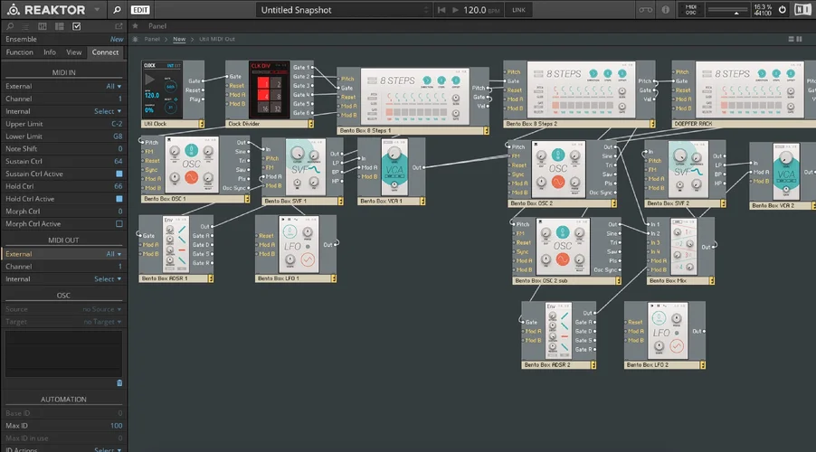

Zuerst mein Setup: MacBook Pro 13" mit Reaktor 6. Da habe ich ein Patch erstellt mit mehreren Blöcken.
Kann auch mein externes Doepfer Rack über den Midi out-Block ansprechen. Und zwar gehe ich direkt mit USB in das Doepfer A-190-4. Midi Clock kommt am Doepfer A-190-4 aber nicht an, obwohl im Menü (Reaktor) bei "Midi-Clock senden" ein Haken ist.

Ich hab jetzt länger nicht mehr mit Reaktor gearbeitet, im Utility Ordner ist doch der Clock Block, den ins Ens laden und dann ein Häkchen bei Midi Out. Geht nicht?
Läuft Reaktor bei dir Stand Alone?
Hallo, ja den Clock Block habe ich schon geladen, der macht das Tempo für die Step Sequenzer. Im Menü unter Settings, habe ich "Send Clock to Midi Output" angewählt. Reaktor läuft Stand Alone.
Grüße
Timo
Mal rechte Maustaste auf den Clock Block und dann Properties. Unter Connect kann du nochmal Midi-out einstellen.....
Hmm, wo kann ich unter Connect die Clock einstellen, wie gesagt, Midi-out geht, nur die Clock nicht.
Du musst das Clock Modul anklicken, die Eigenschaften gibt es auch pro Modul..... das sieht aus wie die Ensemble Properties.

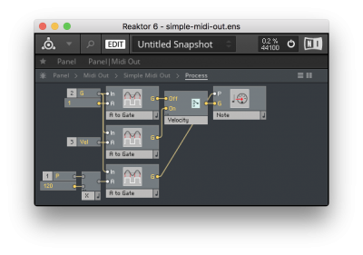

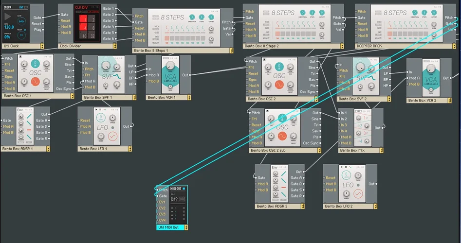

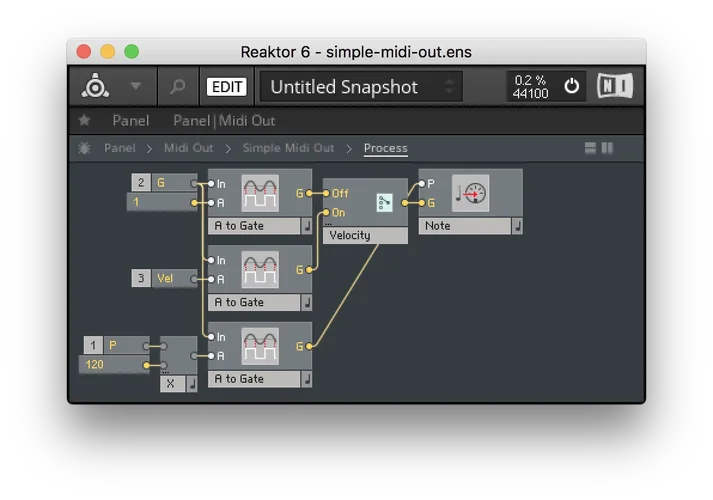

Ich glaube das Problem ist, dass ich dem Midi-Out Block sagen muss, dass er Midi-Clock ausgeben soll. Da geht im Moment nur der 8-Step Sequenzer drauf.
Ich fürchte man kann mit dem Midi-out nur das ausgeben, was man auch als Anschlüsse sieht. Aus dem Grund hatte ich mir mal mein eigenes Midi-out Blocks Modul aus Primary Module gebaut.....
