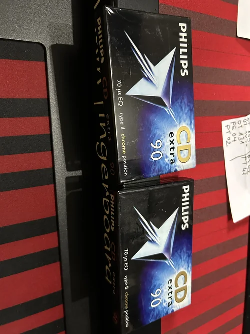

Habe noch ein paar unbenutzte alte Philips Cassetten hier, die werden demnächst auch wieder für Recordings verwendet. Mein kleiner Sony TC-D5 freut sich schon drauf.
