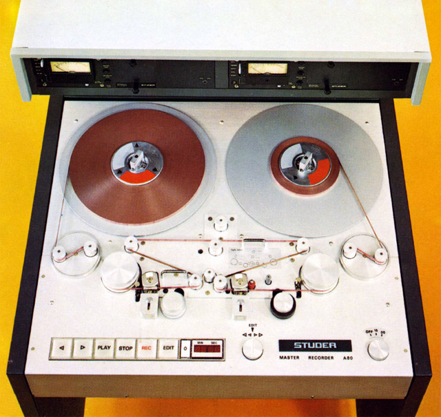

So sieht eine entsprechende Bandmaschine aus. Umlenkung ja, aber deutlich weniger als 40 cm gemäß Augenschein. Offensichtlich wird weniger als eine Sekunde Vorlauf benötigt

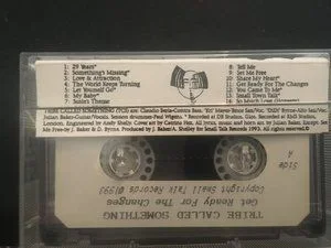

very nice. Die erste Tonträgerproduktion mit welcher ich während meines ersten Studiums ein wenig Geld verdiente und ein wenig Airtime generierte war diese Kassette, viel einfacher. Aufgenommen 1993 in Stroud und London, ich war da Bassist und Mitschreiber.

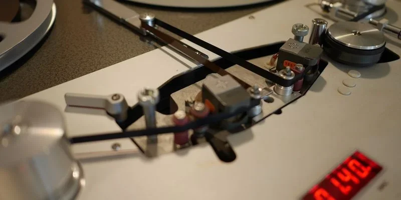

Bei der Studer A80 sah das dann so aus:
Auf dem kleinen Bildchen sind die Wege für andere Geschwindigkeiten angegeben. Es sollten wohl auch 1.8 sec sein, was bei 33 RPM einer Umdrehung des Tellers entspricht.
Die 1.08 sec hatte ich hier gelesen:
Im Handbuch zur Studer A80 VU-PRE findet sich dazu die Lösung. Typische Werte waren ganze und halbe Umdrehungen und als Spezialfall 0.6 Umdrehungen. Dafür gab es dann je einen Typ. 0.6x1.8 sec sind (unter guten Freunden) dann eben diese 1.08 sec.
