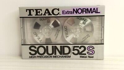

Ab mitte 80er bis -frühen 90s waren in sämtlichen Katalogen von Otto, Quelle und Hersteller Prospekten
immer diese wunderschönen Cassetten im Reel to Reel Design , die jedes Kassetten-Laufwerk gleich 100x besser aussehen haben lassen
das Auge hört ja schliesslich auch immer mit
kann mich erinnern, dass es früher schon schwer war, solche Kassetten in guter Qualität zu bekommen,
es gab meist nur welche im unteren Preissegment , wo das Band minderwertig und der Sound unterirdisch war
die guten von TEAC und anderen hochwertigen Japanern, waren sehr teuer und auch nur in Fachgeschäften oder grösseren Städten zu bekommen
heute werden solche Originale, zu extrem hohen Sammlerpreisen gehandelt
witzig finde ich die Kits, die man erwerben kann um sich eine Custom R2R Cassette zu bauen
da könnte man die Revox Bänder und Gehäuse nehmen:
