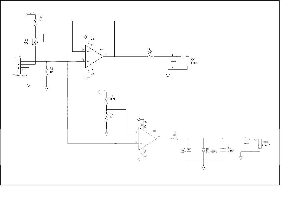

habe hier 2 Ribbon Controller aus den Monotrons (normal und delay) rumliegen.
Habe nun dieses Modul hier gesehen: http://erthenvar.com/store/ribbon
Würde mir nun auch gerne so ein Modul basteln, finde aber nirgendwo eine Anleitung. Und soweit das selber zu entwerfen komme ich leider mit meinen Eletronikkenntnissen nicht mal im Traum ...
Danke
noise
---> Post: http://www.muffwiggler.com/forum/viewto ... c&start=60
dieser Schaltplan ist bei MW gepostet worden ....
Ne CV aus dem Ribbon controller zu bekommen ist wenns auf die Schnelle gehen soll: auf der einen Seite Strom ran andere Seite Masse, in der Mitte CV nehmen. (in diesem Fall wär des 1: CV, 2: +V, 3: GND, 4: Nix)

Ich denke das die Restribbons bestimmt auch Spaß machen. Bei den Anschlüssen würd ich nicht so nen Aufstand machen .... Einfach nen kurzes Stück Streifenrasterplatine sauber machen. Den Ribbonanschluss drauflegen. Kleines Holsstück drauflegen (ZB sowas was wie in den Magnum Eis drin ist). Holz festkleben mit irgend nem Bastelkleber. das Ganze umdrehnen und 2 löcher Bohren. M3 oder 2,5 Schraube durch mit Mutter sichern. Wenn vorhanden nen bissel Badewannensilikon drauf (zur Zugentlastung). Drei Pins von ner Stiftleiste drauflöten die du dann durch deine eigentliche Platine stecken kannst und da festlöten.
