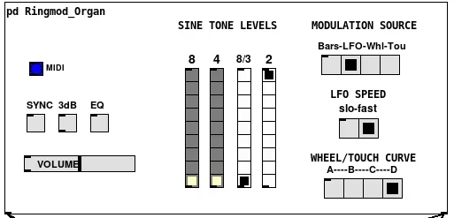

Ich lade den Patch hier einfach mal hoch- die .txt Datei müsst ihr bloss in .pd umbenennen.
Funktionen, die im Beispiel nicht zu hören sind:
-"sync" startet die Sinusoszillatoren beim Note-On neu. Der Effekt ist sehr subtil, vielleicht weglassen?
-"3dB" ist im Beispiel aktiviert. Ein 2-dB/ Oktave (!) Filter macht den Klang wärmer und kräftiger.
-"EQ" schaltet für jede Stimme ein Bandpassfilter ins Summensignal dazu. Das klingt anders und führt die Methode weiter, dass jede gespielte Note alle anderen beeinflusst.
Ich werde wohl noch etwas dran weiterbasteln, aber nur noch an Feinheiten.
Viel Spaß!

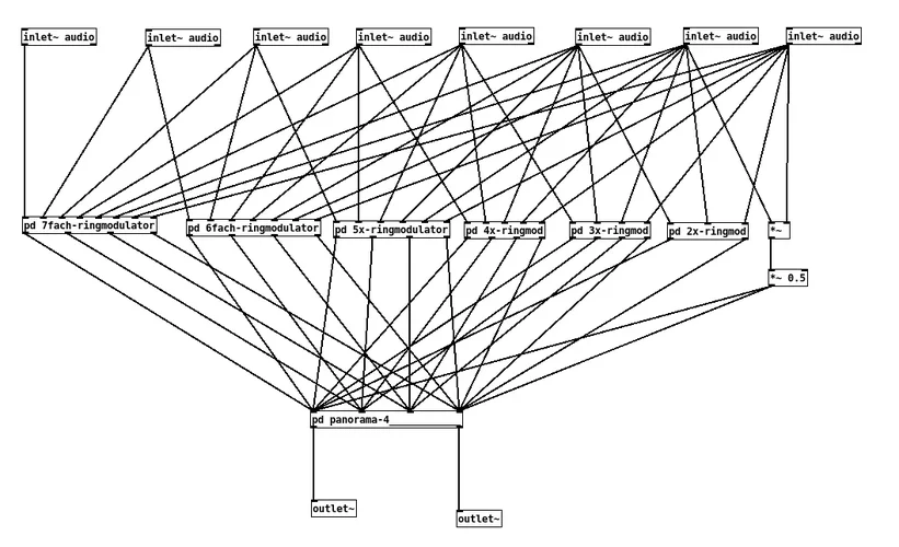

Ist der Patch so, dass er als Graphik auch von einem Laien verstanden werden kann? Dann würde ich das gerne mal sehen, denn PD ist nicht so meines, aber mit etwas Glück (und Zeit und guten Willen...) könnte ich das ggf. das auch in Csound realisieren.

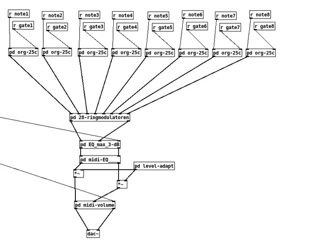

Im Kern geht es darum, dass jede der 8 Stimmen mit jeder der anderen einzeln ringmoduliert wird. Weil es Doppelungen gibt, wird die erste Stimme mit 7 Stimmen kombiniert, die zweite nur noch mit 6 usw.
Bildschirmfoto_Ring_Mod_Orgel-c.webpDas sind in der Summe 28 Ringmodulatoren, deren Signale einfach addiert (bzw. hier im Panorama verteilt) werden. Weil die Zahl der Ausgangssignale aber nicht linear mit der Stimmenzahl zunimmt - zwei Stimmen, ein Modulator, 8 Stimmen, 28 Modulatoren- habe ich noch eine Abschwächung des Pegels mit wachsender Stimmenzahl eingebaut. Die Funktion ist 1 / sqrt (Stimmenzahl).
Die anderen Funktionen (Modulation, EQ), dienen nur noch zur Variation. Ich hoffe, das hilft?
