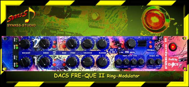

Auch sehr gut, aber völlig anders aufgebaut Dacs

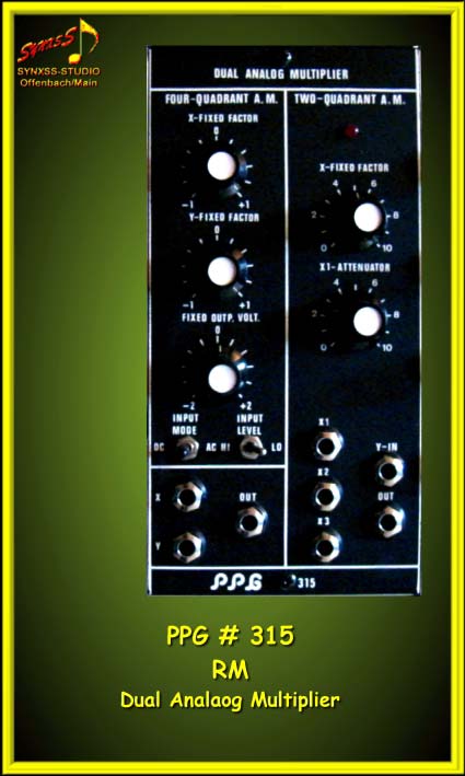

Mein bester RM als Modul ist der PPG:

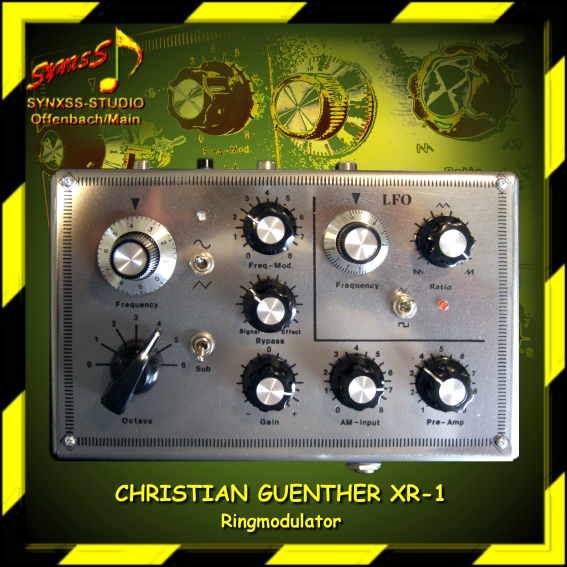

grad mal nach dem XR-1 gesucht, scheint es nicht mehr neu zu geben.
zumindest laut Schneiders wird er nicht mehr produziert.
