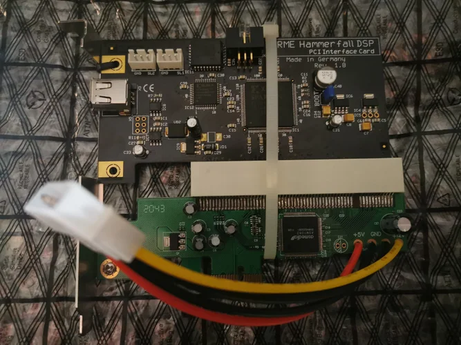

Hallöle,
ich habe folgendes Problem. Aufgrund eines Mainboardwechsels habe ich keinen PCI Anschluss mehr.
Nun bin ich aber Besitzer einer RME PCI Karte in Anbindung an ein Hammerfall Multiface II Systems und kann diese Aufgrund
der neuen PCIe Anschlüsse nirgends mehr drauf bauen.
Nun habe ich auch noch erfahren, dass RME die Prduktion eingestellt hat und nun bin ich richtig am kotzen... Da gabs nämlich
die PCIe Karten (HDSPe PCI).
Gibt es ne Möglichkeit, sich so nen Adpater zu besorgen, der den PCIe zu einen vollwertigen PCI Anschluss transformiert? So für
die alte Karte halt?
Für Hilfe wäre ich dankbar!

Klar gibts das.
Entweder als Ausführung, wo man die PCI Karte direkt aufsteckt, was dann aber nur bei Low Profile Karten funktioniert und man deren
Slotblende passend absägen muss, oder als Zusatzmodul für Karten voller Bauhöhe, das man dann über ein Flachbandkabel mit einem PCIe
Steckplatz verbindet.
Ersteres findet man z.B. bei Amazon, letzteres z.B. bei Reichelt.
Nachtrag: Die Version mit Flachbandkabel ist für normale Rechner nicht nutzbar, da die PCI Karten dann quer eingebaut werden müssen.

Habe mir jetzt die besagte Karte geholt, nun weiss ich aber nicht, woher ich die 3.3V bekommen soll. Mein b Quiet hat keine Leitung, die nur 3.3V ausspuckt. Ohne Strom scheint es wohl nicht zu funktionieren... jedenfalls fährt das Board nicht hoch, sobald die Karte drin steckt ohne Stromanschluss.
viele Grüße
Steven Ebeling
Läuft! :) Habe einfach nen Kabel vom Netzteil dran gebammelt. Er scheint es intern an die jeweilge Voltzahl anzupassen.
Erstmal Cubase und co testen. :)
Falls jemand in 2022 (oder später) noch ein ähnliches Problem hat: Bei mir funktionierts problemlos mit einer RME Hammerfall auf einem MSI Z490-A PRO Board. Ich bin überaus glücklich, dass ich mein altes Hammerfall / Multiface Audio-Interface weiterhin verwenden kann!
Empfehle eine Fixierung der Karte mit Kabelbindern, so wie auf dem Foto gezeigt. :)
Benutzte Adapter-Karte: CSL (wie oben schon empfohlen wurde).
