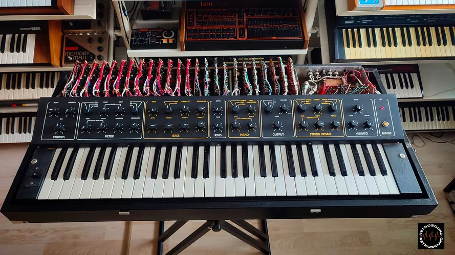

Ich habe ihn vor einer Woche von einem sehr lieben Menschen aus Vilnius (Litauen) bekommen. Er hatte alle Kondensatoren (über 230!!!) schon gewechselt, perfekt eingepackt aber beim ersten Anspielen...Scheisse.
Lautes Krachen im Lautsprecher. Wie man auf dem Bild sehen kann, steckt alles voller analoger Karten und Kabelbündel. Also bin ich nach und nach jede einzelne Karte durchgegangen. Irgendwann hatte ich die fehlerhafte Karte lokalisiert. Also diese ausgebaut und jeden einzelnen Lötpunkt überprüft. Und siehe da, ein winzig kleiner Lötpunkt an einem der drei ICs machte die Probleme. Also Lupe und Lötkolben in die Hand genommen und hoffen dass ich die richtigen Punkte treffe.
Was soll ich sagen. Läuft.
