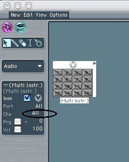

Folgendes Problem:
Wenn die TR-8 in meiner DAW spielt und ich jetzt ein AU Instrument benutzen möchte, nehmen wir mal als Beispiel den ES2 Synth in LogicProX muss ich die Spur wo der ES2 ist ja auswählen um ihn mit einem
Masterkeyboard zu spielen. Das Problem ist, dass die TR-8 das AU-Instrument spielt (und alle anderen AU-Instrumente, wenn ich die Spur ausgewähöt habe). Das ist ziemlich nervig. Kann man das irgendwie unterbinden? Ich habe probiert, beim Anschalten der TR-8 die Pattern Select taste zu drücken und dann Tab 2 zu drücken, was ja angeblich das Midi senden deaktiviert, funktioniert aber nicht.
Kann man abschalten?
  • #1.338
habe zwar seit jahren schon kein logic mehr aber logischer weise muß der "midi " eingang dein masterkeyboard sein und als ausgang es2 gewählt sein.
midikanäle von der tr8 und des es2 sollten zudem nicht die gleichen sein, wenn beide durch dein angewähltes masterbeyboard bedient werden. ansonsten
tippe ich mal auf den typische RTFM fehler ;-)
  • #1.339
Der ES2 war jetzt nur ein Beispiel, das Problem ist auch bei anderen AU-Instrumenten und anderen Hardware Synths, wie z.B meiner Bass Station 2. Also, wenn ich die Midi Spur der Bass Station 2 ausgewählt habe, spielt die TR8- die Bass Station 2.
Sowas macht nur die TR8, meine andere Midi-(Hardware)Synths, machen das nicht?
  • #1.340
dann sendet deine tr-8 mididaten raus. vielleicht hast du noch so ein multiinstrument auf der spur. da wird auf allen 16 kanälen gesendet. schau dir mal das environment an.
schau dir das bild an. so sieht bzw. sah das multiinstrument aus. das muß erstmal wech .... sonst stell deine tr8 anders ein oder spendiere der einen seperaten midi in out.
letzteres meine ich aber hardwaretechnisch.

  • #1.341
Danke schonmal für die Mühe.
Ich versuche mal einen Seperaten Midi in out hinzubekommen.
Ok, endlich. Also bei der TR-8 "Pattern-Select" Taste gedrückt halten, dann einschalten. Am Display steht C-10. Das habe ich auf OFF geschalten, jetzt sendet sie nichts mehr. Ich
nehme Sie eh als Audio auf, das geht auch mit allen Sounds als einzel Spuren. Endlich ist Ruhe.
