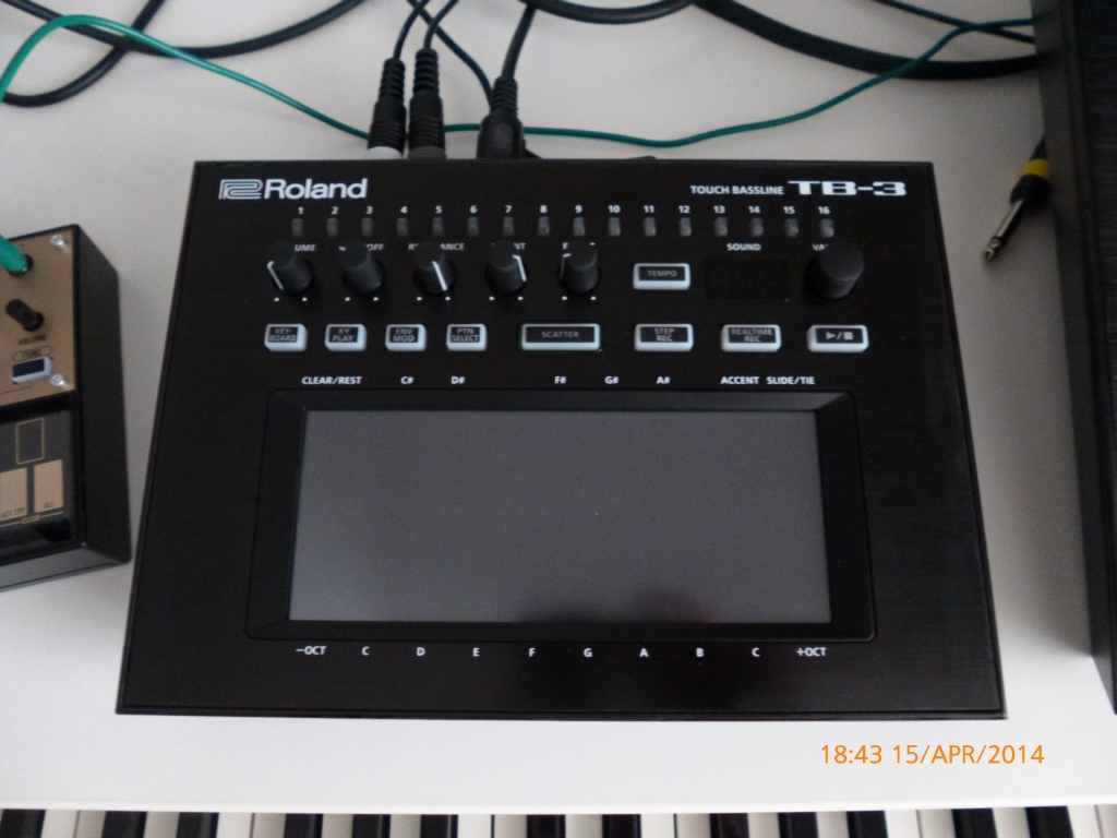

so sieht es übrigens ohne den grünen Rahmen aus
https://www.sequencer.de/blog/roland-air ... suit/18990
zum Vergleich Original:
via Ulrich Bielefeld - Oscillation-Rhythm
  • #199
Re: Roland Aira TR-8
Ja, und wo ist die Anleitung dazu? Mit nem Edding ran, oder wie ? :mrgreen:
  • #200
Ist der rand ne gesteckte kunststoffleiste ?
Come on guys, nicht so zaghaft und mal die zirkelspitze angesetzt und das dingens weggepfrimelt... Ran an die buletten !
Wäre mal ne echte heldentat, oder sind hier alle borussia gladbach fans ? :mrgreen:
  • #201
ich find die grünen Leisten eigtl. ganz schick, muss ich sagen.
  • #202
ah herrlich, sehr entspannend fuers auge!
allerdings leider nur, solange die kisten ausgeschaltet bleiben. :(
jetzt muss jemand noch die software hacken, dass man auch die hintergrundbeleuchtung der fader entgruenen kann (sofern ueberhaupt mehrfarbfaehige leds dahinterstecken wie bei den pads - sonst wirds wohl eher ein hardware-hack).
