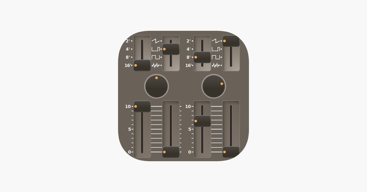

der Hardwarecontroller dazu ist der (edit) PG300 von Roland oder alternativ von Stereoping oder Dtronics oder mit dem iPad, da gibt es eine App.
der Hardwarecontroller dazu ist der PG200 von Roland oder alternativ von Stereoping oder Dtronics oder mit dem iPad, da gibt es eine App.

Der Tipp mit der iPad-App dürfte (wenn das iPad schon da ist) das günstigste sein. Ansonsten der Stereoping-controller oder noch besser der von DTronics. Der kostet zwar ne Ecke, aber er wertet den Synth ungemein auf. Das gilt auch später für einen potentiellen Wiederverkauf.
Den @stereoping -Controller kann ich ebenfalls empfehlen - ich nutze ihn für meinen Alpha Juno 1. Wenn Du ein bißchen Löterfahrung hast, gibt's ihn auch als preiswerten Bausatz.

Die kostengünstigste Variante, sofern ein iPad vorhanden ist, ist eben dieses in Kombination mit https://kentai.ch/portfolio/ipg-800/
