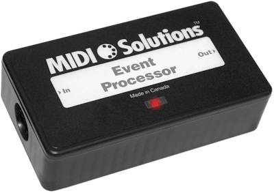

weiss vielleicht jemand, ob der MIDI Solutions Event Processer geeignet ist, eingehendes MIDI CC in Sysex zu wandeln, oder ist der nur für sowas wie Programm change befehle gedacht oder was ganz anderes? weil dann bräuchte ich keinen Hardware Programmer und kann/könnte das mit den reglern meines M-Audio Axiom steuern
  • #104
Da du diese Frage hier stellst (und demnach nicht in die Dokumentationen von dem Midi Solutions-Kasten (Klick) oder dem Alpha Juno geschaut hast (AJ1, AJ2, MKS-50):
Ja, es geht.
Aber.
Du kannst nur 10 Kommandos mit dem Kasten mappen. Das wird sehr schnell sehr teuer. Laut dieser Seite gibt es unter dem Punkt "Roland Alpha Juno 1 / Alpha Juno 2 / MKS-50" ein paar Werte, die man beeinflussen kann:
https://dialogaudio.com/modulationprocessor/sysex_info.php
Wenn du alle 36 davon beeinflussen willst, bist du nach Adam Riese also bei einer Investition von 532 Euro für 4 x Midi Solutions Event Processor angekommen. Zum Glück braucht es bei diesen Junos aber keine Roland-Prüfsumme im Sysex-Kommando für die relevanten Einstellungen, sonst würde das überhaupt gar nicht gehen.
Dazu kommt jedoch noch noch der erhebliche Programmieraufwand und todsicherer Heckmeck mit Software-Sysex-Sender, unter Umständen dem Midi-Interface und zwangsläufig folgender Frustration, weil es (erst mal) nicht funktioniert:
Du musst dich nämlich dazu ernsthaft und ausführlich mit der Theorie hinter Sysex auseinander setzen und eben genau die oben genannten Bedienungsanleitungen peinlichst genau durchforsten, was aufgrund der dürftigen Scanqualität schon ziemlich ätzend ist, sofern dir kein Originalprint von Roland vorliegt.
Und selbst wenn man das ordentlich lesen kann, so ist die Dokumentation der Midi-Implementationen bei Roland sehr abstrakt. Diesen Weg so zu bestreiten wird ganz sicher kein Kinderspiel werden. Ich weiß wovon ich da spreche, hab ich mich doch lang und breit mit Sysex und dem JV-880 herum geschlagen.
Ich rate eindeutig dazu, einen funktionierenden und kompatiblen Programmer zu erwerben oder eben geeignete Software-Tools zu benutzen.

@2bit danke für die tipps und das verlinken der offiziellen erklährung. werde mich heute abend damit mal auseinandersetzten. das es auch eine version für 32 speicherbaren befehlen gibt hab ich schon rausgefunden aber 10 reichen mir vollkommen. meine eigenen patches erstelle ich nämlich erst mit einen Software editor. geht halt nur darum, das ich einige parameter des Juno automatisieren kann, in der DAW oder mit der Monomachine.
in den anderen thread hat jemand eine liste mit 10 seiner befehlen gepostet die ich auch verwenden kann, nehme an das es für den MIDI Event ist.
  • #107
und was ist, wenn ich den Midi Event z.b. gleich an den out meines MIDI Interfaces am PC hänge, dann den Alpha Juno und von hier aus über den THRU 3-4 weitere geräte, unbeeinflusst vom MIDI event, am laufen habe? will schliesslich auch noch andere geräte mit Ableton ansteuern und synchronisieren. nicht das der Midi Event, weil er zum einen strom über MIDI benötigt, mir da schlapp macht. rein theoretisch funktioniert das aber oder?

und was ist, wenn man den MIDI Event zwischen dem computer midi interface und dem Programmer hängt? tut der DT-300 wenigstens Sysex empfangen?
  • #117
Der DT-300 sollte SysEx wie anderes Midi auch mit den internen Daten der Regler mergen. Nur wenn es SysEx für den DT-300 ist, so muss er es selber bearbeiten.
  • #118
dann man müsste den Midi Event Prozessor auf den DT300 programmieren. wird allerdings etwas teuer, wenn man sich den Event und obendrein noch einen Programmer zulegen muss. schon irgendwie mist alles!
