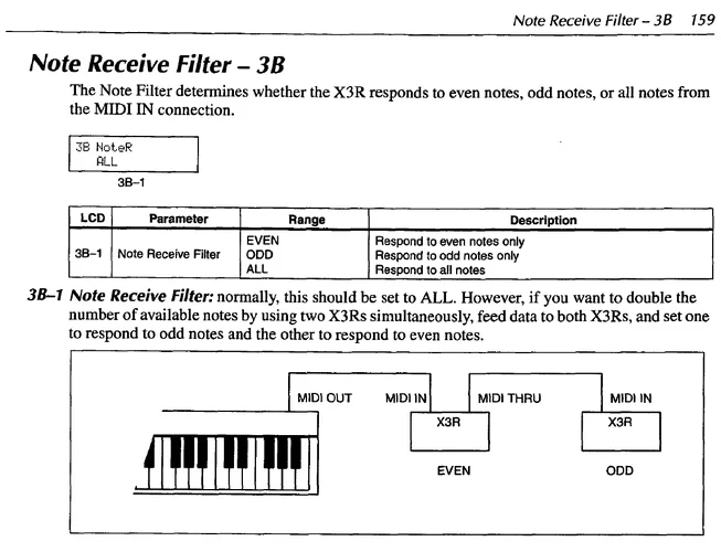

Auf der KORG X3R, die ich mal benutzt hatte, konnte man z.B. einstellen, ob das Gerät gerade, ungerade oder alle Noten empfangen soll. Das war gedacht, um im Bedarfsfall mit zwei Geräten die Polyphonie verdoppeln zu können.

Diese Möglichkeit bietet auch der Korg MS2000. Wenn man 2 von denen hat, wird der eine auf odd, der andere auf even eingestellt. Das funktioniert recht gut.
Den Boutiques hätte man entweder diese Möglichkeit spendieren können (könnte Roland, wenn sie es denn wollten, immer noch machen), oder sie hätten die sog. Round Robin Stimmenverteilung implementieren können.

Der odd/ Even Modus könnte sehr wohl implementiert werden, wenn dieser wie z.B. beim MS2000 Schaltbar wäre. Möchte jemand mehr als 2 Boutiques verketten, hätte man ihn einfach deaktivieren können. Das gleiche, wenn nur einer genutzt werden soll.
