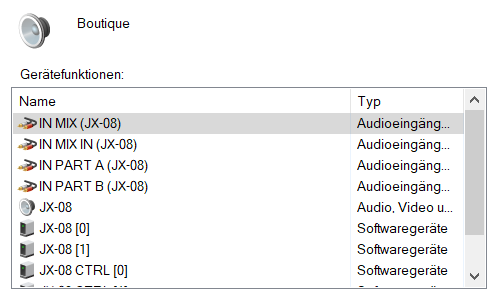

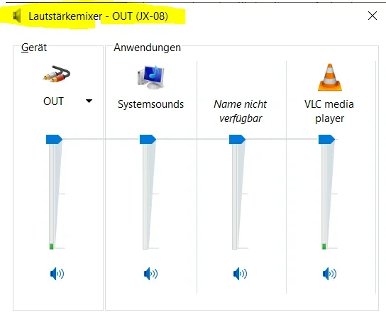

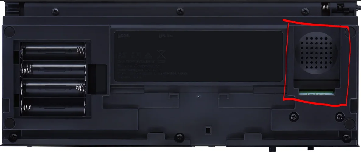

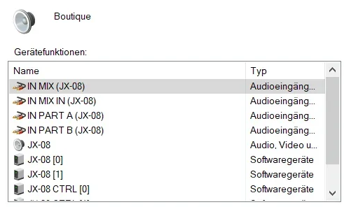

Fun fact.....
Wer den JX-08 auf den Kopf stellt, sieht da rechts einen Lautsprecher.
Windows-Rechner -> JX-08 via USB ranhängen
Unter Geräte:
Et volia, ein Computer-Lautsprecher der etwas anderen Art :)
