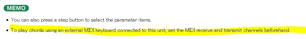

Läuft bei euch der Arpeggiator mit externem Keyboard?
Also nicht dieses kleine K25.

So Arp läuft jetzt.Das Teil hat halt 3 Midi Kanäle zum Einstellen.
Pan ,Volume und Keyboard Split kann man soweit ich das sehe pro Part nur Global einstellen und speichern.

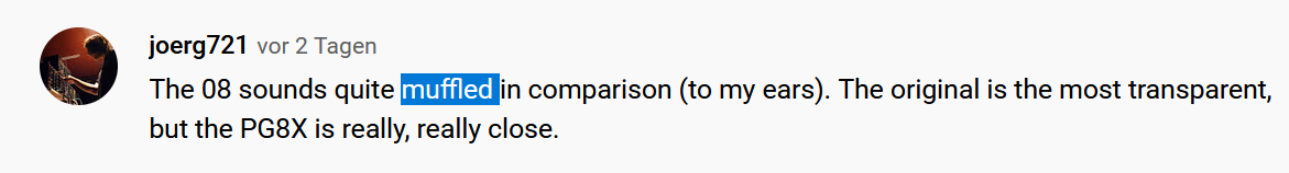

Oha, Espen Kraft watscht den JX-08 ordentlich ab. "Sounds dead"
M.i.a.u.: Hamudi2000
  • #230
Was erwartest du von ihm, er findet die ganze Boutique Serie doch dead und seine JX-8P Patches kann er den 08 Usern auch nicht verkaufen
M.i.a.u.: steve system
  • #231
Ist das "unser" @Jörg? Er scheint Espen zuzustimmen.
Ich habe zwar erst ein paar Stunden mit dem JX-08 "rumgespielt", habe aber einen guten Eindruck bisher (obwohl ich auch den Eindruck habe, erst ist etwas "clean" oder "steril") - die Frage, ob er jetzt genau wie ein JX-8p klingt oder nicht einfach mal ausgeklammert. Die finde ich ganz generell je länger je müssiger, denn erstens hat ja Roland das Gerät nicht so konzipiert, dass man einen 100%igen Clone erwarten muss/darf/soll und zweitens finde ich die Frage, ob man mit dem "Ding" etwas cooles machen kann oder nicht viel entscheidender.
M.i.a.u.: citric acid
  • #232
Ja war ein Scherz um zu beschreiben, weil er meint, die Boutique Serie sieht zwar aus wie die Originalen, klingen aber alle tod. Ich hab nix anderes von ihm erwartet.

  • #234
der bekommt nie wieder was von roland zugeschickt... ;-)
nein, mal im ernst. find ich gut das er die kritik frei äussert. macht nicht jeder testmokel so.
es sind schon unterschiede zu hören. zu meinem erstaunen klingt die boutique-dose wirklich nicht so fein.
das original muss diesen vergleich ja gewinnen, aber das dieses plugin bei diesen sounds die er da benutzt
hat doch einen tick vorn liegt, ist schon erstaunlich.
M.i.a.u.: dubsetter, Hamudi2000 und Zaphod
  • #235
Der Boutique mag was feines sein, aber Espen hat die Grenzen in aller Deutlichkeit demonstriert - Hut ab! Da macht das Original dem Kleinen aber eine gaaaanz lange Nase. Für jemanden wie ihn finde ich es sehr glaubhaft, da überhaupt nicht mit einverstanden zu sein.
Schade - ich mag den JX8P sehr und hätte ihn mir gern in Klein hingestellt - aber „so in etwa“ komme ich auch mit anderen Kisten an den Sound.
M.i.a.u.: dubsetter
